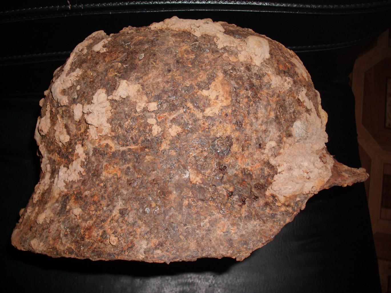

    возможно ли удалить ржавчину с этой каски с наименьшими потерями,способом какой попроще т.к. живу в квартире и для электролиза нет условий и еще где можно купить щавелевую к-ту

    для начала замочите ее на пару дней в воде, чтобы отпала грязь. а потом можно купать либо в щавлевой либо в уксусной кислоте. Щавлевую продают камрады на форуме.

    ага...особенно...в квартире ... хорошо работать щавлевой кислотой... пожалейте свои бронхи и окружающих... еще лимонка возможно... но о щавлевой и речи быть не может

    Просто мне предлагают ее купить за 1 т.р. вот я и думаю получится ее восстановить у меня или нет?

    да конечно...при желании))) но с кислотами нужно осторожно.... ну на балконе к примеру... да и шпаклевки двухомпонентные тоже не полезны для дыхания.... на собственном опыте говорю...
    советую арендовать гараж друга, родственника:D
    а то за такие "запахи" из дома выгонят

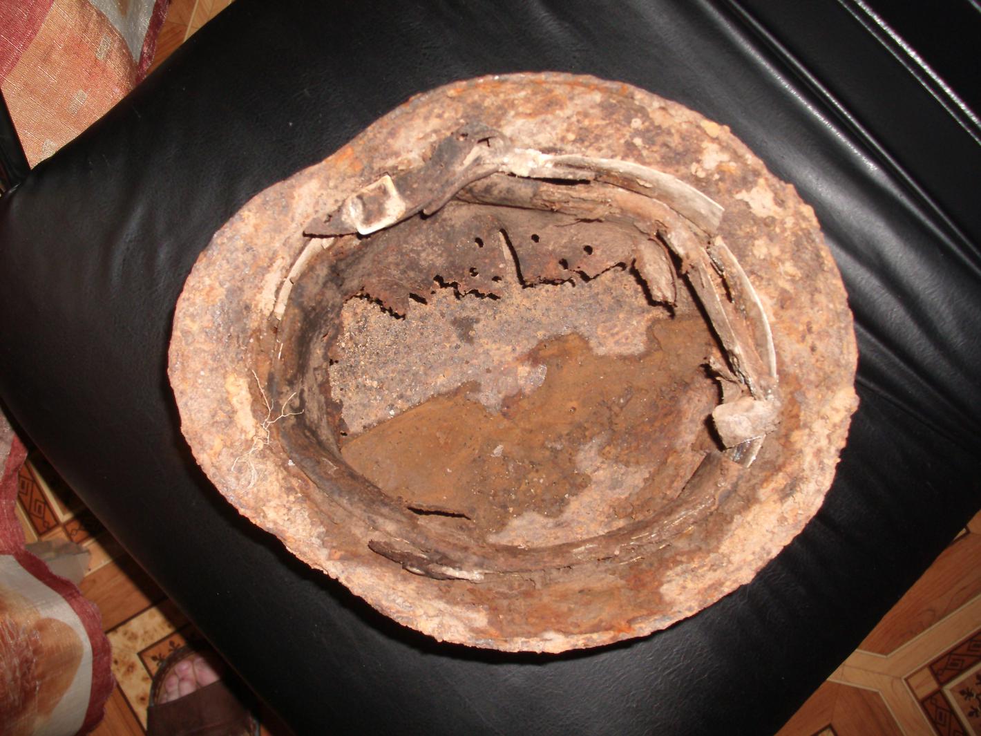

    Вот еще фото

    "грустный" касон - как для начинающего реставратора
    пусть в воде мыльной киснет, а время от времени доставать и щеткой чистить под стркей воды, там видно будет... что с ним дальше делать

    впринципі під ржавчиною може бути доволі не поганий метал:)
    але шпаклювати доведеться добре:)

    Блин останутся после кислоты одни дыры,может не стоит заморачиваться,тем более я вообще не занимался этим,я копать люблю,а с другой стороны у нас зима,занятся нечем

    Что то для 1 т.р. очень печальный вид.... при такой коррозии есть шанс приобрести дуршлаг в форме каски...:D

    Судя по фото обода в не менее печальном состоянии. Вспученные и порванные коррозией. С ними тоже много возни, даже с учетом наличия ремкомплекта.

    Боюсь, каска будет после кислоты "в решето".............но, если дела зимой действительно нечего а "интузиазизьма" много то берите и тогда уже что бы там не вылезло из-под ржи - добивайте до победного конца, пусть даже исключительно стендовую модель сделаете которую будет страшно на голову натянуть ! :smile_8:

    Без обручей цена ей 500р, а с ними - 700, хотя и обручи тут г-но, да и не нужны они.
    Ну это ещё надо посмотреть, что от неё останется после кислоты.
    Если собираешься реставрировать, то смело мочи в 5-6% растворе уксуса (уксусной к-ты) 2 дня, и раз в 12ч драй карщёткой.
    За 1000 можно купить хороший, крепкий шлем с пробоиной или трещинами. Это куда удачнее будет, чем покупать за те же деньги - решето.
    Вот, что то типа этого: http://reibert.info/forum/showpost.php?p=854993&postcount=19

    а вообще советую вам вытащить потроха, все равно их придется выкинуть(моё мнение), и окуните в раствор лимонки или щавелевой кислоты
