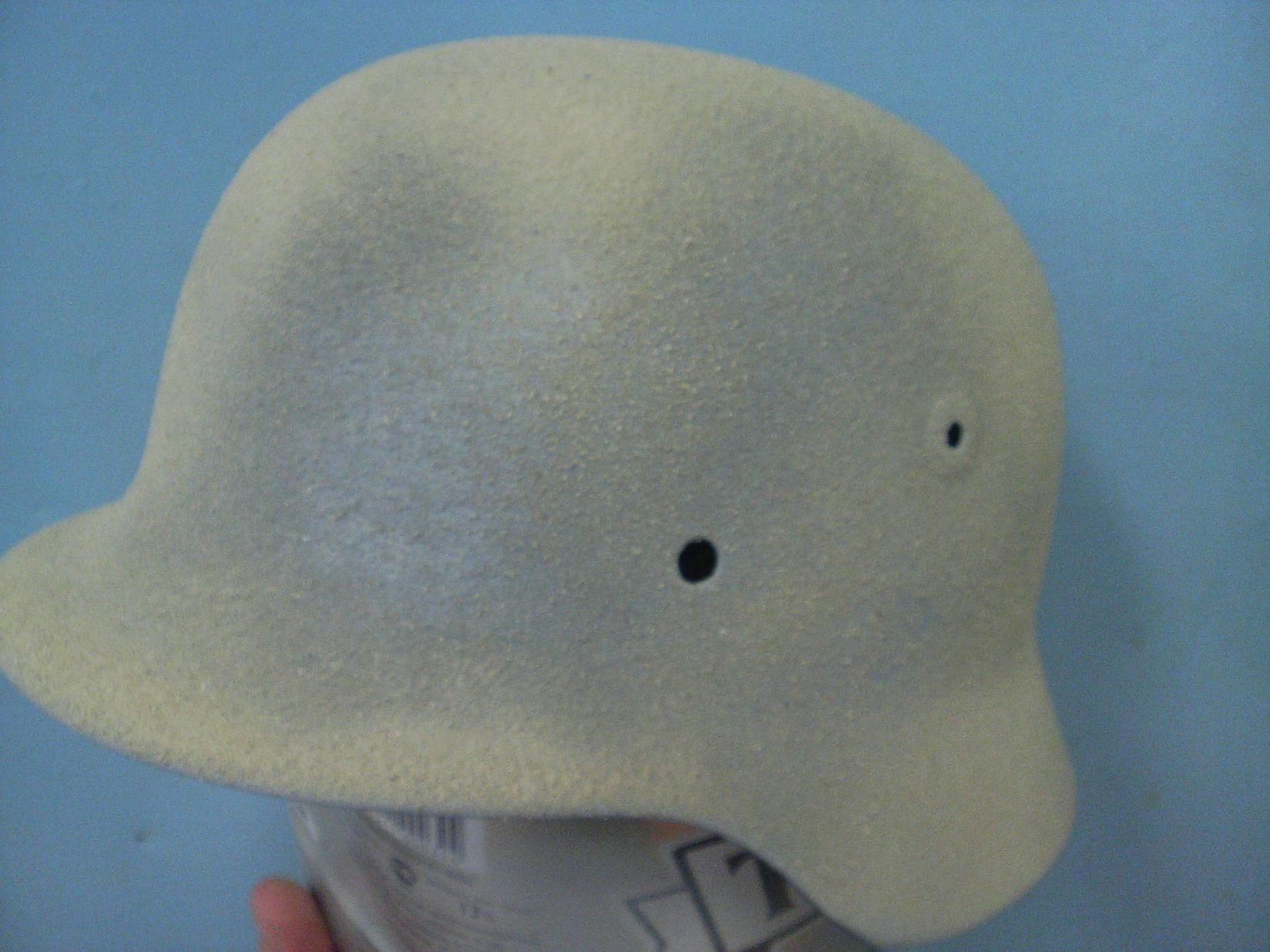

    зашел на днях к ДяДя ВаДя лично мне понравилась покраска каски с песком подскажите можно и нужно ли так делать??? Всем СПАСИБО

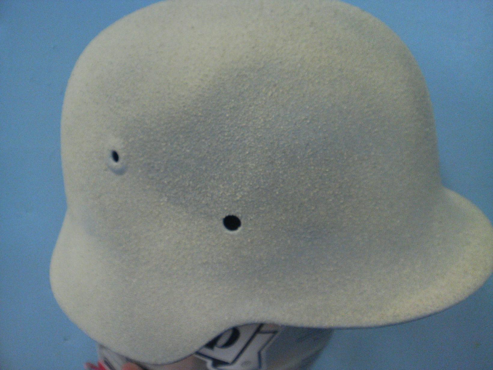

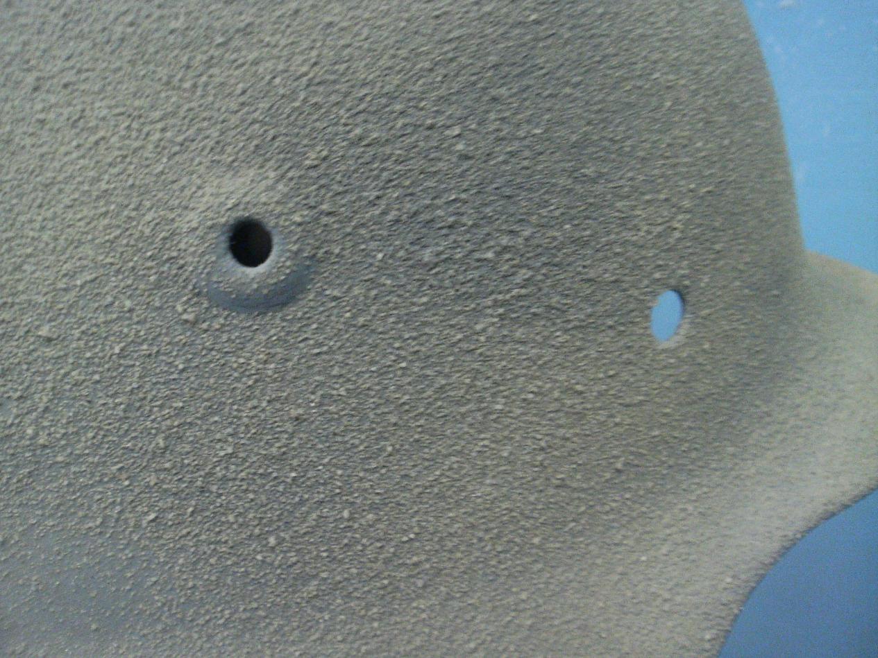

    недождавшись советов решил насвежую грунтовку накидать мелкий песок.Вот что получилось.

    очень неплохо! :smile_12:

    По мне так- небольшой переборчик. Попробуй с краскопульта на сухую покрашенную гладкую каску (немного нулевкой обработанную) напылить еще один слой с расстояния 30-40 см более густой краской под меньшим давлением воздуха. Результат более презентабельный и не слишком радикальный получится.

    А какой вы брали песок,каким способом накидывали?

    Я хочу поверх этого нанести еще один слой грутовки,а затем только красить вномальный цвет/ RAL 6006 /,а то на этом фото я еще неуспел оттереть каску от лишнего песка.Всем спасибо за советы...

    M.Vittman... Обычный песок просеивал его через сито,затем нанес слой грунтовки и пока грунтовка не высохла набираю песок и бросаю на каску(небойся лишнее потом само отлетит)после высыхания взял каску и под проточной водой потихоньку протиралнувот пока и все.Точно такую историю я вычитал с манкой заместо песка.Далее посмотрим что выйдет.......

    ИМХО. Думаю не с краскопульта теперь надо, а губкой. Естественнее получится.

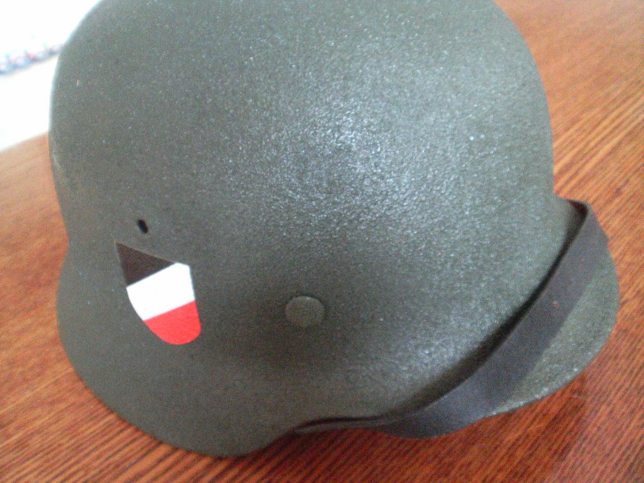

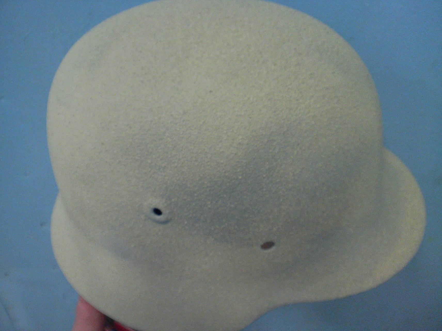

    Ну вот что в итоге получилось.Всем спасибо

    Прикольно)) мне чето напоминает песочное печение))

    Помойму не плохо вышло!:smile_12:Вопрос, сколько слоев наносили краски, и чем наносили?

    Смотрится то неплохо, вопрос насколько исторично..?:rolleyes:
  15. whiteman
    whiteman Oberfeldwebel
    1.385
    Воронеж
    Немного критики
    1. Краска блестит, хоть и с песком.
    2. Декали, по-моему, лишние или должны были быть под слоем песчаного покрытия.

    "Це питання ще недостатньо досліджено та воно підлягає подальшому вивченню в колах мілітарних реставраторів". По-русски - никто не уверен на 100% относительно практики добавления песка в краску. Я знаю насчет опилок, возможно измельченной пробки. Песок - только в варианте фронтового перекраса "Африка корпс", когда на свежую краску сыпали песок для получения матовой, не дающей бликов поверхности песчаного цвета. Декали, понятно, никто на фронте не клеил, да и на песок они и не наклеились бы.

    думаю декали не в кассу. а поверх песка яб желтые с зеленым пятны намалевал бы и на Нормандию.

    всем спасибо и за критику и за подержку.Красил краскопультом,краска RAL 6006.ПО поводу декаль со временем протрутся мне кажется потом все будет ок.Насчет краски то она матовая просто вот так получилось фото.Спасибо всем.С ув. ЛЕОНИД.

    Ну с учетом что деки в то время были несколько иными, то на такую поверхность врядли наклеились бы, если фронтовой перекрас с песком, то былоб не так аккуратно, и декалей скорее всего не было бы вообще. Вообще, таких касок, в смысле с песком не видел даже на картинках..

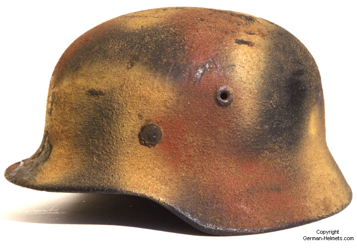

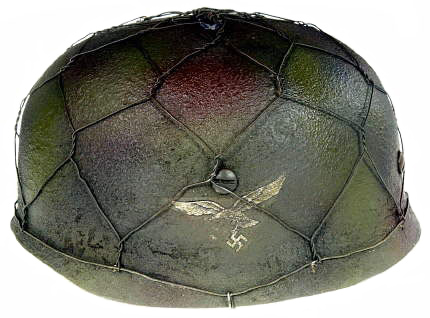

    Сороковки,со складов,было дело,даже повторно,с песком перекрашивались,Только,вот триколора на них,уже,не было.И орел,в основном -просто,без черного щитка(кажется,только.один раз встречал фото с черным щитком на песке)
    А фото -вот,малость:

    Ну,песчанного покрытия,и на док.фото,практически не попадалось.Вот,грязью обмазанные,эти-чаще

    Наличие песка(опилок,металлических опилок) в краске,влияло,не столько на отсутствие бликов(Можно было,здесь,и матовой сыграть).
    Дело - в шероховатости фактуры.Быстро набиралась пыль,грязь,копоть,и общий окрас более гармонично сливался с местом действия.Дождем ,оно,тоже,так,просто - не смывалось,а,потом,на сырое,еще налипало
