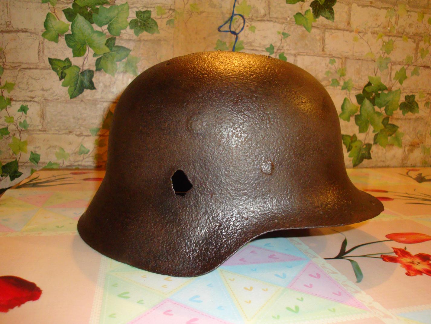

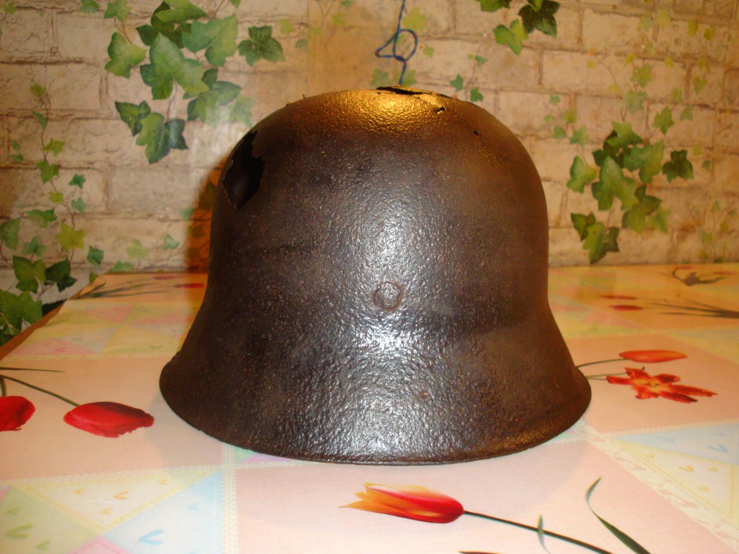

    Доброго времени суток, вот решил отреставрировать:D ваше мнение:D:D:D

    можно
  4. Serg-SPB
    Serg-SPB Oberleutnant
    6.984
    отличная каска, что ещё можно сказать.
    Лучший вариант для реставрации.

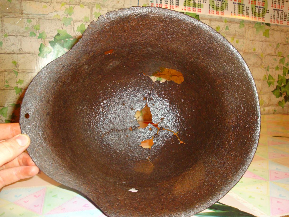

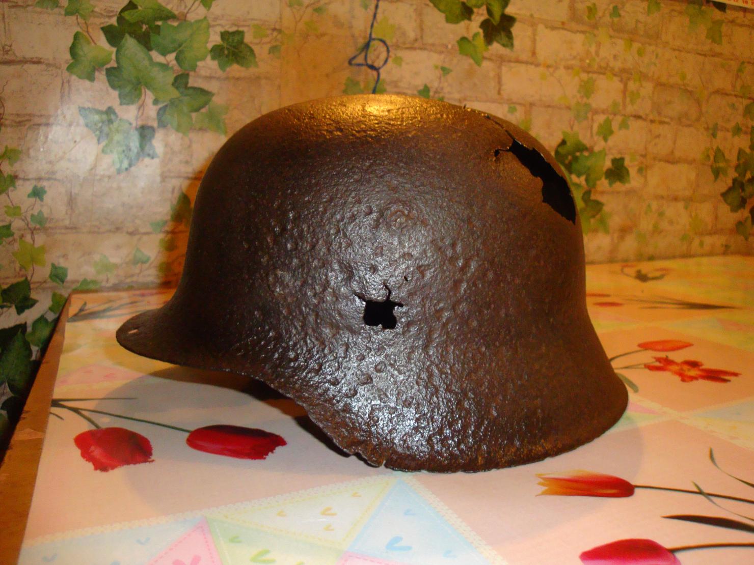

    подскажите пожалуйста как залатать дыры
  7. Vlad78
    Vlad78 ЧЕРНЫЙ БАНЩИК Клуб взаимопомощи
    20
    35
    8.351
    Київ
    простой способ "для полки" - поклейка или холодная сварка
    сложнее - пайка и сварка

    а что надежнее:)
  9. урк
    урк Leutnant Клуб взаимопомощи
    6.082
    зварка і пайка :)
  10. Vlad78
    20
    35
    8.351
    Київ
    пайка и сварка

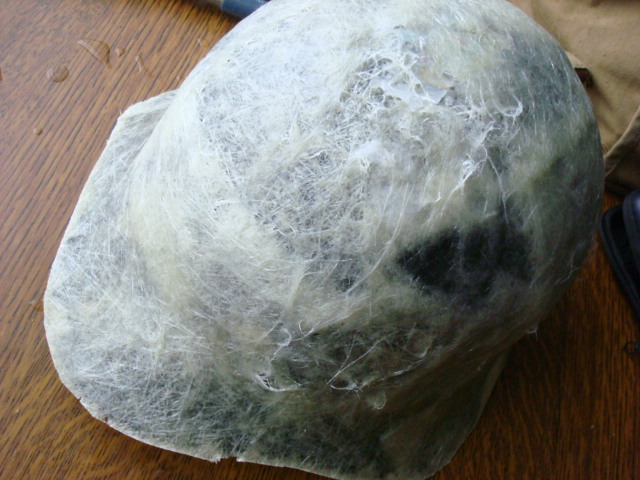

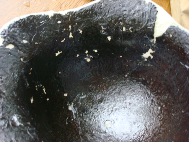

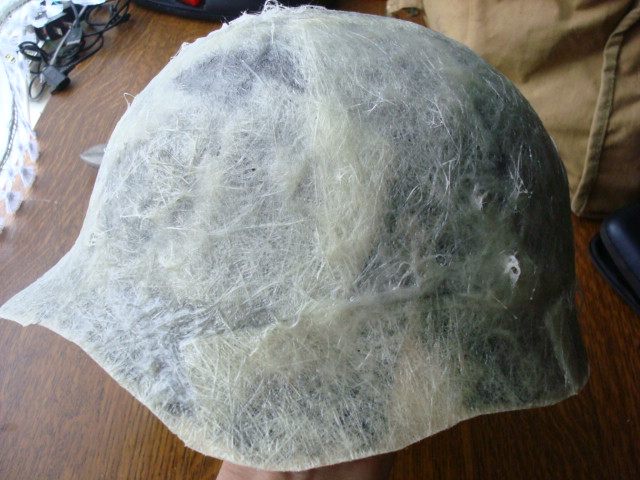

    Я щас СШ-36 делаю. Дырявая как решето. И кусков пару нехватает и край почти отсутствует. Наращивал стекловлокном на эпоксидке.
    Но у Вас намного лучше вариант - металл вроде крепкий (у меня как бумага)
    ПС обработал шлифовальным диском но фоток не сделал. Потом потеплеет буду заниматься шпаклёвкой. Может создам отдельную тему.

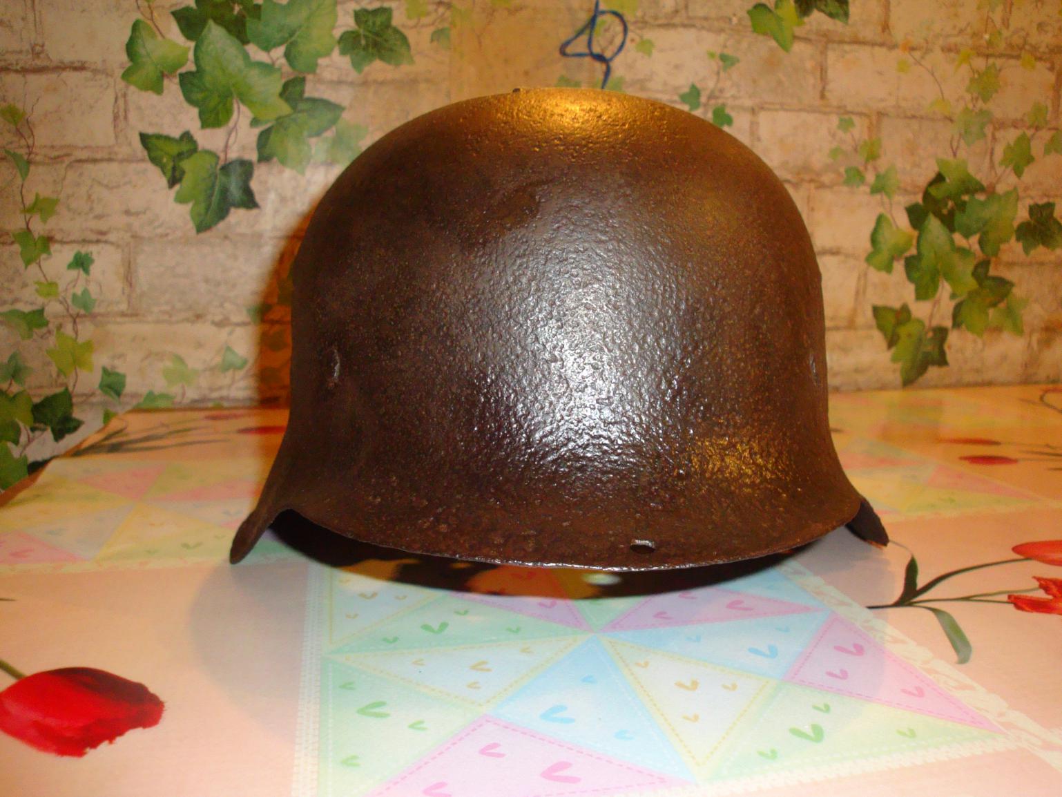

    а там на каске две заклепки одна я так полагаю подшлемник, а вторая что?
    и как лучше их извлечь (для вставки подшлемника)

    Эти заклепки называются кламера-они все предназначены для подшлема разгибаеш усы и вынемаеш кламер.В вашем случае нет обода который кламера держат возможно кламер просто прикепел от карозии,мой вам совет ставте новодельные кламера.

    а как лучше кламера вытащить (высверливать выбивать...?):)

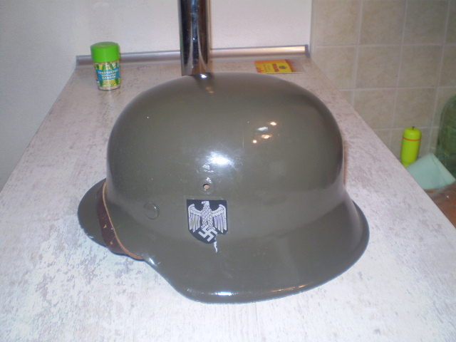

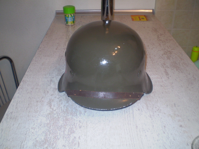

    Кламера просто выбить. Вот моя М-42. Была в таком же состоянии. Присуствует сварка. Надо ещё ржавой пылью с лаком за старить, но времени нет

    Выбивать.Но попробуй изнутри почистить кламера-обруч сгнил а кламера могут быть еще живы,тогда разгибаеш аккуратно усы, вынимаеш шайбу и тольк тогда выбиваеш кламера.

    как по мне - это черпалка была, и возможно это даже не кламера, а просто заклепки (люверсы тоже заклепаны). Поэтому можно смело высверливать. Каска тоже не смертельная.
