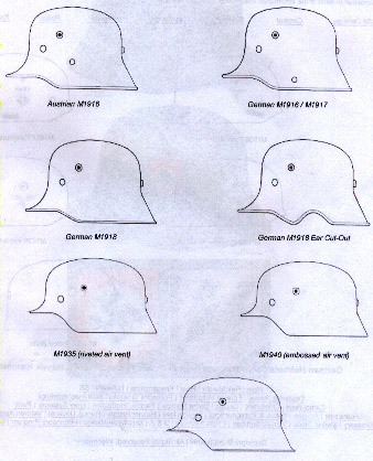

    Посмотрите на ссылке http://www.kladoiskatel.care.lv/antik-war/viewtopic.php?t=2996
    Вопрос спецам - что за модель?
    Каких лет ?
    Если судить по отверстиям на каске - прострелена.
    Напрашивается вопрос- почему 2 отверстия на вылете.
    И вообще ,как по Вашему, стоит ли ее восстанавливать
    или так выглядит довольно интересно?

    Еще подвопрос. Каска ,ее внешняя поверхность почти идеально гладкая. как будто выкрашена ржавой краской которая немного вспучилась. Есть ли возможность восстановить первоначальный цвет .Стоит ли.

    Там надо вблизи смотреть - может быть она процентовна 60 ВСЕ ЕЩЁ в родной краске - просто отмочить нужно с умом. Если, конечно, её напильником не терли.
    Немецкая М17 на ПМВ. Именно М17 - на М16 другие зацепы, на М18 зацепов под ремень вообще нет. Может быть австрияк, но имхо - нет.
    Размер очень большой, судя по левому "рогу".
    Смотрите здесь:
    www.cascoscoleccion.com
    www.helmets.ru
    Вещь классная, поздравляю, если Ваша, очень недорого!
    Восстанавливать стоит, только нужно убедиться, что нет родной краски. Если есть - оставить :)

    НИ В КОЕМ СЛУЧАЕ!! ЭТО РОДНАЯ КРАСКА! ПРОСТО ОТМОЧИТЬ НАДО! НАПИЛЬНИКОМ НЕ ТЕРЕТЬ!
    Смотрие в разделе "Находки" мою тему про щавелевую кислоту.

    Это Австрийская М-16.Стоит "проварить" в щавелевой кислоте ,сгласен со Сталкером если много краски оставить как есть.Каска хорошая и след на ней исторический.

    Да, точно. Я просто подумал, чтоне австрияк, т.к. у большинства австрияков переход с назатыльника на козырек более плавный, чем у немцев. Здесь - нет, но заклепки действительно каку австрияка.
