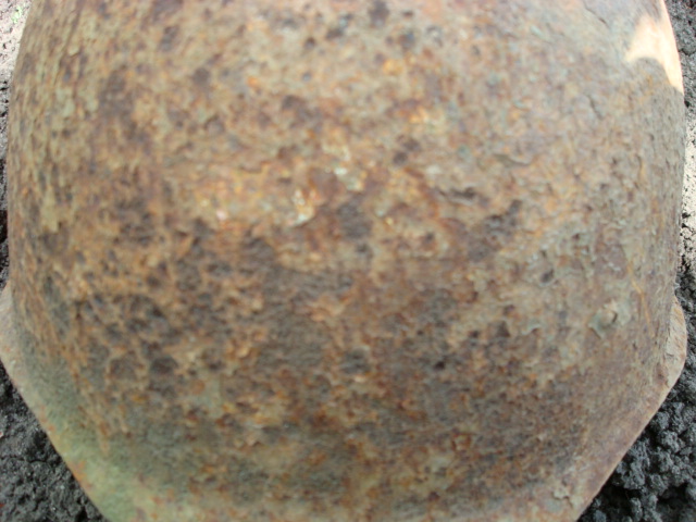

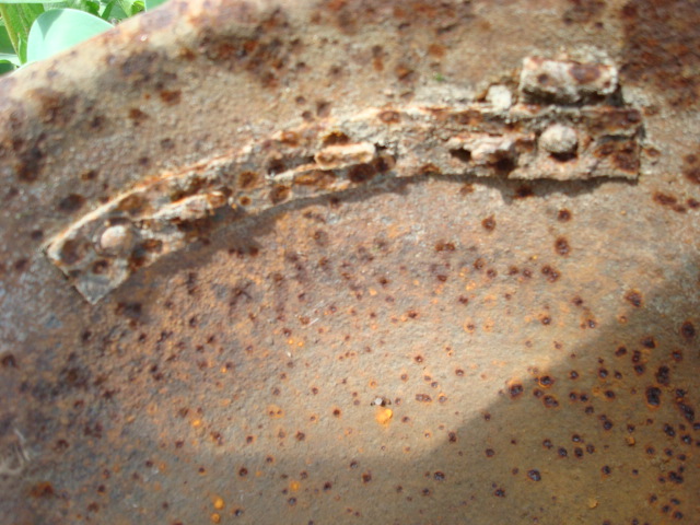

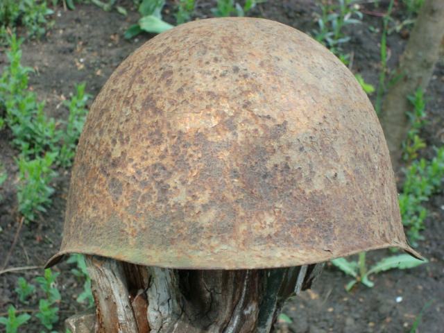

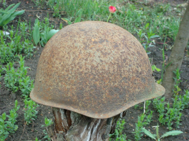

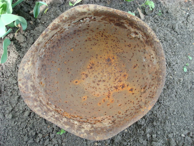

    подскажите стоит ли реставрировать или оставить как есть?

    Это как Вы сами решите -:)так и будет.:)

    Брось ее в слабый раствор уксусной эссенции(слабый!!!) и периодически доставай и подчищай ее.

    слабый на сколько? какое соотношение?

    Ведро воды на одну чекушку уксусной эссенции, что в магазине продается.

    спасибо, попробую.

    С внутренностями сильно не парься, купи на базаре новую послевоенную шестиклепку и переставь все в свою (цена послевоенной 30-40 грн.)

    не вижу надобности реставрировать вещи которые доступны в нормальном сохране...
    для тренировки возмите убитого немца....ИМХО

    есть своя фишка ;) я вот другу делаю, ему вот хоцца именно боевую, а не провалявшуюся на складе!
    Уксуса одной баклахи на ведро воды мало (ну смотря какая баклаха)
    Разведи до 5-6% уксуса, на 12 часов в ведро (пластмассовое!!!) потом достань и карщёткой пройдись, потом ещё на 12 часов. Металл белый станет, по окончании тщательно вымой щёткой с мылом! Иначе заржавеет вновь.
    ну а дальше как пойдёт - шпатлевка - шкурка - шпатлевка - шкурка - .... - грунтовка - мелкая шкурка - краска.

    Хочу добавить что можно кинуть в пищевую соду.. (чтоб уксус вымыть..)
