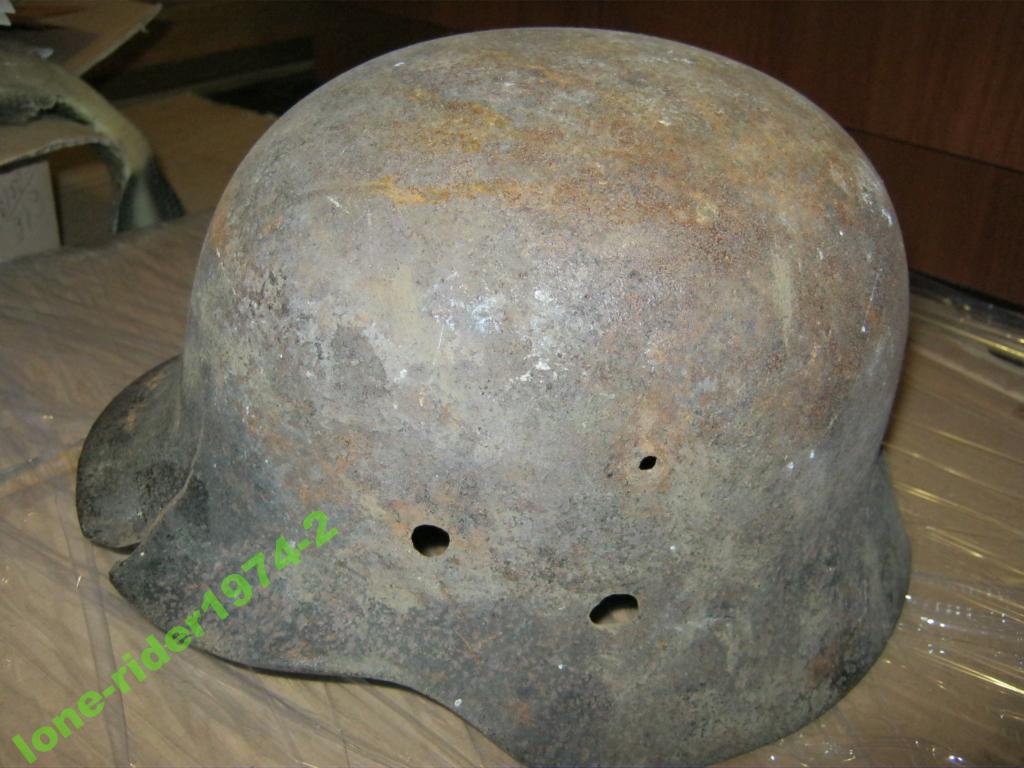

    Подскажите что за каска и если по кламерам 65.5 см. то какой размер подшлемника идёт на эту каску.

  3. Fedain_Rus
    Fedain_Rus Stabsfeldwebel
    3.078
    Kiew, Stahlhelm
    40-ка, а размер 64, скорее всего.
  4. фандик
    фандик Oberleutnant
    2.581
    А у Вас нет случайно таблицы размеров касок ? Если есть плиз выложите.

  6. paracelss
    paracelss Gefreiter
    427
    иваново
    Есть размеры подшлемов-есть касок. На форуме инфы полно по ентому делу... Вы по дыркам от кламмеров снаружи сантимметром померяйте окружность,и будет вам счастье по размеру каски.
  7. Fedain_Rus
    3.078
    Kiew, Stahlhelm
    Если вы правильно измеряли размер, то подшлем нужен на каску 64 размера. Те, кто подшлемы делают - знают.
  8. Tamerlan25
    Tamerlan25 Major
    15
    26
    2.539
    На внешнем обруче подшлема должно быть типа: 64 nA / 56 - это для Вашей каски. С ув.
  9. Александр Лемешко
    Александр Лемешко Major
    2.690
    Sumy
    №60--50-52
    №62--52,5-54
    №64--54,5-56
    №66--56,5-58
    №68--58,5-60
  10. Feldgrau
    Feldgrau Stabsgefreiter
    387
    Россия, Москва
    Все просто. Каски были шести разных размеров и в каждую ставились подшлемники для двух размеров головы.
    60 размер - 52 или 53 размер
    62 размер - 54 или 55 размер
    64 размер - 56 или 57 размер
    66 размер - 58 или 59 размер
    68 размер - 60 или 61 размер
    70 размер - 62 или 63 размер
    Имейте ввиду, при замере каски по линии кламмеров по наружке, полученный размер будет превышать реальный примерно на полтора сантиметра. То есть, берем самый распространенный 64 размер. При замере должно выйти примерно 65,5 см., вычитаем 1,5 и получаем реальный. Так же и другими размерами.
  11. Рихард
    Рихард Oberstleutnant
    5.189
    Одесса, Украина
    Странная у вас размерная таблица - она не верна. Вот "верная":
    Liner Band Sizing Chart
    German Helmet Shell Size
    Liner Band / Head Size
    60 cm Extra-Small
    52 or 53 cm
    62 cm Small
    54 or 55 cm
    64 cm Medium
    56 or 57 cm
    66 cm Large
    58 or 59 cm
    68 cm Extra-Large
    60 or 61 cm
    70 cm Custom Made (rare)
    62 or 63 cm
  12. Александр Лемешко
    2.690
    Sumy
    информация из английс. издания"Stahlhelm-Evolution of the German Steel Helmet". Размеры к м35
  13. ASKOT1
    ASKOT1 General-major
    16
    22
    10.505
    Если по наружи по кламерам 65,5 то внутренний размер будет 64ый.
    Размер подшлема будет 64-7=57ой !!! Это если правильный подшлем ставить.А если без пружин то на 59ый натянуть можно на ура.
