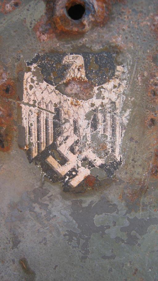

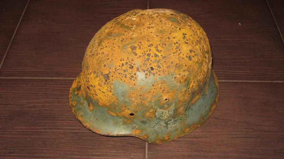

    Вот приобрёл каску с деколем, собираюсь ее реставрировать хочу очистить от ржавчины и не повредить деколь ,подскажите как это лучше и чем сделать.

    Попробуйте замочить в мыльном растворе ненадолго для начала. потрите поролоновой губкой, декаль только как бы не хотелось-не трите. Пласты ржавчины можно попробовать аккуратно обстучать легким маленьким молоточком.
  3. Рихард
    Рихард Oberstleutnant
    5.192
    Одесса, Украина
    Думаю деликатный раствор лимонной кислоты будет в самый раз - она ржавые потеки хорошо убирает. Декаль рекомендую залить парафином - затем над огнем аккуратно губкой/мягкой тряпкой его удалить - потренируйтесь сначала на маленьком участке декали, кислоты парафин не боится. Удачи и терпения!

    обстучать молоточком, потом, предварительно смазав декаль баллистолом, наносить кистью на ржавчину,, концентрированую соляную кислоту на 5-10 секунд, потом смывать водой проточной, и так до желаемого результата, в конце, погасить стиральным мылом или раствором каустической соды. после высыхания обработать шлем баллистолом, через сутки, стереть остатки ветошью и на полку.:beer:

    думаю рано в лимонку кидать. для начала - мыло. 1/3 бруска хозяйственного на ведро воды.
    помешивайте, чтоб мыло растворялось..
    декаль обязательно законсервировать!!!
    полежит пару дней(обязательно периодически доставайте и наблюдайте)
    если не поможет - тогда применяйте кислоты..

    Камрад, декаль можно заделывать парафином, скотчем, пластилином.
    От мыла толка не будет, даже не пробуйте.
    Декаль прикрыли и вперед. Я бы выбрал лимонку слабый раствор, почаще доставать и протирать.

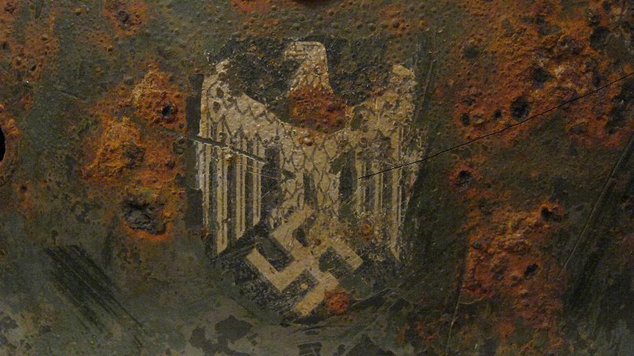

    Вопрос от мыльного раствора может слезать деколь ?????

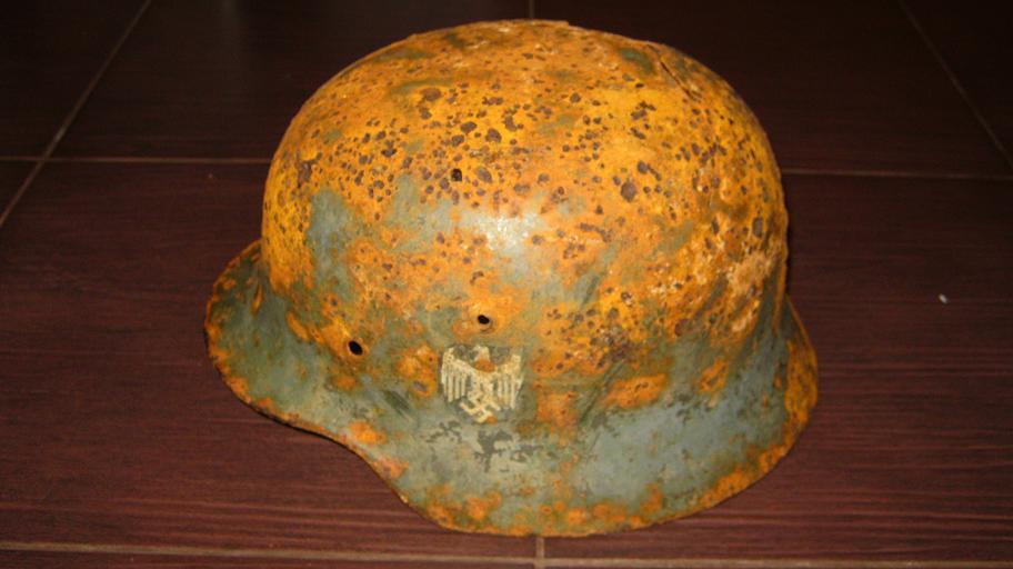

    Вот начал мыть каску мыльным раствором и обратил внимание на декаль она начала смазываться я сразу вытащил каску из ведра и высушил
    А с другое стороны начала проявляться декаль из под ржавчины.
    Может это зачить что декаль новодел??

    от мыльного раствора декаль не должжна улетать...что то у вас не то.может конечно и новодел.
    но надеюсь что ошибаюсь.

    Начал мыть перед тем как в лимонке купать и заметил что декаль размывается лимонкой решил смыть грязь.

    по сути дека наносилась черным на белое..т.е.должен оставаться белый щит..
    я прав?если нет поправьте.

    декаль безвопросная(оригинальная) может просто вы чухали ее или вода горячая сильно была... или мыло какое-то с высоким уровнем ПШ

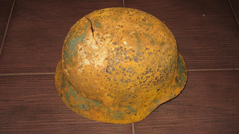

    Все вышеописанные методы - экстрим. Самый лучший вариант - щавелька(если канеша она есть), потихонечку в щавелечке через каждые 30 минут под теплой водицей промывать и будет у вас касон в родной краске.
