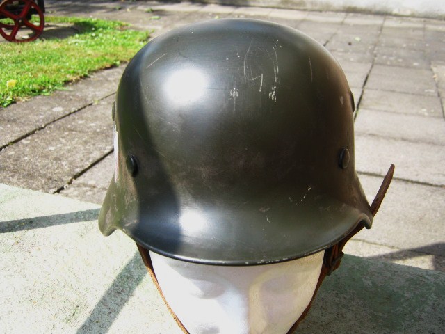

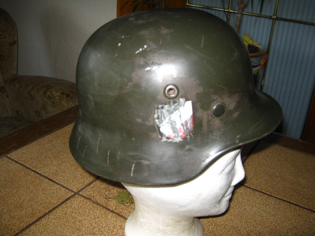

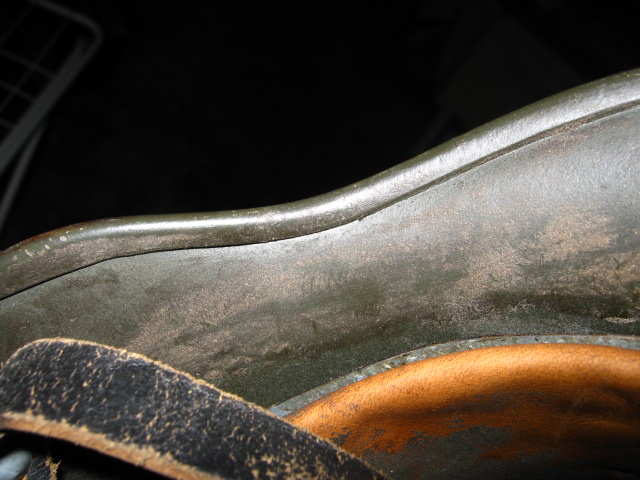

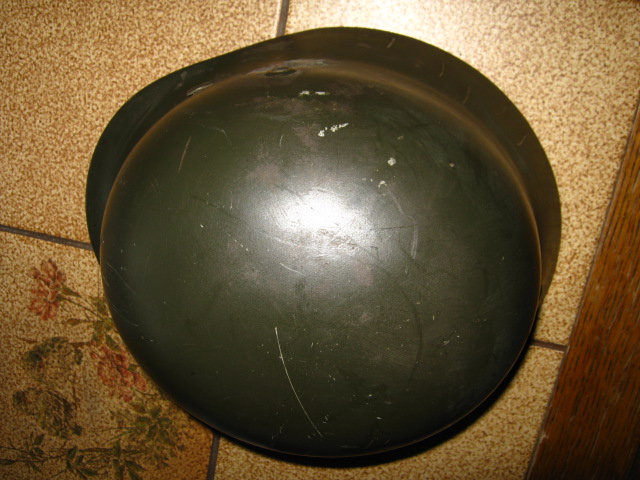

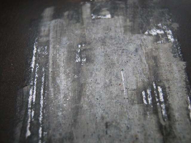

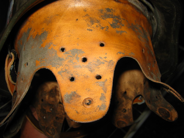

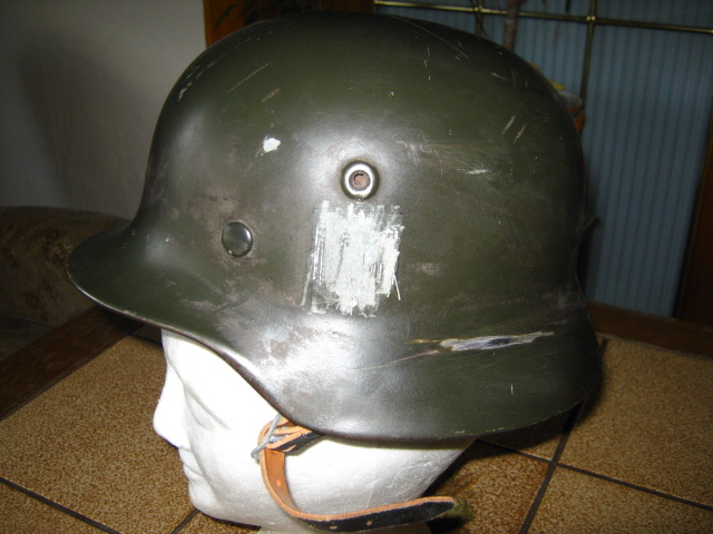

    Прошу понимающих камерадов - посмотреть и обсудить каску
    и ее составные ,на предмет родни и оригинальности.
    В руках держишь - нет ощущения перекраса или передела ...
    А окрас весь практ. родной,под ним серый грунт.

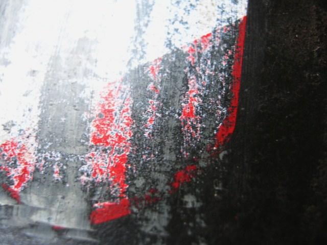

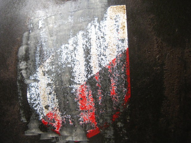

    Остатки декалей так же не вызывают подозрений.
    вот клейма такого не встречал...
    Благодарю всех.

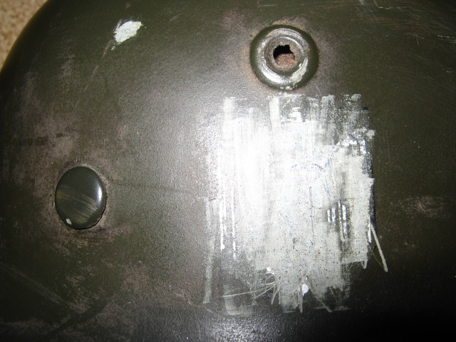

    шнурок не сохранился.

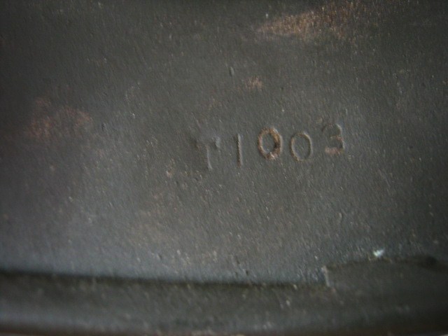

  4. adlerhaus
    adlerhaus General-major Клуб взаимопомощи
    37
    79
    68
    23.926
    Украина - Германия

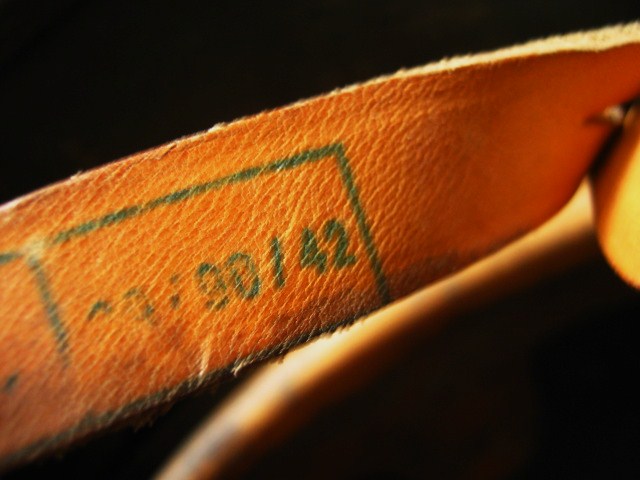

    клеймо Т1003
    завальцовка,
    штемпель - по 42 г.

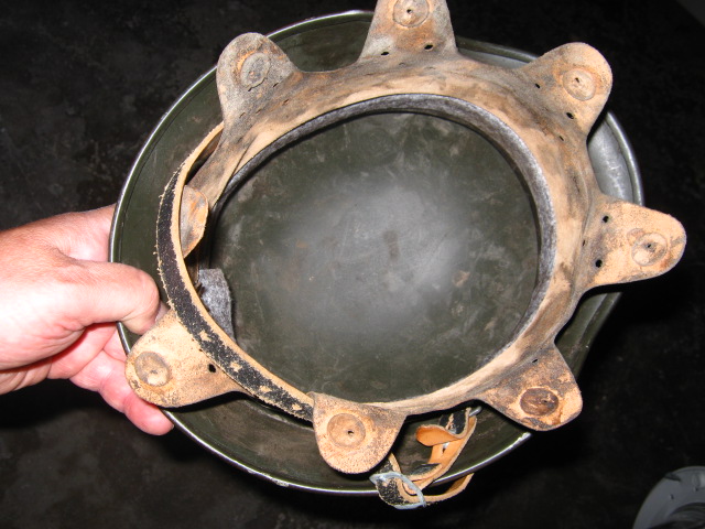

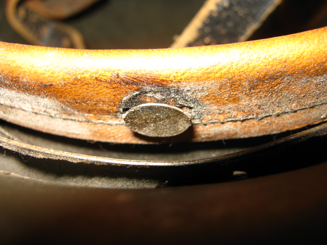

  5. adlerhaus
    37
    79
    68
    23.926
    Украина - Германия

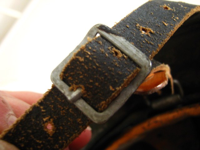

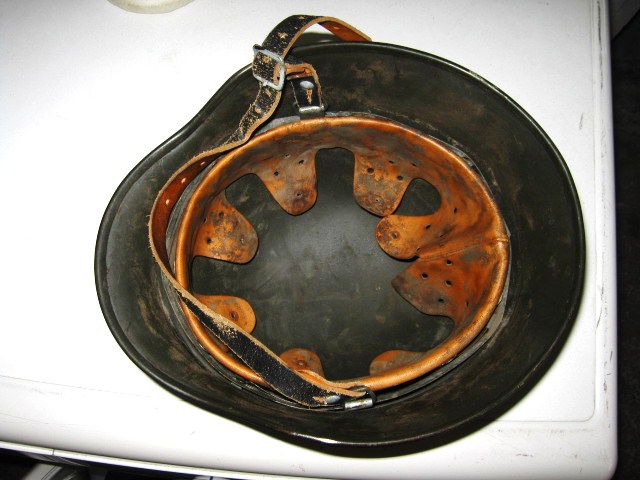

    и ремень, крепление и пряга.
    Извините за "многафото",
    хотелось чтобы у Специалистов было как можно более полное представление.
  6. gaucho2
    gaucho2 Oberleutnant
    13
    3.570
    Хорошая сороковка!
    Изверги поиздевались! Но это не портит ее, были и хуже.
    Было пару горшков, когда декали на точиле срезали!!!!!
    Набародный ремень возможно поствор (после военный)

  8. von Bock
    von Bock Stabsfeldwebel
    2.108
    Великий Рейх
    Великолепный экземпляр М 40 :smile_12:
    Нравится всё - и ремешок в том числе,с ним полный порядок.
    Не вижу вообще поводов для сомнений.
    Поздравляю с отличным приобретением ! :beer:
  9. yura-nemec
    yura-nemec Stabsgefreiter
    482
    Севастополь город-герой
    подбородочная пряга родная.

  11. whiteman
    whiteman Oberfeldwebel
    1.385
    Воронеж
    Шлем по-моему послевоенный.
  12. BOBROK
    BOBROK Stabsgefreiter
    451
    осколок Империи
  13. j.wais
    j.wais General-major Клуб взаимопомощи
    7.122
    Галичина
    Мне кажется, что каска послевойна. Такие массивные люверсы встречаются только в послевоенных. Да и клеймо с размером и заводом- изготовителем отсутствует.ИМХО

    j.wais, Просто неграммотное заявление.
    учите-как говорится, первоисточники и варианты.
    Все точно соответствует.
    А еще лучше-вместо слов "кажется" - применять аргументы.
    Клеймо-на фото 4, пост 3.
    Если вы такого не видели-это не повод объявлять его несуществующим.

  15. j.wais
    7.122
    Галичина
    А теперь на фоне этих люверсов поставьте фото люверса со своей каски. Разницу, думаю, увидите. Это раз. А теперь по клейму. В каком месте оно набито? Где на фото 4, пост 3 Вы видите размер? И, скажите пожалуйста, что это за такой завод? Это мои аргументы, сложив которые, я пришёл к такому выводу. Хочу напомнить, что это обсуждение и это моё мнение, которое никому не навязываю.

  17. whiteman
    1.385
    Воронеж
    Такое клеймо я уже видел на послевоенном, признаться только на фото. Отсутствует штамп завода производителя с размером. Похоже, что шлем 64-го размера, это 66см по отверстиям подшлемника. Послевоеенные 64-го размера, потому как подшлем другой.
    А вообще что обсуждать? Сферу или все вместе?
    Все вместе-хлам. Шлем точно перекрашен, подшлем и ремешок не тех времен. Две декали возможно и были, но мега редкость на м40.
  18. whiteman
    1.385
    Воронеж
    Точно знаешь?

  21. Helmut Raiser
    Helmut Raiser General-major
    199
    364
    6.655
    Краска не нравится, ИМХО перекрашивалась, и далеко не в военные годы. Декали тоже не нравятся. Ещё ни разу не видел, чтоб натурные деки вот так можно было пошкрябать. Они и металлической грубой щёткой на дрели далеко не сразу поддадутся, если родные. Ремень подбородочный тоже послевойна. Горшок сам тоже.
  22. von Goltz
    von Goltz Moderator
    36.498
    Festungskommandantur Libau
    Цыкл производства те кто невидели http://www.youtube.com/watch?v=I5TIpXPJqTM
    ИМХО после война:
    1. серый грунт настараживает хотя тем и интересн Рейх что много исключений из правил;
    2. зверская борьба с декалями - конечно денацификация это денацификация всякое бывает. также бывает что таким оброзом маскируют новоделы мол декали гуд ибо убраны варварским способом значит и хелм гут ибо прошол денацификацию как это и пологается.
    3. Производитель - конечно могли и забыть выбить букву Е - но увы что-то не то- Хотя...???!!!:smile_8:
    Будем считать что как всегда Ден тебе фартонуло....:beer:
    Кстате выстав на обсуждение у немцев или к vova1966(?) обротись....

    каска на удивление похожа и очень. Можно предположить,что лежала на темном чердаке ганса,ясно,что не воевала,однако ремешок вызывает сильное сомнение,возможно им доукомплектовал тот,кому досталась.И если не сложно,напишите цифры/буквы в клейме,это фото не открывается у меня.Усе.

    Клеймо ТI 003
    (или вместо буквы "I" может быть "1")
    Тогда Т1003
  25. Helmut Raiser
    199
    364
    6.655
    Клеймо производителя и размер на левой стороне юбки должно быть. Только на поздняковых М-42 клеймо производителя, размер и номер партии стояли сзади. Если клейма с левой стороны нет, то это послевойна, либо возможно чех.

    Мне неизвестно это клеймо.Но Клейм было около 40,из них точно известно около 10 . До сих пор всплывают чудо клейма,неизвестные ранее,вот хотя бы такое на фото. Это СС.
    Так что мне ваша каска очень нравиться.
