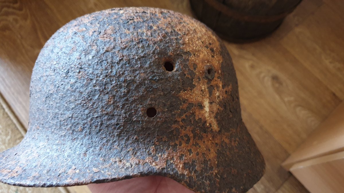

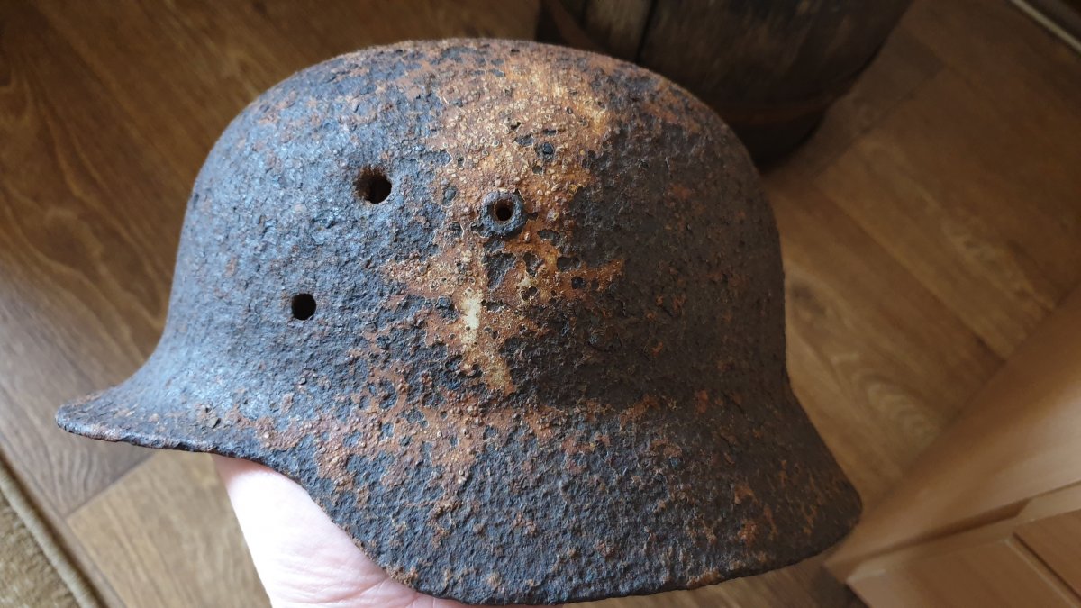

    Доброго дня.
    приобрёл на днях касочку, и возникли вопросы.
    Отверстие пулевое или же сделано большим гвоздём или чем то похожим?
    Пуля мосинская не проходит в дыру. метал вмят слабо и внутри каски почти не разворочен вокруг отверстия. У пули была высокая скорость? Или же наоборот?
    Ну и видимо кто то заднюю часть каски лопатой хорошо примял.
    Как выпрямить лучше? Греть и стучать?
    Вальц цел.

    Можно ровнять и без нагрева, в данном случае деформация не грандиозная, должно пойти и так. Но нагревание облегчит Вам труд. Но я бы сперва почистил каску. Или Вы планируете так оставить?

    Планирую электролиз,а потом ровнять. Если отверстие пулевое,то оставлю его и отправлю каску реставратору.

    пулевое 100 %

    Интересно из какого оружия пробитие было.
    Пуля 7.62 не входит. Может меньший калибр был,или же метал после пробития остыл и немного расширился в месте отверстия.

    При нагріві 100% вирівнювання без тріщин, без нагріву як пощастить.

    Пулевое отверстие заржавело совсем как туда может войти пуля? Вы ж не сможете вставить пулю в ржавый патронник, так и здесь. сначало очистите до меьала потом проверяйте.

    Шлем надо обязательно греть, на холодную не равняйте. Желательно горелкой хорошо прогреть тот участок, который нужно рихтовать.
    Запасайтесь нервами. Процесс один из трудоёмких.

    доброго,странно што лопатой промяли ,свиду вроде крепкий

    Ну про лопату лишь предположение. Каска весьма крепкая.

    В далеком детстве я ставил эксперимент по "пробиванию" немецкого шлема скобой для скрепления бревен (знаете такие из кругляка, диаметром 8 - 10 мм и двумя отогнутыми "четырехгранными" концами). Очень хотелось похвастать перед пацанами отверстием от мосинского штыка:D. Размахнулся... и ничего (как в анекдоте - "Захотелось упасть и отжаться, а получилось только громко испортить воздух"). Суть этой басни такая: отверстие однозначно пулевое - гвоздем такое не пробить, а ломом или "клеваком" - пошла бы трещина. И примятость явно не "лопатная" - боевое ранение. Металл немецких шлемов не "сырой". Чтобы смять таким образом каску, или пробить отверстие нужна большая энергия, от лопаты скорее она "продеформиловалась" бы эллипсом. По "маленькому" пулевому - тоже , думаю, объяснение имеется: при "входе" в шлем стальной сердечник пули прошел металл, а свинцовая рубашка частично ободралась о края отверстия. ...Ну да это все лирика...
    По реставрации - очистка, рихтовка, ну и далее - по алгоритму.
    По выравниванию - греть однозначно и выстукивать. Пулевое - оставить для антуража.
    ИМХО.
    С Уважением!

    Так и хотелось поступить. Оставить пулевое и выпрямить вмятину непонятно как полученную и портящую вид каски. Сегодня чистил каску металлической щёткой и метал там хорош. На реставрацию хороший исходник. После электролиза и рихтовки можно и к реставратору отправить. На каске остатки белого окраса были, придётся делать зимник:beer:
