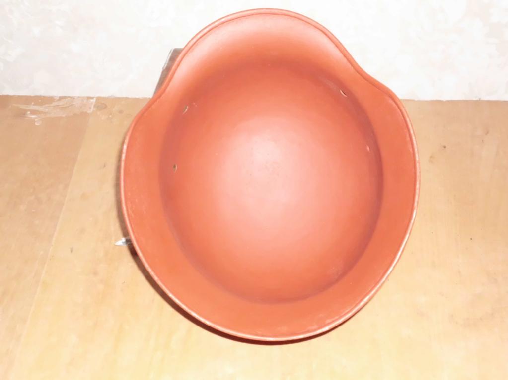

  24. Tamerlan25
    Tamerlan25 Major
    15
    26
    2.539
    Думаю, до покраски еще дело не дошло. Шлифаните еще раз на мокрую, сами увидите изъяны, далее посмотрите по глубине неровностей-хватит еще раз покрыть грунтом или нет (Нью-тон хорошо укрывает и шлифуется). Если грунта покажется мало немного подровняйте шпатлевкой, шлифаните и красьте. С ув. Да, очень важен вид изнутри.

  26. Артания
    Артания Stabsfeldwebel
    3.002
    Вот внутрянка...
