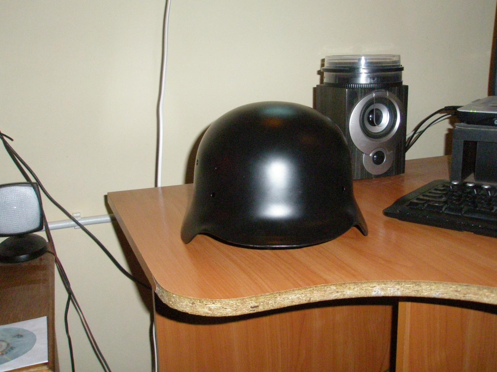

    Когда то давно случайно разжился каской, долго лежала без дела, и тут вдруг пробило её востановить и к моцику в комплект взять, вместо обычного шлема....
    В этом деле новичек, вё своими силами делал (покраска не моя)
    а так всё сам.
    Из принадлежностей есть, вернее осталось только сама каска и новоприобретённая кожа на подшлем, остальное надо делать или приобретать.
    Старых фоток нет, почемуто не подумал завпечатлить, а зря каска была жестко побита. верх был провален в двух местах, рихтовалась и варилась долго и нудно, но идела не добился, спасла шпаклёвка автомобильная))) и эпоксидка)))

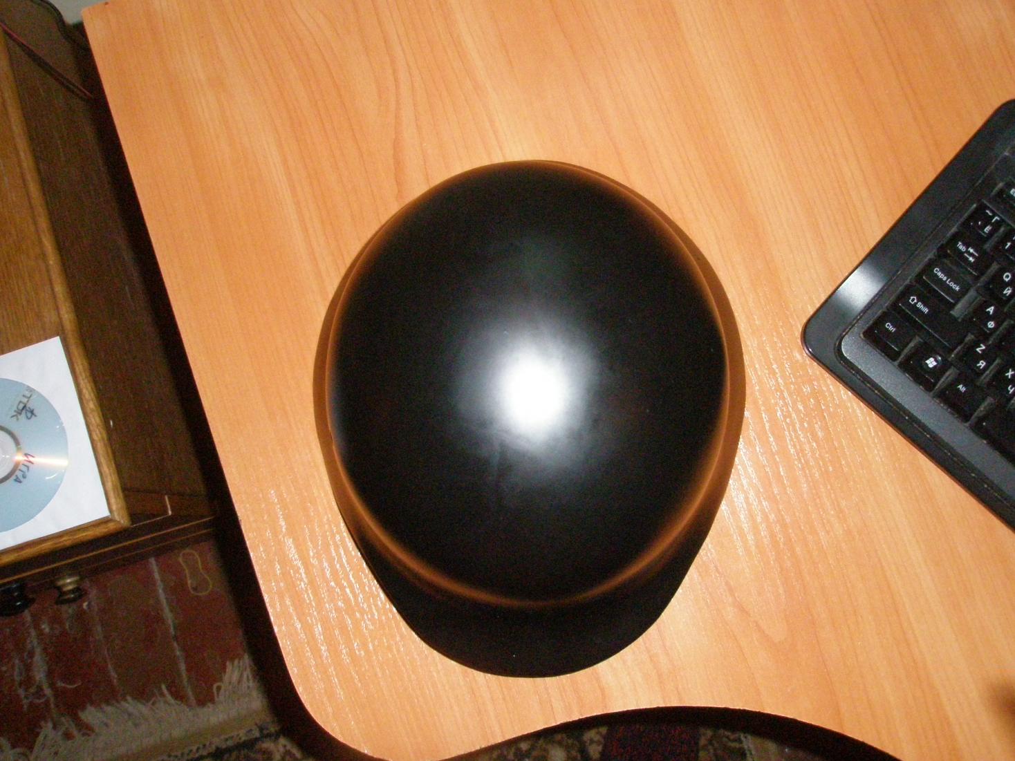

    Втулки вентиляции вставити треба і фото верха можно цікаво подивитись

    гуд, щас еще пару фоток добавлю.

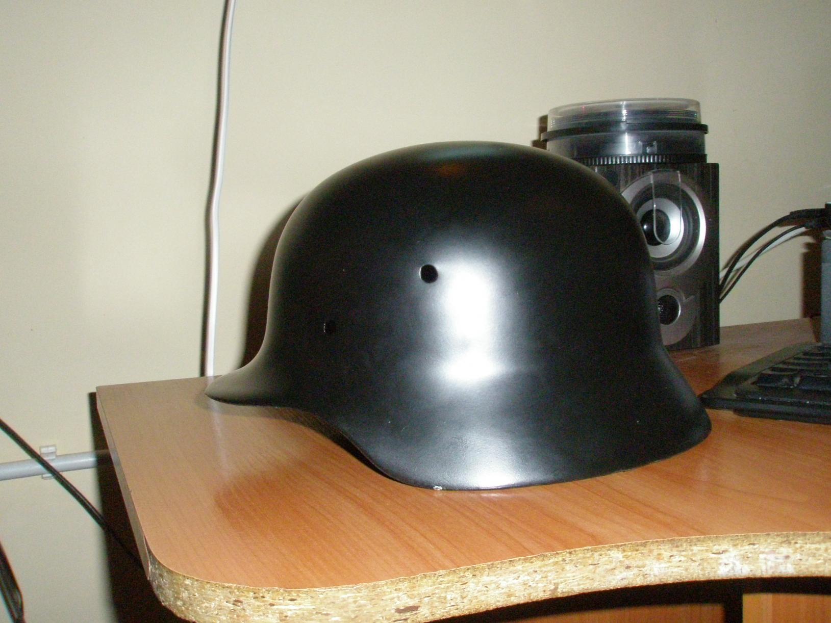

    Вот еще пара фоток.
    Нету части вальца, там немцу неповезло(( пол лица сняло чем то, и каску заодно попортило... но метал был крепок! так что выровнял почти в ноль.

  9. Serg-SPB
    Serg-SPB Oberleutnant
    6.984
    надо было вальц восстановить

    Ну я не профи в этом, да и еще не позно, можно будет доработать, а как? Есть что либо по теме?
  11. Axel Sichert
    Axel Sichert Feldwebel
    924
    самый простой вариант сделать вальц из шпаклевки или холодной сварки.
    самый эффективный - напаять или наварить.
