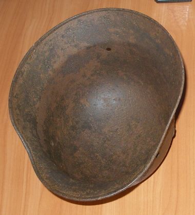

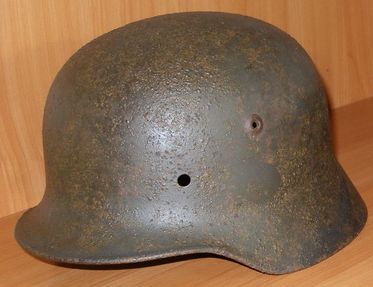

    Приобрел такой вот горшок и хочу прокислотить,знаю что тема пережеваная много раз но так как опыта в этом деле не имею вообще,хотелось бы пошагового совета от тех,кто пользовался щавелькой и поимел хороший результат в этом деле.Не хочется забочинить хороший горшок.Спасибо.

    он уже прокислочен! нет смысла .. ИМХО

    Каску можно обработать ружейным маслом Балистол, и на полочку.

    Крепкий котел.Без дыр.Лучше сохранить в таком честном виде.Реальный предмет

    Может и так,но местами появилась ржавчина под которой есть краска,особенно много ее в нутри.Как тогда почистить?

    можно минут на 20 в теплый раствор щавельки.... не сильный...
    но я смысла не вижу....

    Может какимто преобразователем ржавчины,что бы ее чуть убрать,заодно и законцервировать?Например ВД?

    Глваное то, что хозяин горшка хочет с ним зделать !!! Оставить так как есть, или провести полную реставрацию.

    преобразователь создаст на шлеме белый налет, который Вы снимите вместе с родной краской.....
    я свое мнение высказал... Вам решать

    Влад,дайте пожалуйста рецепт,ржавчину все же нужно убрать.

    слабый раствор щавл. кислоты... на ведро воды ....теплой примерно... 4-5 столовых ложки кислоты... и на 20-25 мин.... потом мягкой мочалкой для посуды помыть под проточной водой.... со стиральным мылом....
    потом можно вскрыть оружейным маслом.....
    но есть способы посложнее... просмотрите раздел по реставрации
