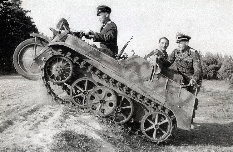

    Товарищи. Карб оказался от гусеничного вездехода kettenkrad.
