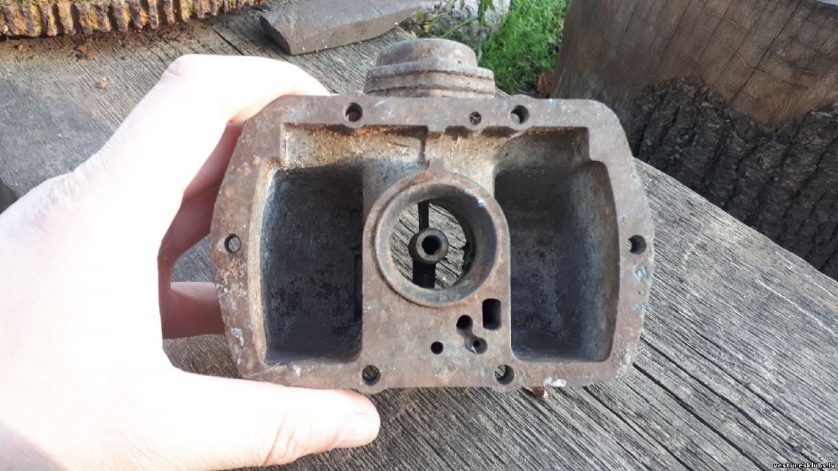

    Доброго дня, камрады!
    Приятель поднял вот такой карбюратор:
    Вроде бы идентифицировал автомобиль - Mercedes Benz L 1500 A:
    Но всё же просил меня обратитсья к экспертам форума REBEIRT.

    Здравствуйте.
    1.На автомобиле Mercedes Benz L 1500 A устанавливался карбюратор Solex 232 FFJP II. С какой машины Ваш образец - не знаю.
    2.То, что Вы держите в руках - это не карбюратор, а лишь его центральная часть с поплавковыми камерами.То бишь деталь не комплектная, а по этому не слишком ценная.
    3.Стоимость будет зависеть только от спроса.

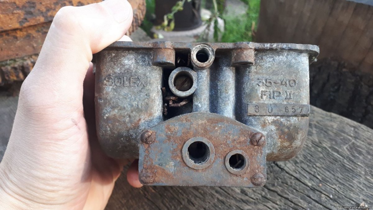

    пишут такое :
    carburetor Solex 35-40 FJP II ...
    RSO (Raupen schlepper ost) , Steyr 1500 , sd.kfz...
    gall 83, Юржин063, 240оsb та 2 іншим подобається це.

    1.Где пишут ?
    2.В этом списке нет Mercedes Benz L 1500 A.
    3.По моим данным ( не каталог - поэтому не настаиваю ) - на Steyr 1500 ставили Solex 40 JFP II.Очень может быть, что Ваша маркировка более правильна, и что часть карбюратора с фото именно с Steyr 1500.

    ...на чешской (?) продавалке пишут.:(
    gall 83 та Valduha подобається це.

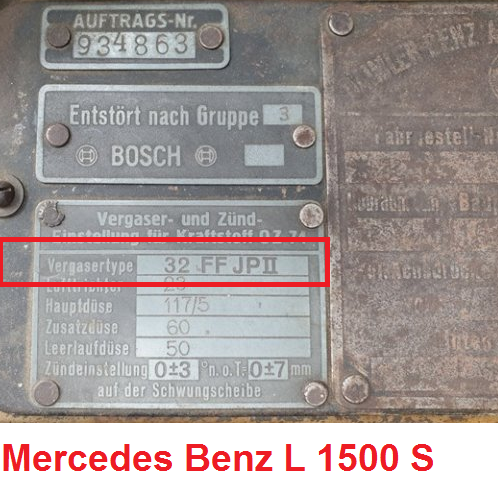

    ...вот (обозначен) карб на Mercedes Benz L 1500 A и S
    (можно не доверЯть, нО...??)
    :rolleyes:
    gall 83, Kfz, InDex та 2 іншим подобається це.

    Как я понял, то это чешский карбюратор от RSO, Steyr 1500?
    gall 83 та nex92 подобається це.
  13. Kfz
    Kfz Major
    2.988
    Днепропетровск,Украина
    Как раз заводскому шильдику больше веры, чем изданию откуда я взял данные.Samochody wehrmachtu №72 - поляки схалтурили скорее всего.
    Ну собственно вот Вы сами и ответили на свой вопрос :)
