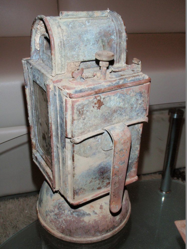

    Имею желание восстановить до красивого вида и полной функциональности вот такой фонарь. Разбарахолен не сильно, не хватает переднего стекла, верхней ручки, придется заменить две пробочки на резервуаре для воды.
    Возникшие вопросы-
    -как и чем отдраить латунь до желтого блеска
    -как восстановить функционирование системы, какие внутренние компоненты требуют чистки/замены
    -из чего сделать переднее стекло
    -как выгнуть верхнюю ручку
    Спасибо!

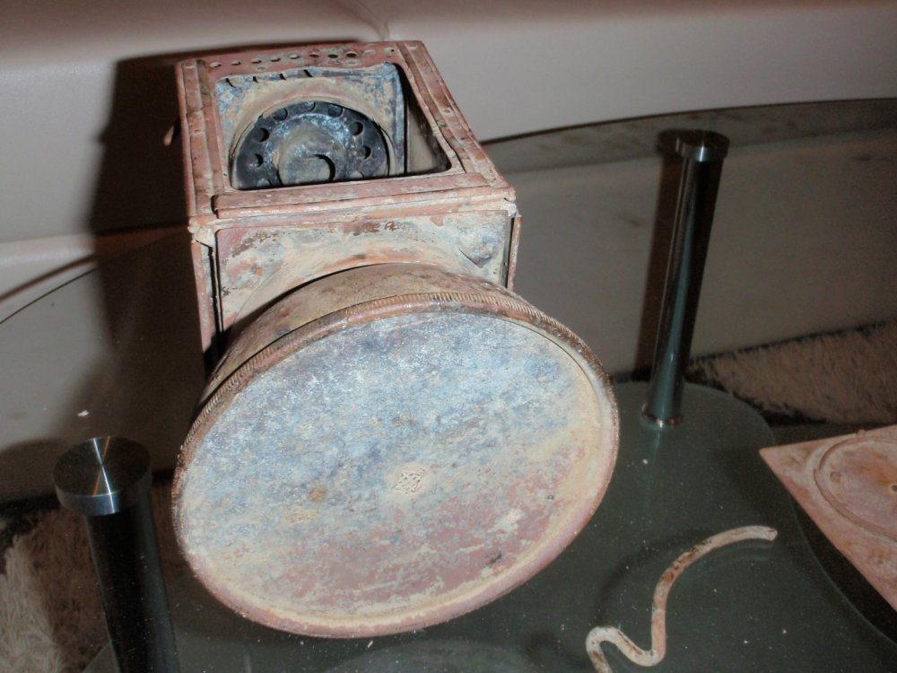

    Дошли руки. Пока только открутил колбу.
    Вопрос 1-как и чем лучше до блеска почистить металл?

    Латунь хорошо чистится мочалочкой для посуды из стружки после лимонки.

    Я чищу ортофосфорной кислотой. Только долго не держу, а потом жесткой кухонной щеткой. Красный налет уходит.

    Оротофосфоркой лучше всего.Только после нее обязательно промыть мыльным раствором.Для инактивации остаточной кислоты.

    Если мылом и нейтрализовать кислоты то токо хозяйственным:D, либо водой,а на практике в раствор соды на сутки надо.

    Правильно,мыло и сода и есть щелочь.
