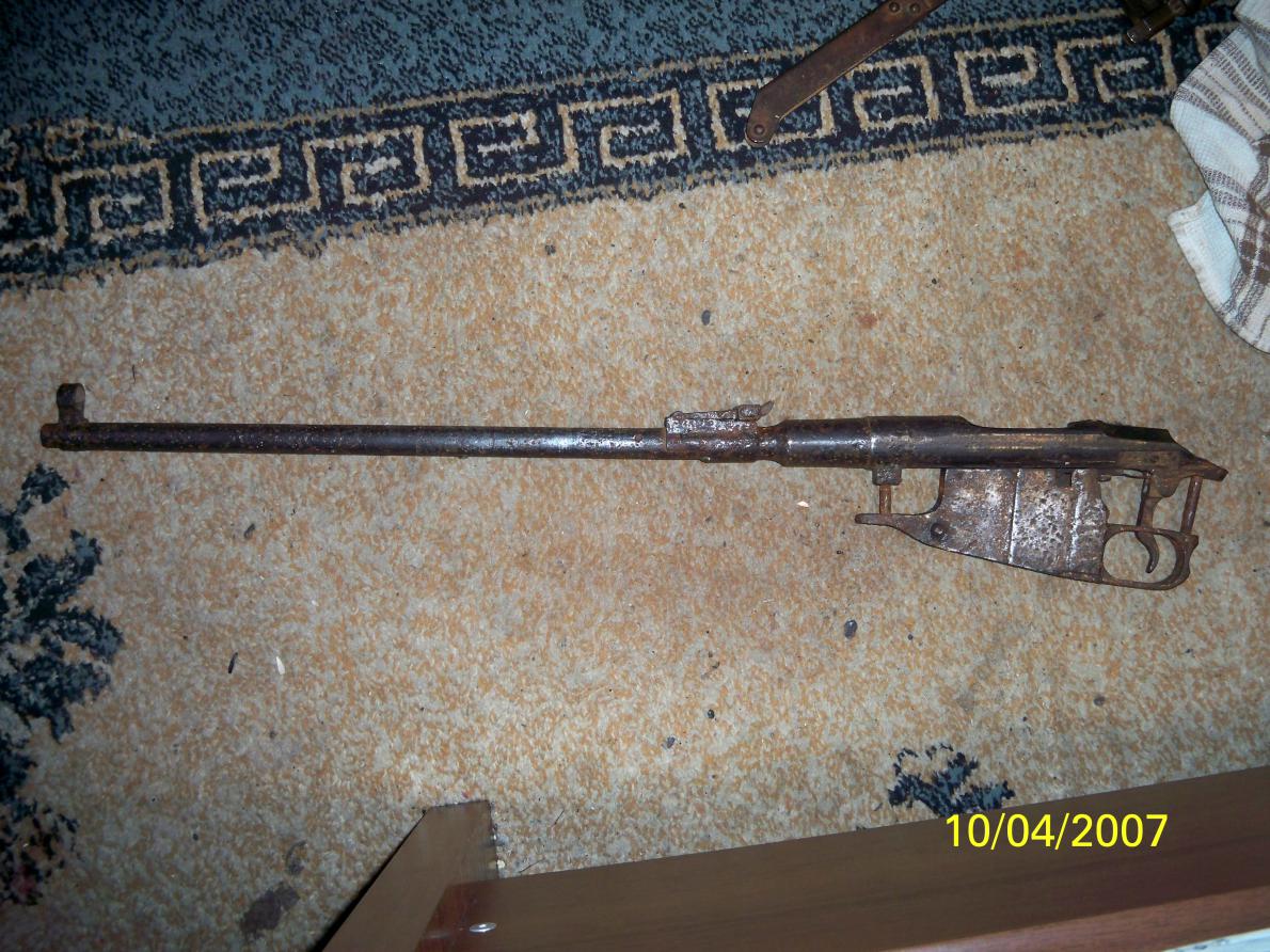

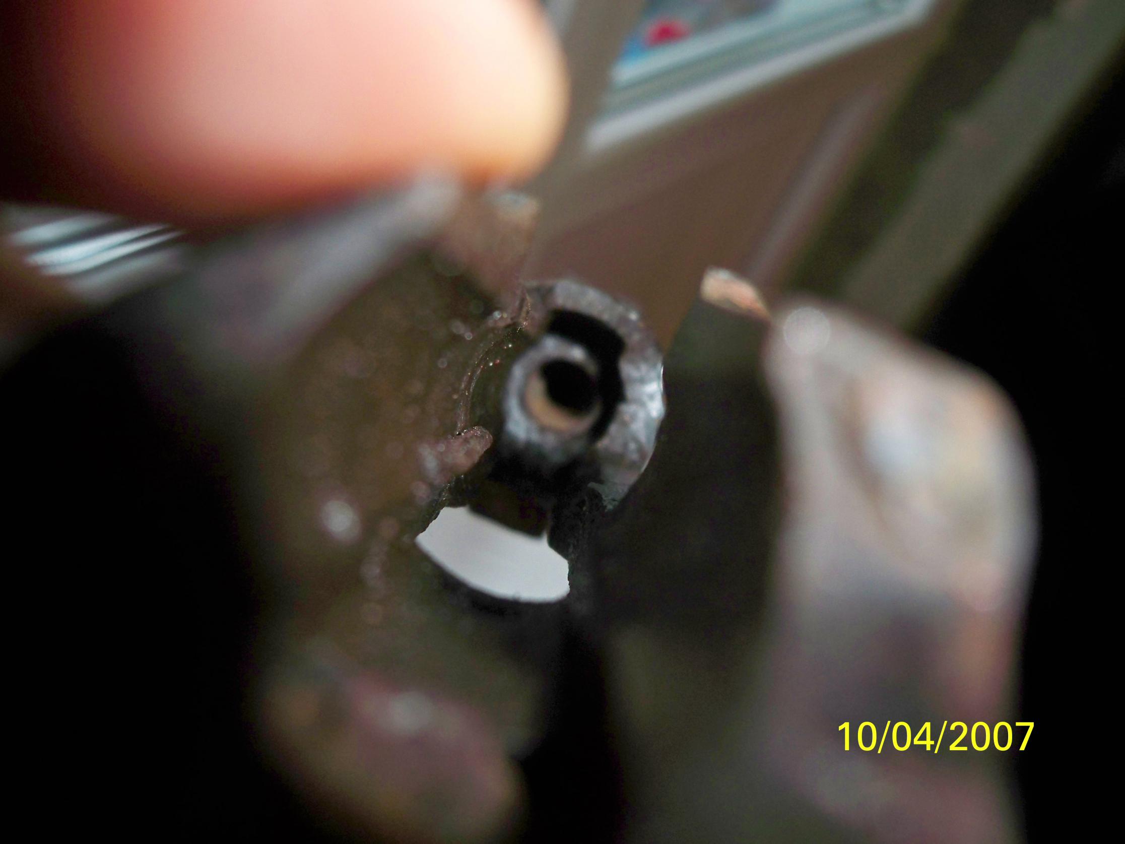

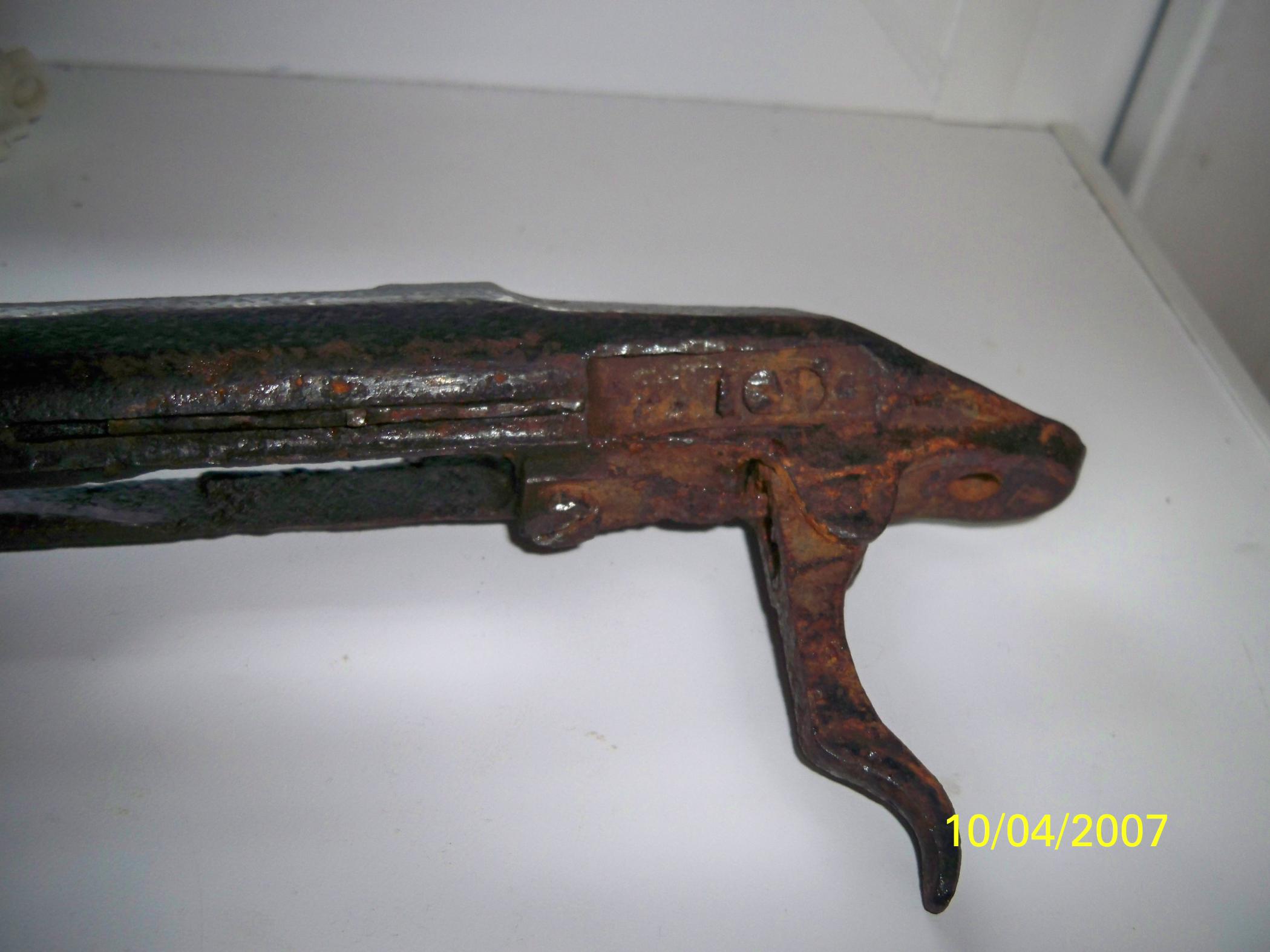

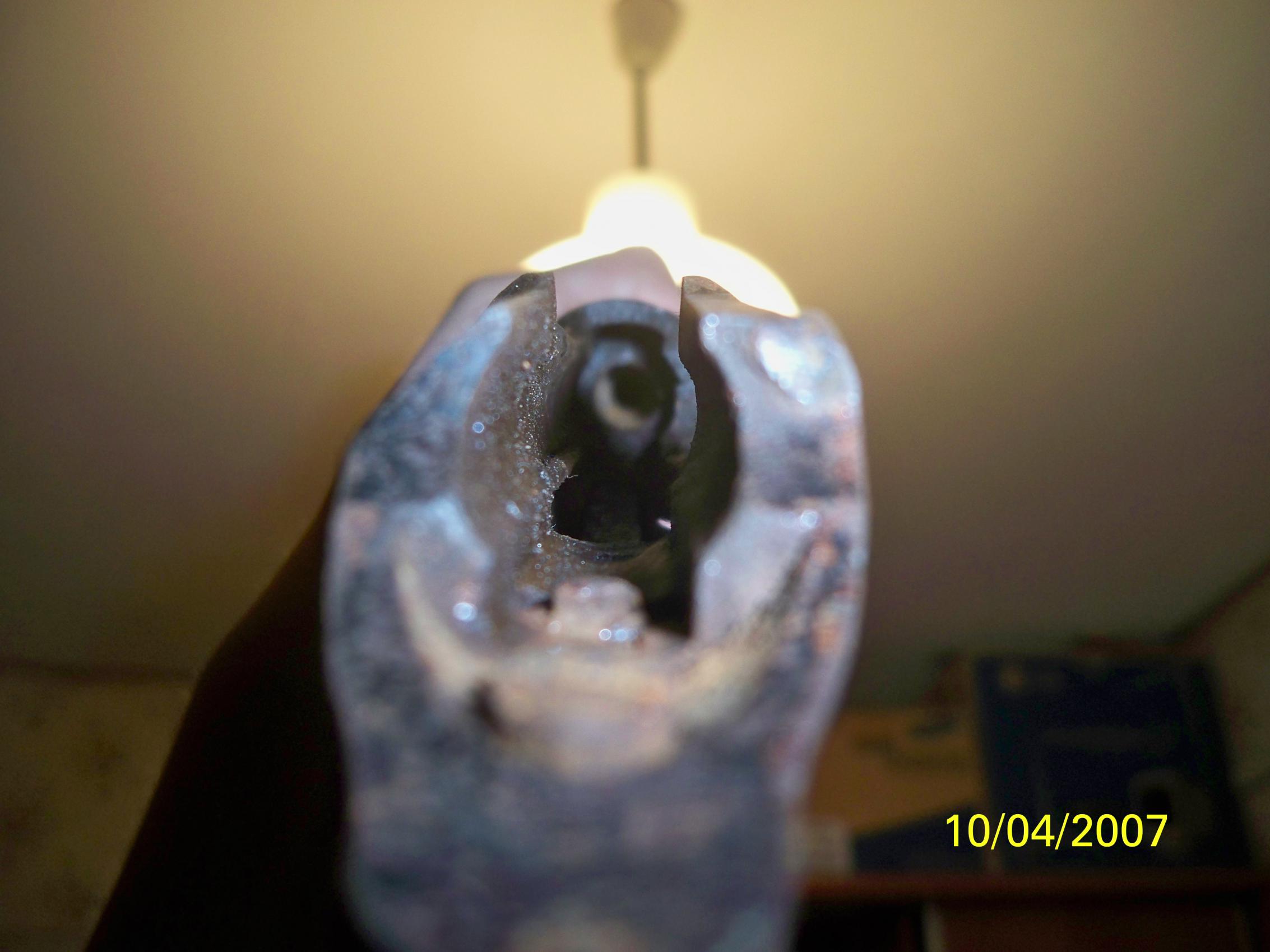

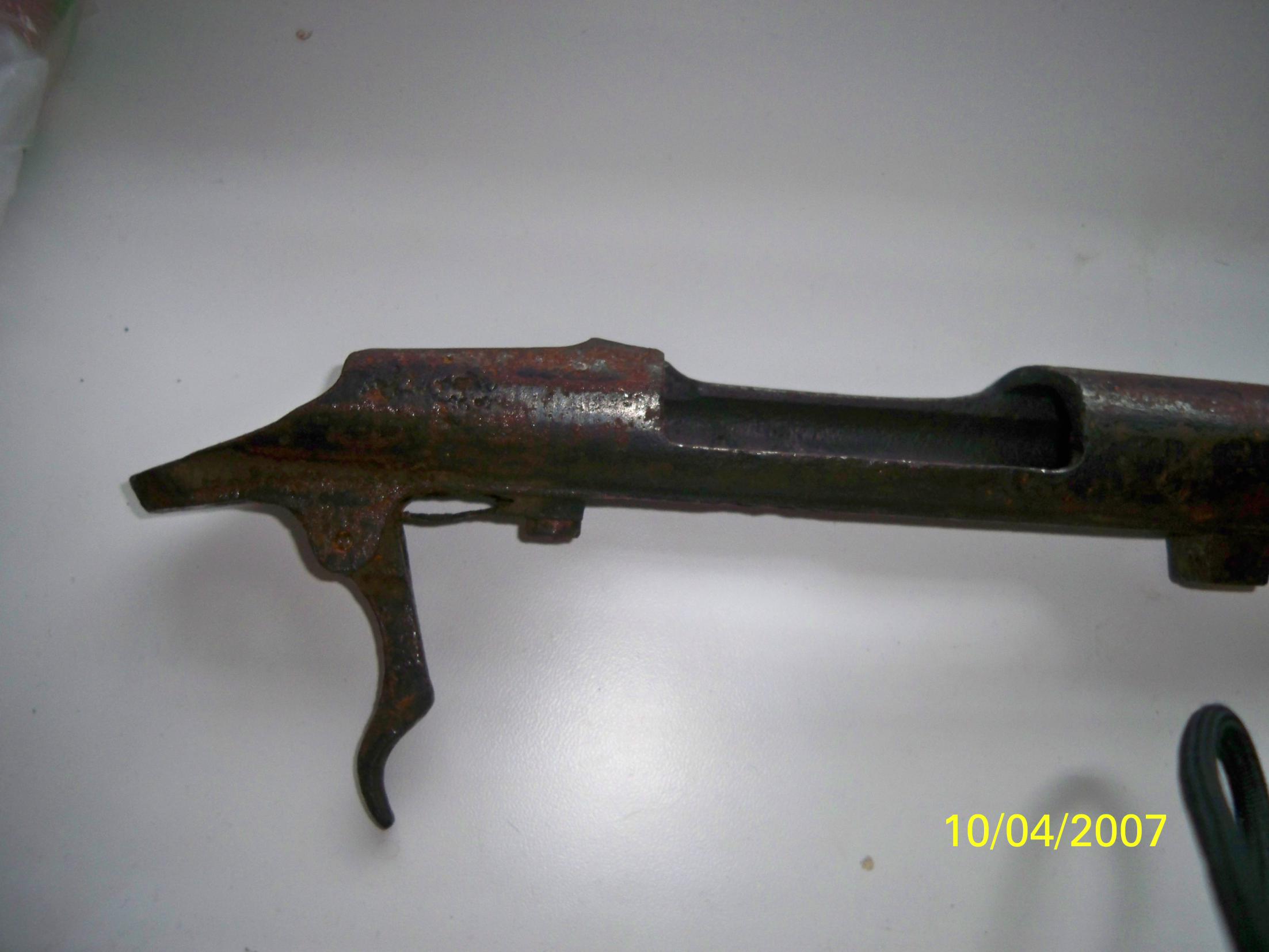

    нашелса такой карабин.в чем замочить его чтоб равчина слезла.и как выкрутить болты шептала и отсечки оражателя?.карабин был деактивирован 3 штифтами и перед этим канал ствола не почищен был каким образом его прочистить?с ув.Сергей

    Зачем кислота, и без того сохран хороший!
    Только попортите вещь! Испортите воронение и всё, чего вы добьётесь с кислотой!
    Кордщёткой мягкой на дрели пройтись и всё!
    Болт шептала и отсечки заливай ВД40. Дня 2 лучше, периодически.
    Потом обстучи обычным молоточком, но не слишком сильно. От деревянного толку не будет.
    Можно поставить хорошую отвёртку в шлиц и бить через неё.
    Шептало открутится, а вот с отсечкой могут возникнуть проблемы...
    С затворами на Укр. проблем нет - стоят копейки и под статью не идут. А вот деревяху к к38 поискать придётся...

    Меньше недели. :smile_8: Можно использовать открытую посудину в длину ствола, иногда на рынках попадаются продолговатые горшки под цветы (на балконах размещают такие) - в таком будет легче следить за процессом. Еще, ствол внутри чистить так - в оружейном магазине покупаете длинный шомпол и металлический ершик калибром 7,62 (обычно латунный). Одеваете эту насадку на шомпол и обратным концом в дрель. "Сверлите" так ствол периодично по всей длине. Процедуру эту совершаете ежедневно пока ствол чистится.
    Думаю 2-х дней в кислоте Вам хватит, ну максимум 3-х. Кислоту смоете мылом и искупаете ствол в растворе пищевой соды абы обезвредить кислоту. Затем ствол в плоскогубцы и над плитой (огнем) сушите. Сразу после сушки обильно смазываете метал маш.маслом для защиты от атмосферной влаги, от дальнейшей коррозии (метал сразу после кислоты быстренько покрывается ржавчиной, так что не тяните с маслом !).

    Ага, такие советчики млин... Воронь то куда потом денется? Интересно смотреть на голую, блестящую железяку?
    Я вот вижу много воронения и мало ржавчины.
    Так вот нахрена в таком состоянии в кислоту или электролиз??? От души не понять.
