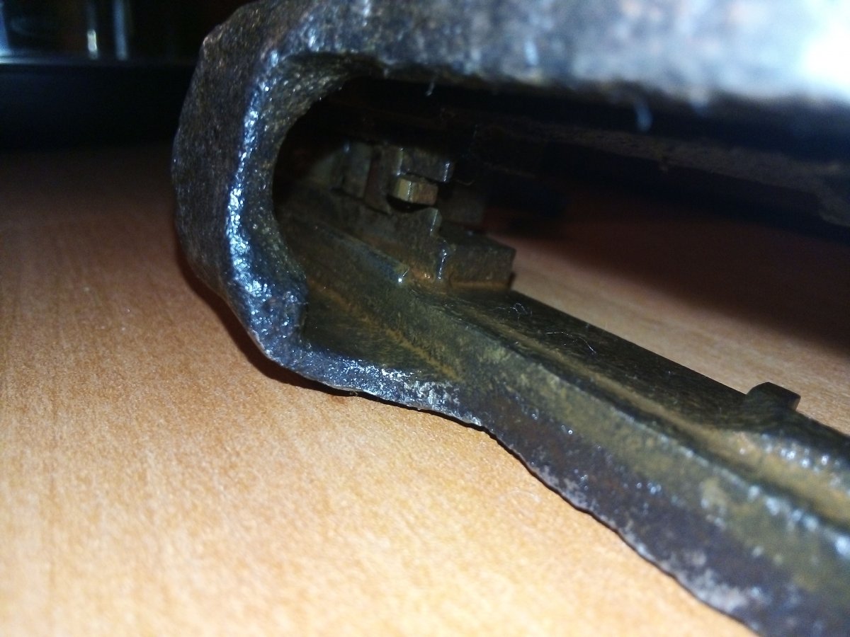

  10. qwertyufd
    qwertyufd Stabsfeldwebel
    3.871
    Україна. Захід
    Немного почистил, а затвор не смог снять.
    Егор Задорожный подобається це.
  11. \Lisovik/
    \Lisovik/ General-major
    5.319
    Лінія Арпада
    Вітаю.Зняття затвору М95,дуже справа геморойна,але все-таки можлива.Є надія,що набою чи гільзи у стволі нема,але перевірити треба.Перед спробою зняття затвора треба на кілька днів втопити у соляру і кожен день виймати та простукувати.Коли все добряче вимокне,нажимайте спусковий гачок вперед, а у цівку вставте штир діаметром 6-7мм та постукуйте поперемінно то по штирю,то по ручці затвору.Дуже сильні удари не рекомендую,бо тут було багато манліхерів з пошкодженими від ударів затворами.Також відкрийте кнопку запобіжника.Якщо все закисло намертво,то можна гріти,але тоді металу п...ць.
    Останнє редагування: 14 бер 2021

  12. kley
    kley Hauptmann
    55
    115
    2.410
    город києв
    Для швидкоі розборки і щоб не поламати ричаг, я би Вам порекомендував замочити затворну групу в лімонку,і кожен день діставата і вичищати щіткою до білого. І тоді е гарантія що Ви нічого не поламаете,а затвор вийде.
