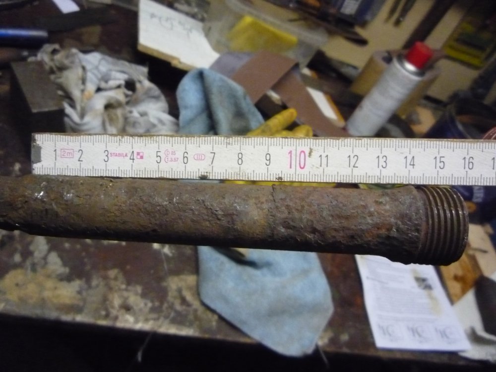

    На днях нашли карабин, без затвора. Посмотрели вокруг затвора не нашли, видно далеко выбросил солдат. Дома открутил вернее отрезал затворную раму ,и увидел что патрон в патронике и жопки у патрика нет пошкрябал патрик он с меди, пробовал выбить пулю, не получаеться ,подогрел ,налил специальной жидкости ,постучал пуля не выходит.
    Но не это главное при замере патроника обнаружил что патроник на пару мелиметров меньше от К98.
    и пуля сторчит гдето 32мм от края.
    Я так думаю что это патроник как у автомата МП 42. и колибр ствола как у К98.
    Кто либо встречался с такими карабинами.

    Сделайте нормальные фото не себя, а предмета, о котором идёт речь - если честно, не хочется ломать глаза, пытаясь выяснить что это такое.

    Лучшего фото к сожелению нет. Карабин был один в один К98. Вот только патроник другой похож на АКМ размерами.
    Попробую сделать слепок потроника и потом выставлю.

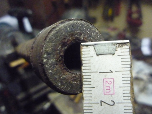

    Сделал слепок патрик 43мм плюс минус.дальше жопа пули.

    Сделайте хоть фото ствола и того, что осталось. По силуэту мне очень слабо напоминает 98. Патронник не показатель - однажды поднял очень бодряковую ВМ (80% воронения), всё классно, перечистил, но что-то в ней было не так - какой-то умелец, отпилил половину патронника: в аккурат под патрон 7,62х39.

    Отож,мені тут взагалі щось з сімейства манліхерів бачиться:confused:

    Мне напоминает Wz 29 с остатками сгнившей магазинной коробки. А пока без фото это либо Wz, либо манлихер

    Мне кажется или в стволе металлическая гильза с оборванным/отгнившим донцем?

    Может МГ 42? Он кушает тот же боеприпас, что и к98 с его производными. Патрон или гильза мог остаться в патроннике из-за обломанного экстрактора на затворе например

    да, похоже на прикипевшую гильзу с вырванной ж..:oops:

    Гильза и есть! вот она и напомнила патронник нестандарт..

    Но даже если подумать, патрик возле капсуля в деаметре 12мм ,а на фотке мы видим 10мм патроник, вывод стенки патрика по одному милиметру,

    Камрад, у меня такой прикол был с манлихером - остатки гильзы так прикипели к стенкам патронника, что туда самый раз подходил по размеру калашовский патрон, пока кислотой не убрал все дерьмо изнутри и не прошелся потом стальной щеткой - тоже сушил мозги что за хитрая модель попалась:eek:

    не забывай что ржавчина увеличивает объем!
