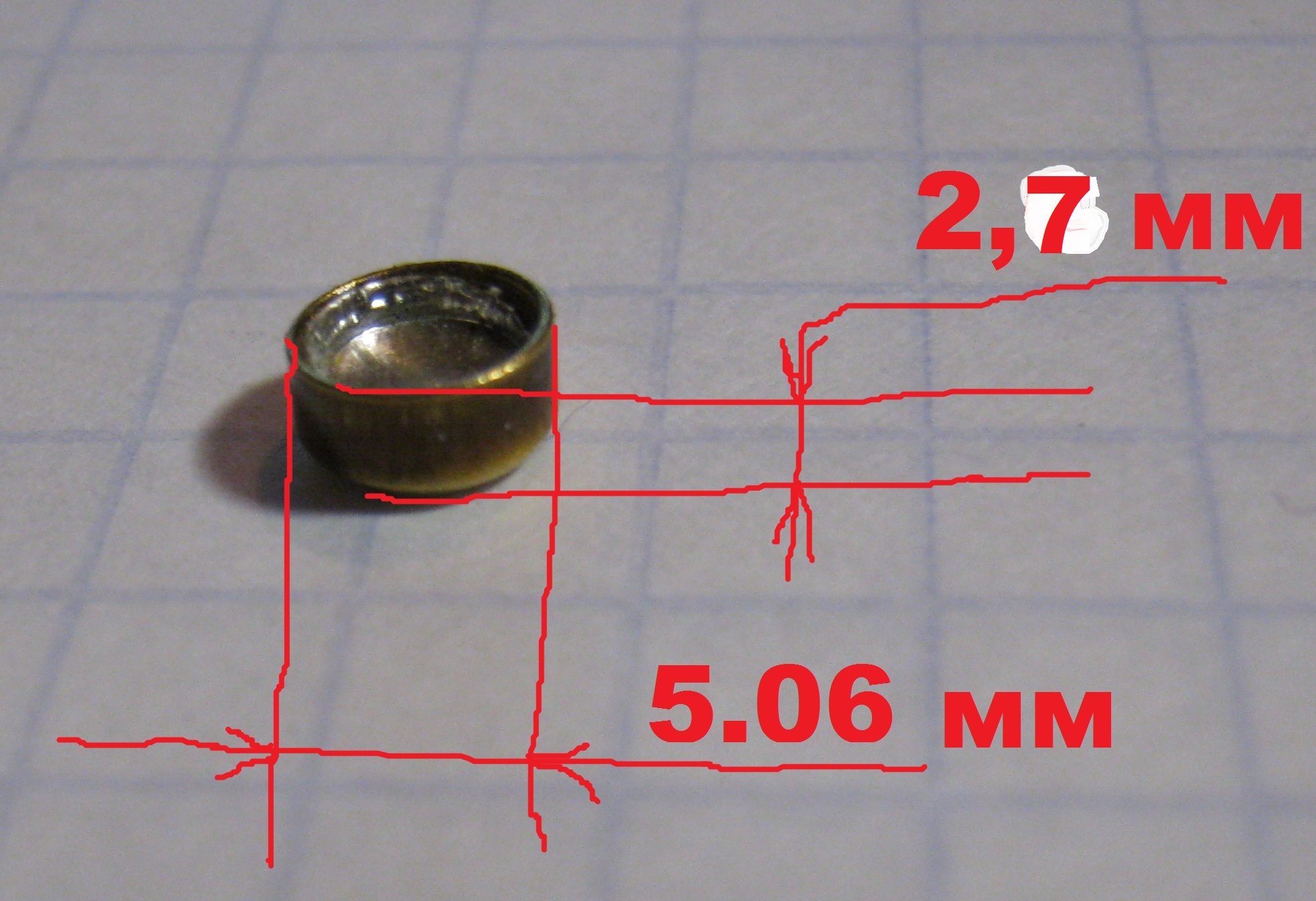

    Продам капсюля 5,06 мм. Кв-16 или 7кв1, типа Бердан. Идёт на патрон 5,45х39; патроны калибра 223 Rem; 7,62×38 мм Наган, ТТ, ППШ,ППС, ПМ. Есть количество около 5000 шт. Цена за 100шт. 300грн.

    виставленний Вами на продаж капсуль мае назву?
    бо судячи з викладенных фото це капсуль бердана.

    7кв1 - это армейский аналог кв-16, бердан 5,06 мм, под 5.45.

    Я мерал штангелем.

    Ваш "шарик" закриє отвір для форсу вогня!
    Думайте що пишете або рекомендуєте...

    Не 4.4 а 5 мм.

    Для снаряжения гильз 5,45-мм патрона использовался латунный капсюль-воспламенитель марки КВ-16 диаметром 5,06 мм, который позже получил армейский индекс 7КВ1
