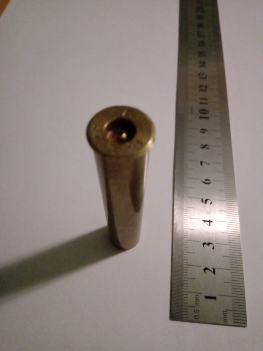

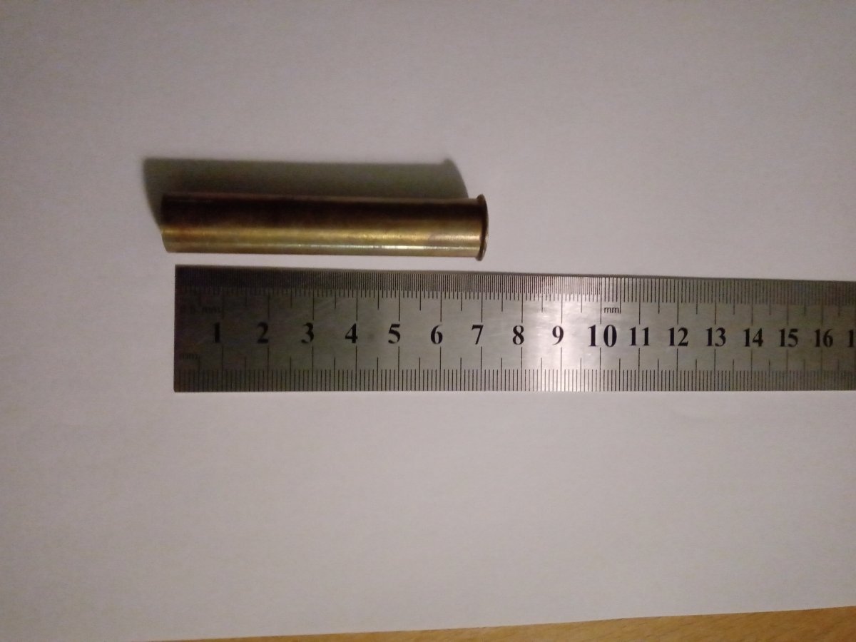

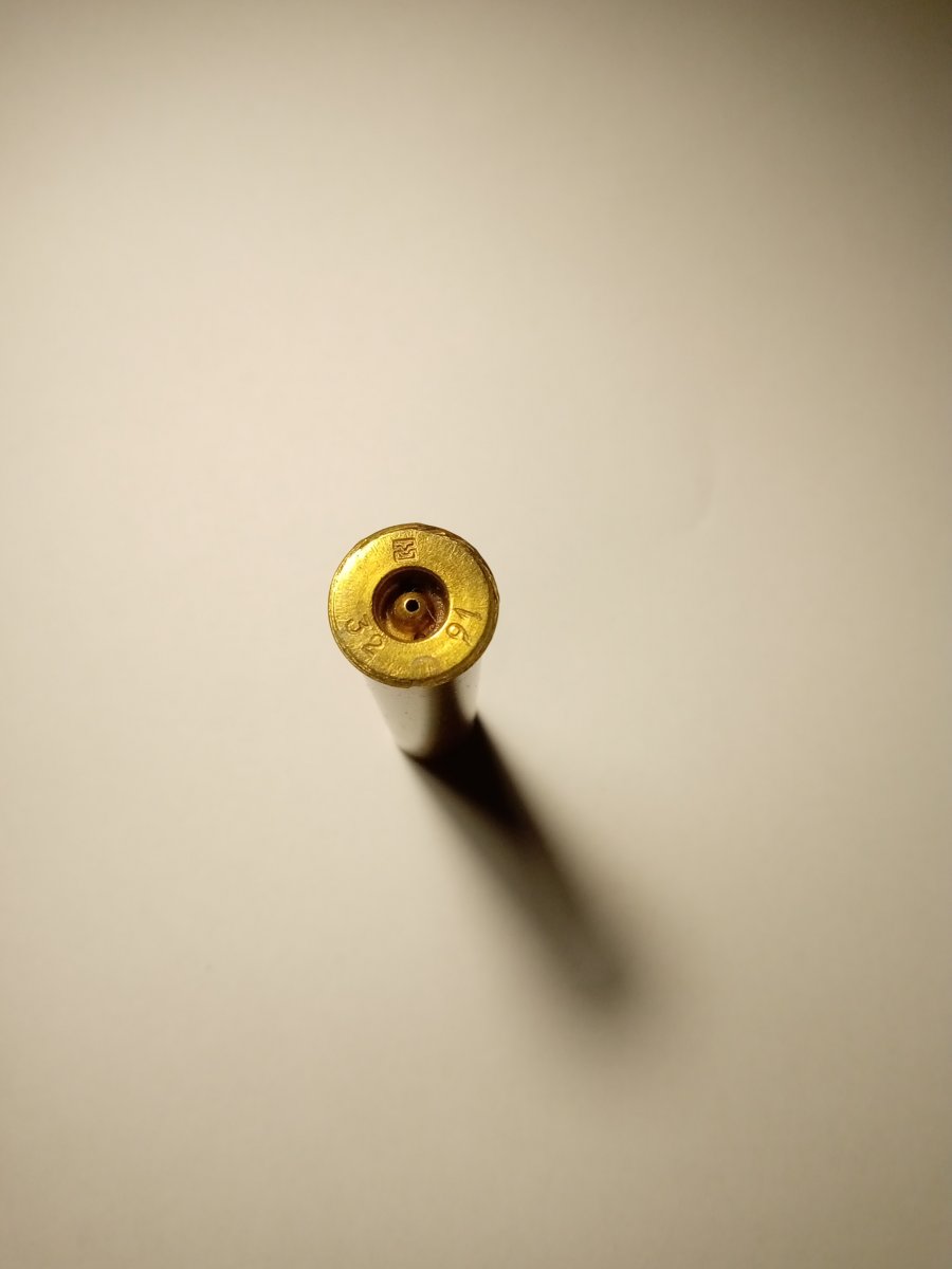

    Подскажите пожалуйста комрады какой капсюль для снаряжения патрона для фроловки использовать. Заранее благодарен. IMG_20220128_184657.jpg IMG_20220128_184729.jpg IMG_20220128_184858.jpg

    Гильзы под центровой.

    Обычная охотничья гильза под обычный центробой. Продаётся в магазинах.

    Вот и выяснили причину. Затвор Мосинки под Фроловку 32 кал. не переделывался, там рант (фланц) одинаковый, затворы с Фроловки и Мосинки взаимозаменяемы.
    Рант 7.62х54 = 14,4 мм. рант 32 кал. = 15.2 Оба патрона и досылаются и извлекаются стандартным мосинским затвором.
    А вот уже при перестволе мосинки (при переделке мосинки в фроловку 32 кал. её не перестваливали, а рассверливали канал ствола) на 28, 20 и пр. калибры, зеркало боевой личины затвора уже стачивалось и .... если не грамотные кулибины ещё и боёк заточили ...-ву-а-ля, удар пороховых газов в морду лица.
    Плюс это же происходит при использовании не родных патронов в нарезном оружии. При впихивании манлихеровского патрона в маузер и наоборот, при стрельбе с Маузера калибра 8х57 JR патрном 8х57 JRS
