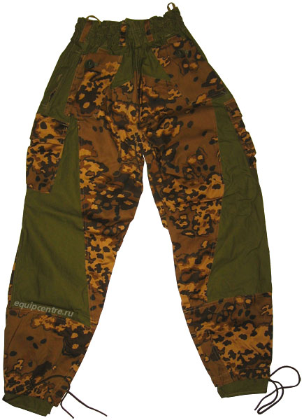

    Чайковский текстиль осколок и сс камуфляжи делает, но сложно сказать насколько идентичны оригиналам
  18. Karl Rolf
    Karl Rolf Schütze
    19
    Н.Новгород
    Союзспецоснощение Москва тоже химичит

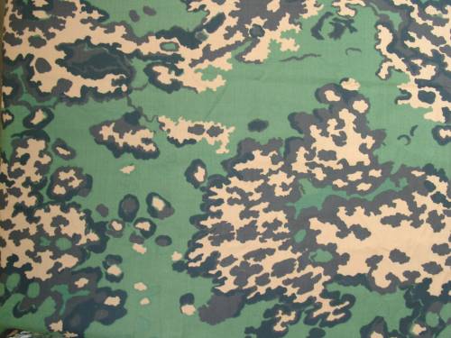

  19. Karl Rolf
    Karl Rolf Schütze
    19
    Н.Новгород
    Вот ещё

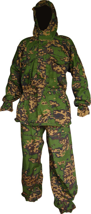

  20. Karl Rolf
    Karl Rolf Schütze
    19
    Н.Новгород
    Образец ихай расцветки
