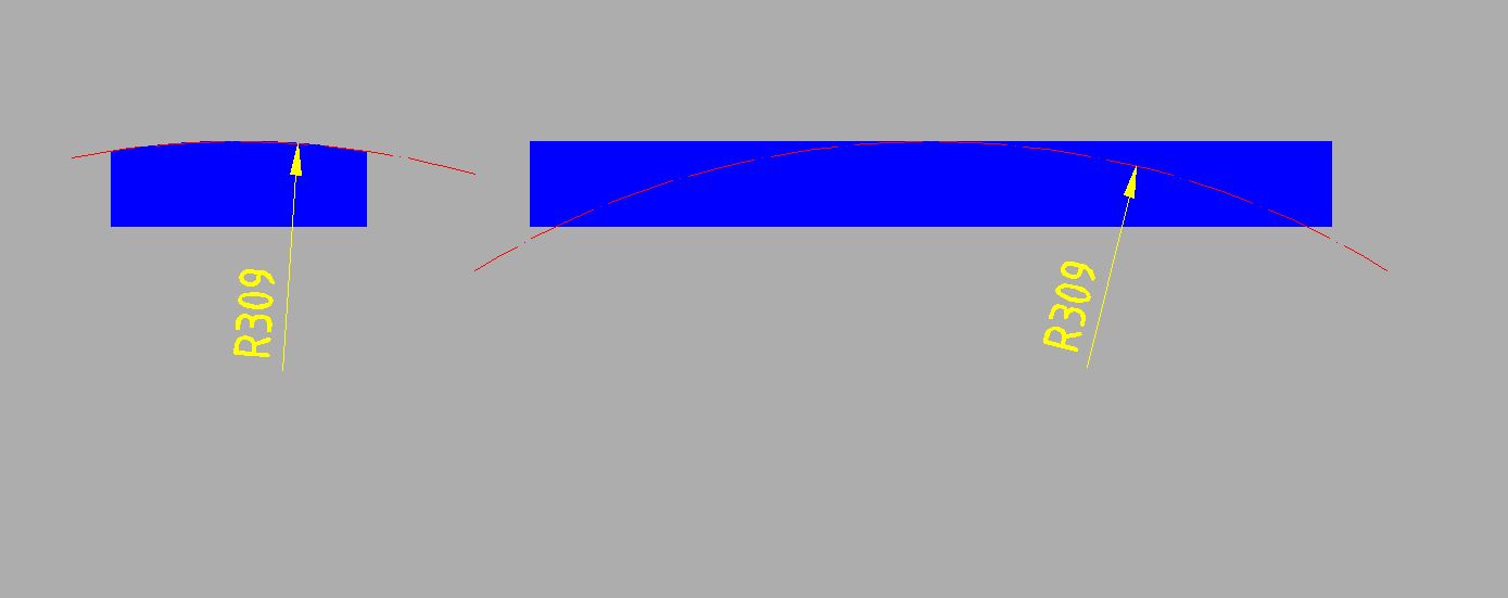

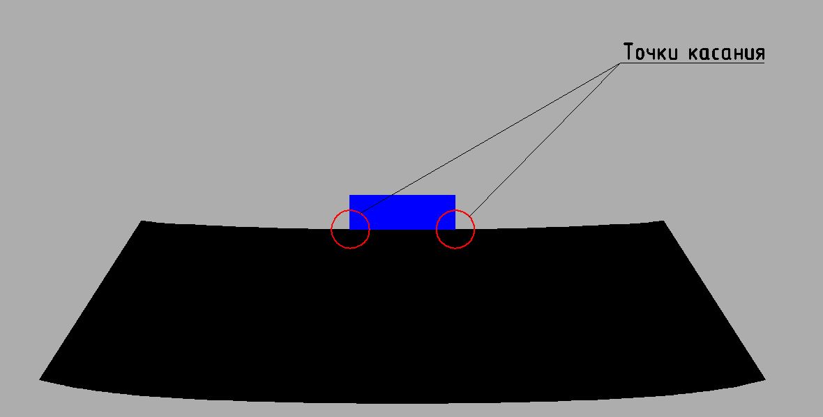

    Рекурва описывает вогнутую поверхность, если к ней приложить стандартный, широкий камень (15, 20, 25мм), то камень коснется режущей кромке в двух точках и образуется существенный зазор
    Камень не ляжет всей своей плоскостью на РК, соответственно точить он будет только в точках касания, а поскольку площадь этих точек очень маленькая, то давление которое в них развивается, будет просто сумасшедшим, камень будет сыпаться и буквально продирать РК в точках касания, конечно со временем камень износится, станет полукруглым и ляжет своей плоскостью на РК, но проблема в том что произойдет это не быстро, а следующий нож, либо другой угол заточки дадут другой радиус и камень вновь не станет нормально.

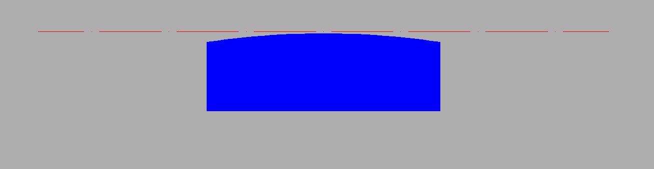

    Узкий камень, изначально, тоже касается РК в двух точках, но зазор который образуется, будет очень маленьким и камень очень быстро приработается к РК не успев нанести ей увечий
    К тому же, камню можно изначально задать некий радиус по ширине, выполнив его притирку с переменным надавливанием на разные стороны.
    В случае с узким камнем это сделать легко, а широкий нужно прилично сточить чтобы получить такой же радиус, ниже на картинке я это показал, прекрасно видно сколько нужно сточить узкого камня, а сколько широкого при одном и том же радиусе.

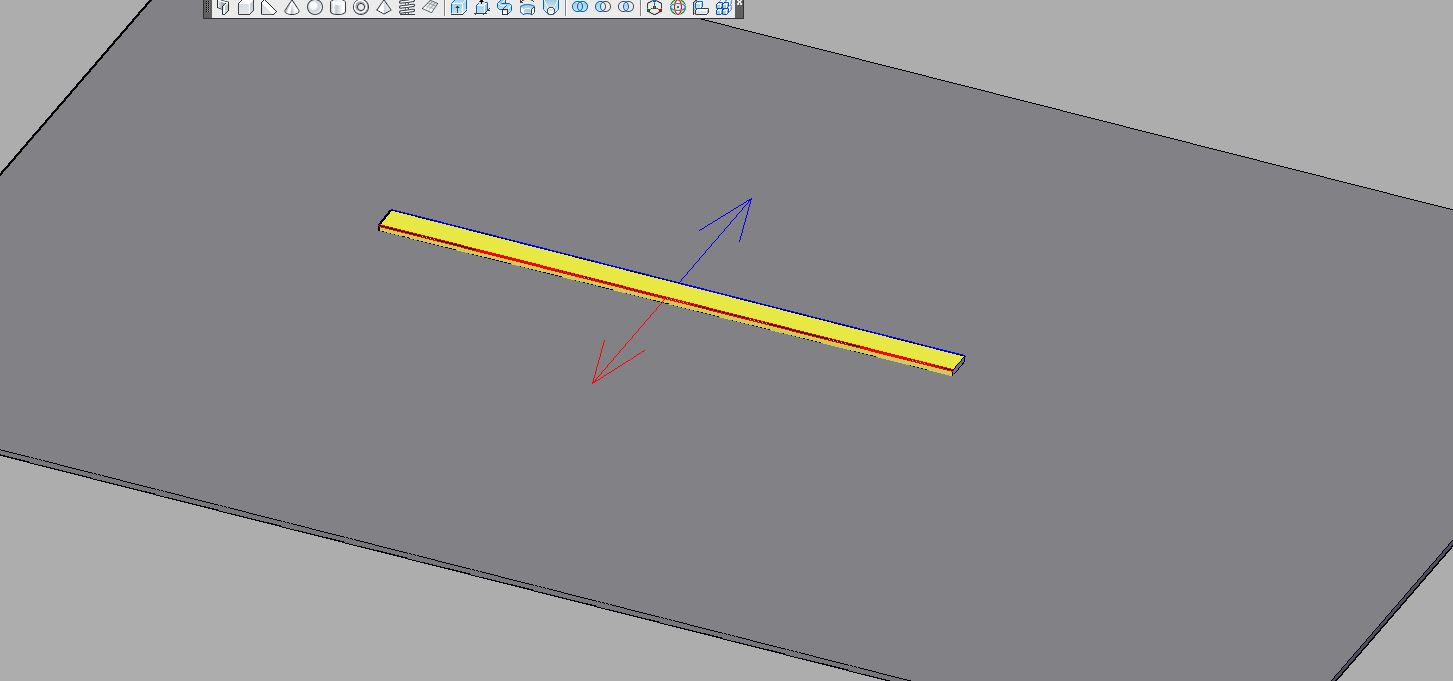

    Можно и так, хотя как по мне то проще притереть, сейчас нарисую...
    Вот таким образом можно легко создать радиус
    Движения камня должны быть не восьмеркой, а тудой - сюдой, перпендикулярно относительно оси камня, как показано стрелочками, при этом при движении на себя (красная стрелочка) нужно поставить пальцы на ближнее ребро (красная линия), а при движении от себя (синяя стрелочка) нужно поставить пальцы соответственно на дальнее ребро (синяя линия), необходимый радиус образовывается очень быстро.
