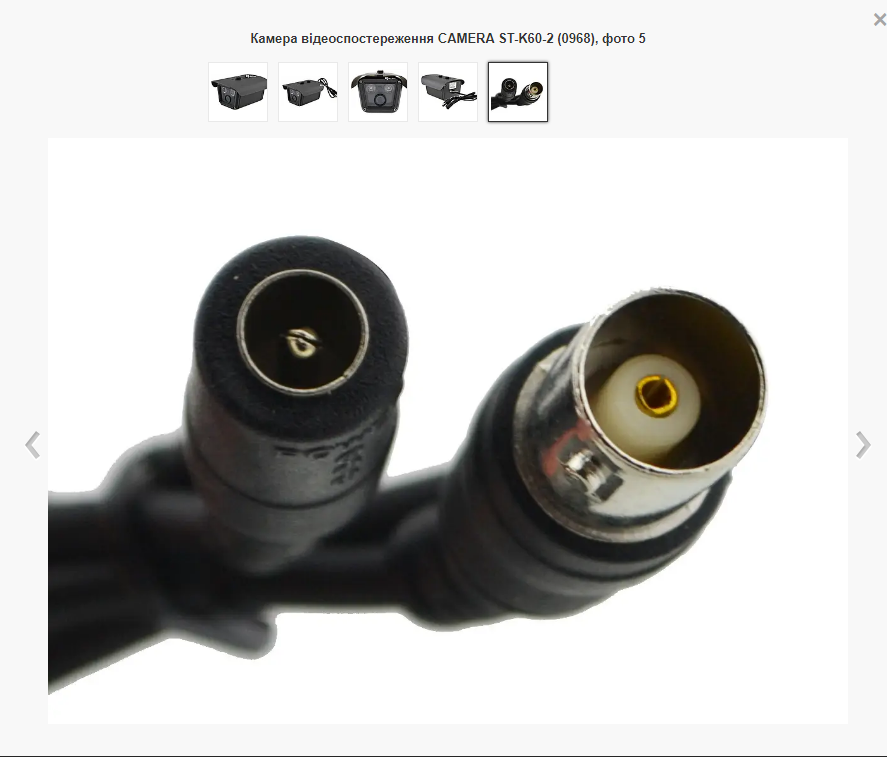

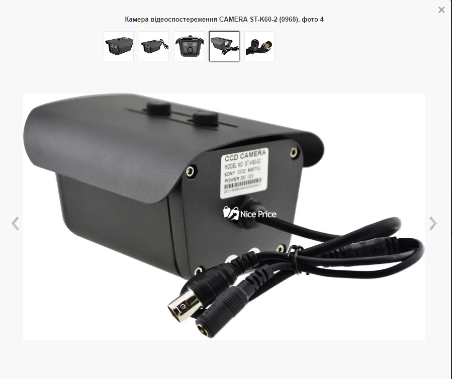

    Камрад здесь ещё нужен переходник? что бы подключить к адаптеру?

    Если адаптер с розетки, то можно на проводе от видеокамеры можно перепаять разьем на тюльпан (RCA) - папу. Разьем стоит пару гривен и паять на коленке две минуты.
    На адаптере стоит разъем тюльпан (RCA)- мама.
    На камере BNC.
    Можно переходник типа такого https://rozetka.com.ua/ua/178704261...FnOwaYKw9UDHR03TI2DGHJkRyiymZ1y0aAhDVEALw_wcB
    и ничего не перепаивать
    Но по фото кабель у камеры сантиметров 50, т.е полметра.
    Сомневаюсь, что устроит.
    Нужен будет кабель удлинения видеосигнала. Если кабель будет с разьемами BNC- тюльпан (RCA), то переходник не нужен. (Такой кабель могут спаять, главное не напутать разьемы папа-мама)
    Нужен будет кабель питания камеры.
    Впрочем есть готовые спареные кабели (видеосигнал-питание) 10, 20 метров. Типа https://rozetka.com.ua/ua/green_vision_lp5437/p181783029/ Но там без вариантов , нужен переходник или самому поменять один разьем.
    Поковыряйтесь в интернете может повезет найти все комплектующие у одного (двух) продавца на розетке. Иначе доставка будет "золотая", если каждая позиция от разных продавцов.
