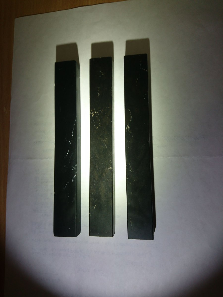

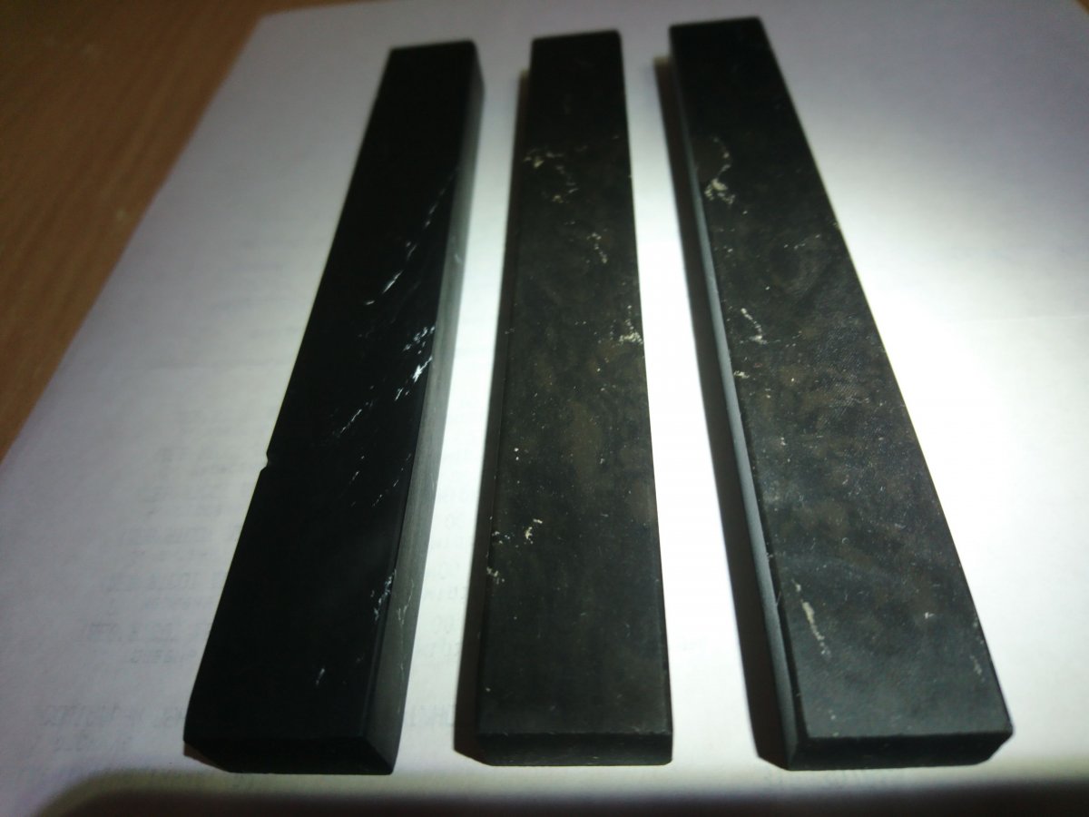

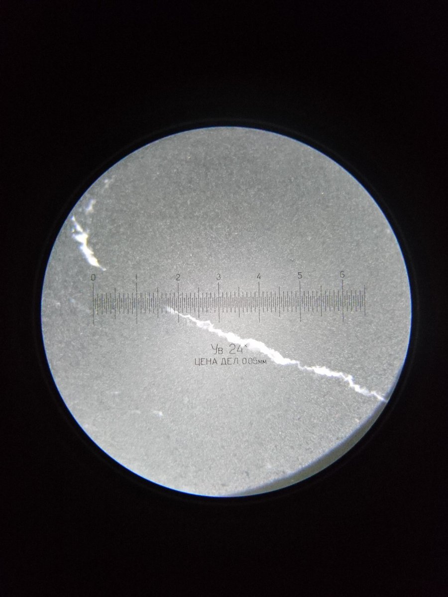

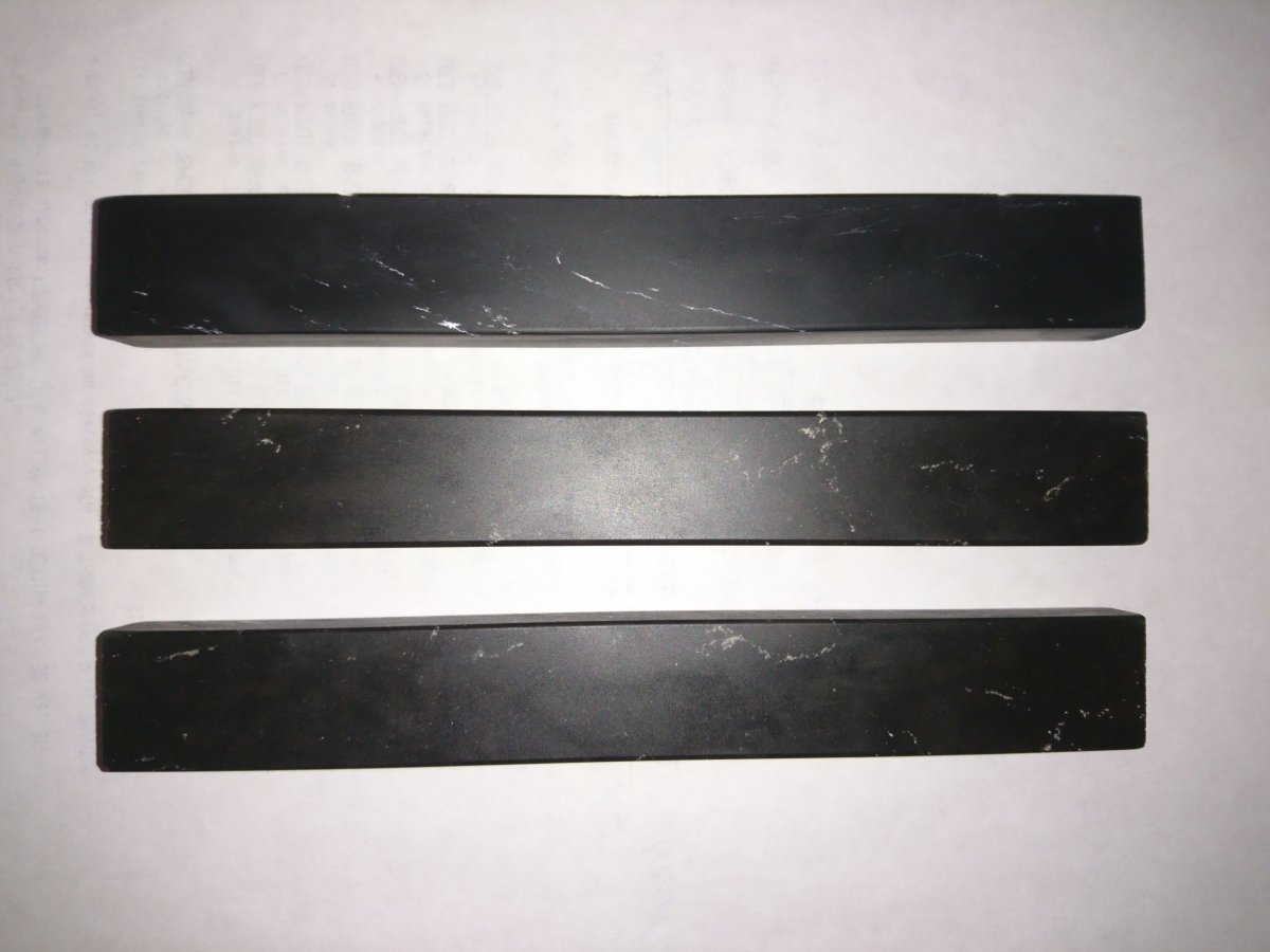

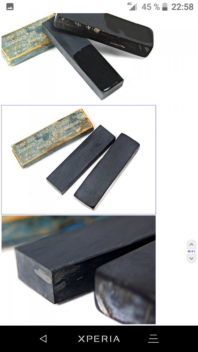

    Добра всем! Предлагаю камни для финишной заточки. Лот 1 штука.
    Камни не идентифицированы, оказались у меня по воле случая. Пытался выяснить, спрашивал у более опытных камрадов, но уверенности на сто процентов НЕТ. ПО ФАКТУ:
    Сланец, очень твёрдый, возможно тюрингский, возможно эшер, возможно язык дракона, возможно аспидный сланец.
    Суспензии почти не даёт.
    Выровнял на карбиде кремния зерно 1000 с двух сторон.
    Работает как 5000
    Размер 150х20х11мм
    Цена 500грн один камень

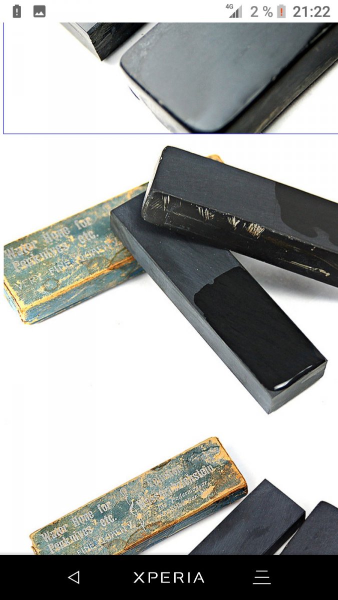

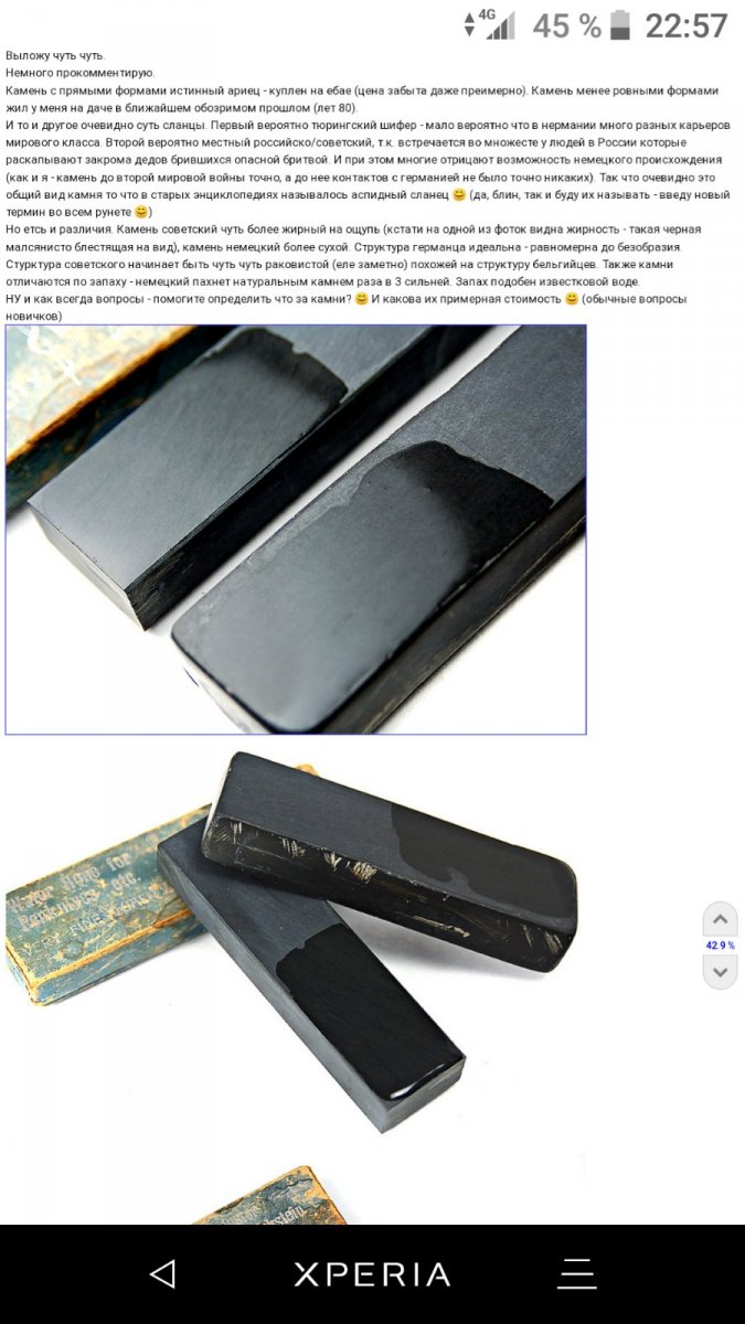

    Первые четыре фото мои, далее фото наиболее похожие на данные камни

    100% не язык дракона, 100% не эшер, эшеры это торговая марка, а не сорт камней, также как и камень жёлтого озера... и потому если нет наклейки, то не эшер.
    Добавьте фото при дневном свете сухого камня, мокрого и и суспензией.

    Друже, спасибо, но мне не нужно, то чем я пользоваться не буду. Камней через мои руки прошло, примерно как у того дядьки с видео, полагаю я и того Марата знаю...
    Да и если не пригодится, не продавать же его потом, не красиво будет.
    Часть камней я продал или обменял, ибо сменились приоритеты да и понял, что мне нужно. Но вот только и направления деятельности тоже поменял, и то, что было не нужным стало востребованным.
    Сделай фото, может узнаю. В руках держа я конечно лучше справился бы, но гонять туда сюда новой почтой дороговато стало. Я тут несколько лет тому у камрада тюренгийца определил и ещё пару камней, которые он как раз в обратной последовательности использовал (опознал просто взяв в руки). Тюренгиец у него шел до камня в 4 кГрит.
    А пока он мне кусок тротуарной плитки с ебея напоминает, есть там один персонаж, порой норм камни продает, а порой че найдет то и порежет, у нас тут на форуме тоже один такой есть... Только тот, камушек не разу не сланец был, вот и уточняю моменты.
    А фото неопознанных камней всегда делай, как я выше написал, при дневном свете, сухой, мокрый + с суспензией (с кратким описанием, как даёт суспензию, примерную твердость, чем пахнет ты и так смотрю справился).
    P.S.
    Этого умного дядьку с видео слушай через слово, ибо по его утверждению мягкие камни для ножей не пригодны, что совершенно не верно, порой нужен именно сланец (бриташки к примеру все свои камни делят на две группы сланцы и по типу более твердых Чарли форесторов), а не вашита, Арк, белоречет и иже с ними. Поскольку, сланец мягче и не будет выдирать карбиты из кромки ножа (крошить режущую кромку). Часто именно сланцы рекомендуют использовать, если рк крошится при заточке (особенно на керамике заметно).
