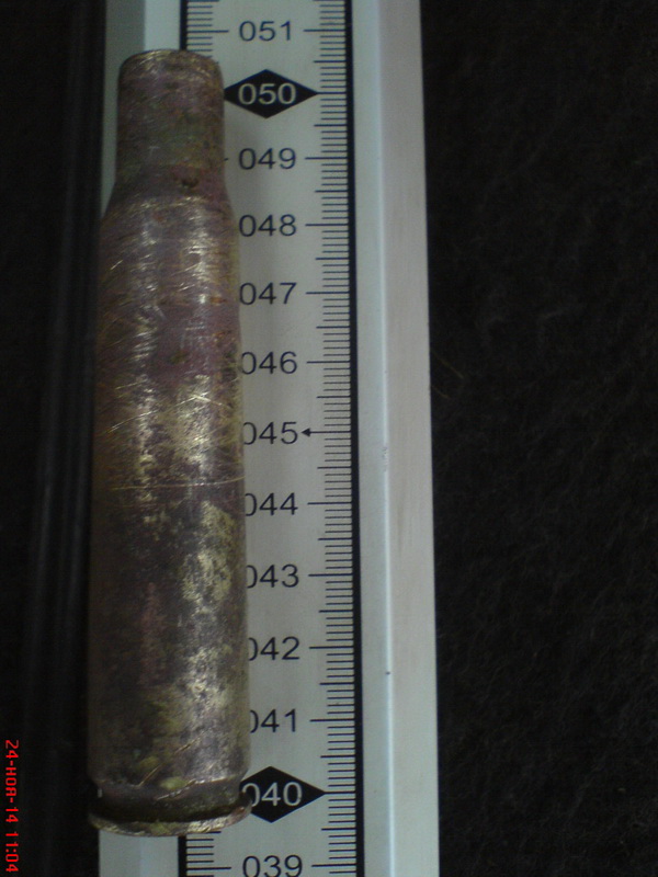

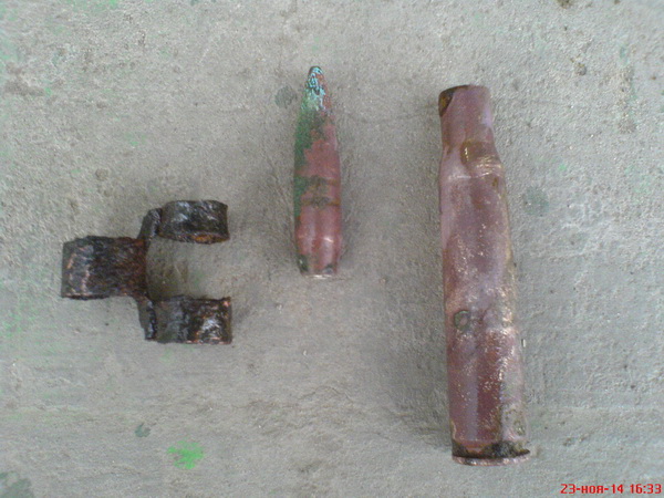

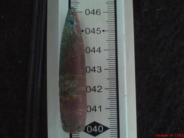

    Был найден настрел из патронов 12,7×108 мм, среди гильз попалась отдельно пуля. Судя по остаткам краски на носике это скорее всего бронебойно-зажигательная пуля. Вопрос (я не в теме) опасность представляет? Нужно деактивировать?

    Дшк, если уверены что БЗ, то там нечего дезактивировать, дайте фото лака на носике

    А это точно 12.7х108 ? Может американец 12.7х99? Померяйте длину гильзы или покажите её донце.

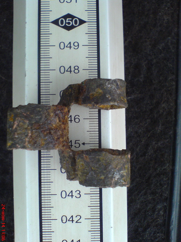

    и лента вродь УБ, только какая то расковыряная

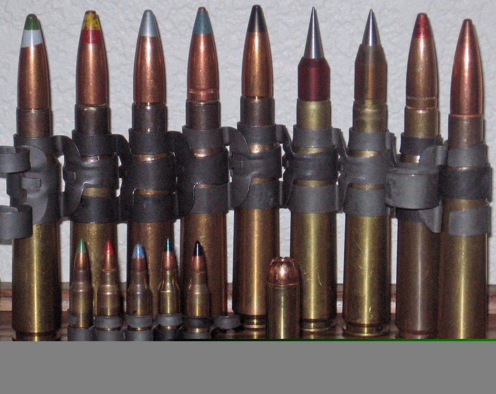

    Вот америкос в ленте

    Какая краска на носике?

  9. chornyj lis
    chornyj lis Stabsfeldwebel
    861
    край географии..
    ..где Вы там звено от УБ увидели.. да еще "расковырянное"..
    это звено от Браунинга..

  10. Xepocima88
    Xepocima88 Oberfeldwebel
    676
    страна бандер
    простите холопа, почему то так показалось. да и фото без масштаба, Благо Дарю что поправили!

  13. starijingbat
    starijingbat Obergefreiter
    60
    Bobruisk. Belarus

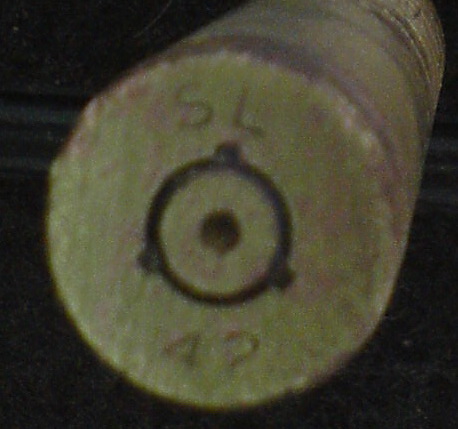

    Прошу прощения камрады - немного затупил. Забыл про масштабную линейку. Как видно по фото на донце гильзы цифирь - 42 и буквы - SL. На кончике пули остатки маркировки как на фото патронов камрада Valerka (четвертый слева патрон). Судя по ссылке: http://www.airwar.ru/weapon/guns/browninganm2.html, это был патрон - к авиационному пулемету Браунинг, патрон калибра 12,7х99 мм с зажигательной пулей. Что в принципе соответствует месту находки - авиационный тир. Я прав? Пуля деактивации подлежит?

  15. valerka
    valerka General-major
    28
    41
    6.062
    Україна. Кропивницький
    Пуля безопасна! Там стальной сердечник(если не ошибаюсь,трубчатый) и зажигательный состав который безопасен и срабатывает от кинетического нагрева и сжатия при ударе в твердую преграду.

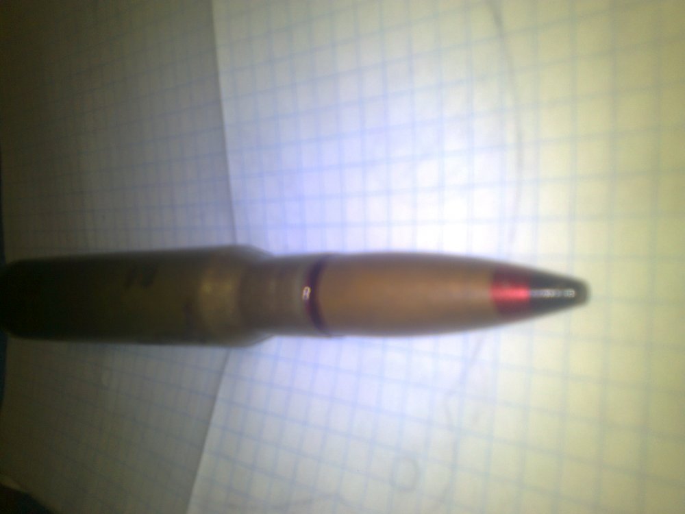

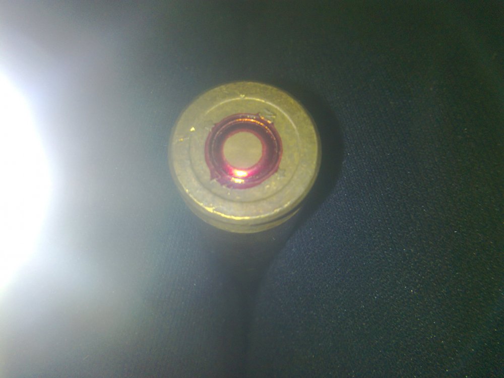

    а что делать с патронами примерно того калибра, но нос пули окрашен в чёрный с красным пояском?
    такую пулю нужно деактивировать?
    маркировка на донце гильзы - 3й завод, 74й год и по бокам звёздочки... Фото0793.jpg Фото0792.jpg

    Что делать? Изучить суть вопроса для начала (в смысле понять с чем имеете дело).
    1. http://kk-combat.ucoz.ru/proekt1/Htm_boot/m_127.html#B32
    2. http://gunsru.ru/rg_patron_12_7x107_ru.html
    А затем понять, что пулю (именно пулю) у Б-32 деактивировать - не надо,а вот патрон просто необходимо. А Вы даже не знаете что Вам попало в руки, что не есть гуд в данном вопросе. Без обиды.:beer:
    P/S Дешевле найти макет в продаже (моё мнение)
