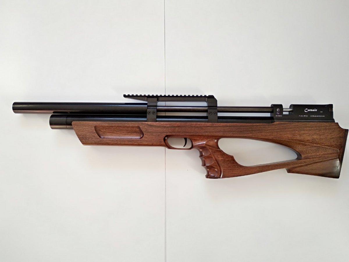

    6.35 можно найти отличный аппарат за ваши 550 у.е.
    Ну от силы до 600 .
    И это нулячий .

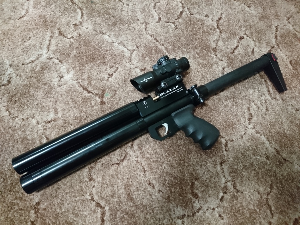

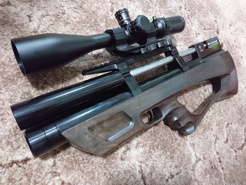

    https://www.diada-arms.ru/catalog/pnevmaticheskie_vintovki/kalibr_6_35mm/kral-pun-maxi-3-6-3/
    https://www.ukrboard.com.ua/ru/boar...ntovku-blazar-2-mega-komplekt-perednij-vzvod/
    Пересылка из Московии 25 долларов.
