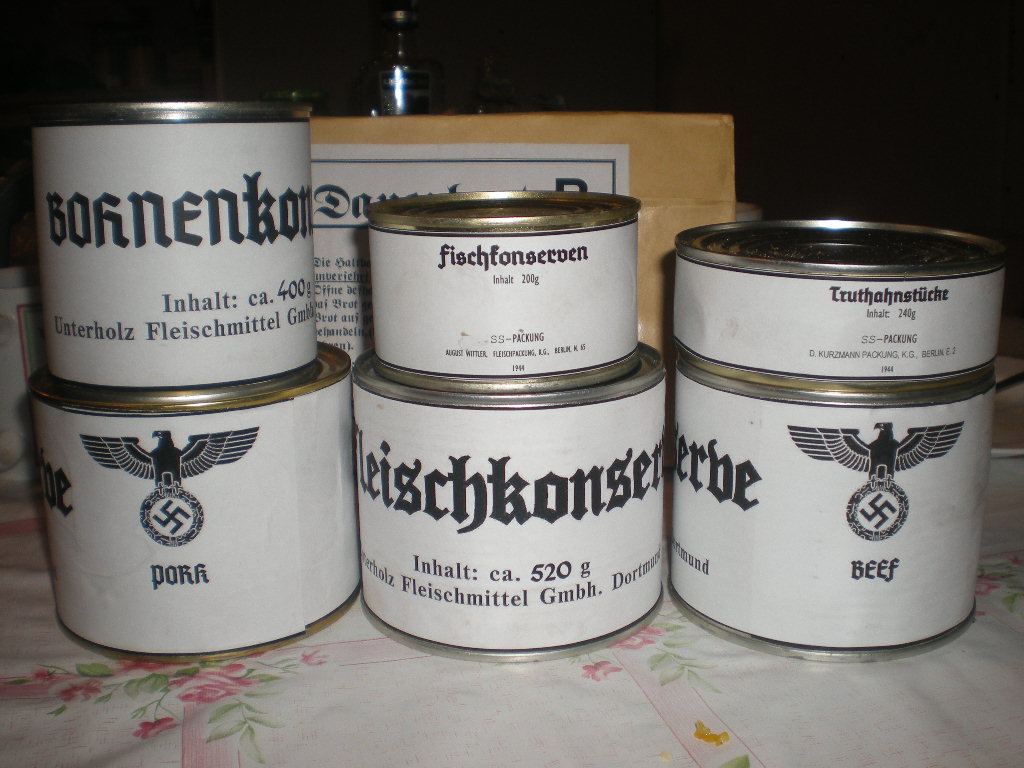

    кто нибудь знает как состарить бумагу для этикеток на консервы немецкие-сделать желтоватой,и хотел еще узнать вот этикетки конкретно были ??на самом деле или это уже современная интерпритация.как то они меня засмущали . говядина спички.jpg

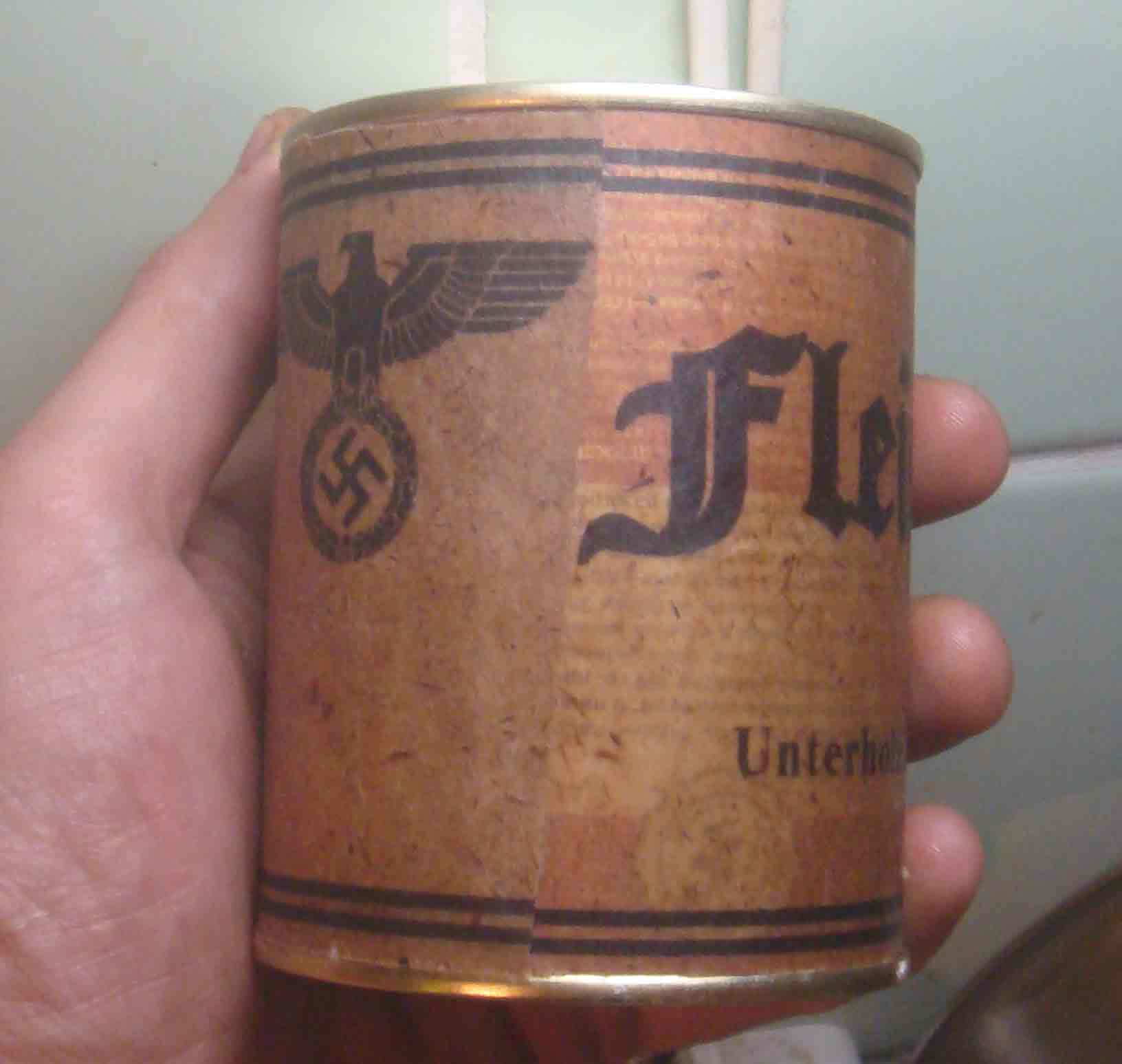

    Я делал так, взял в магазине обёрточную бумагу, вырезал по формату А4, напечатал этикетку, банка была с литографией(печать на банке), поэтому зашкурил её и наклеил этикетку, после слегка маслом пропитал, вот что получилось. сорри за фото, но всё что есть... как буду делать ещё, постараюсь выложить.

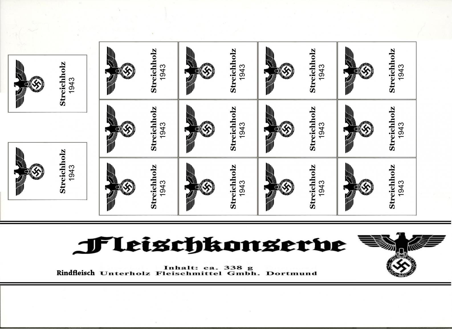

    У тебя этикетка просто ужата под конкретную банку. Похоже под тонкую 250 гр.
    Немного фантазии, материалов с форума и онлайнпереводчик - бобовые консервы, рыбные консервы, паштет, тушека свиная, тушенка говяжья.
    Вес на банках правильный указан :) Шрифты и текст исправлены что в ворде ,что в фотожабе :)
    ПС: За бумагу можете пинать - писчую не нашел ( в квартире есть, но где заткнута - ХЗ) ,старить некогда уже было :(

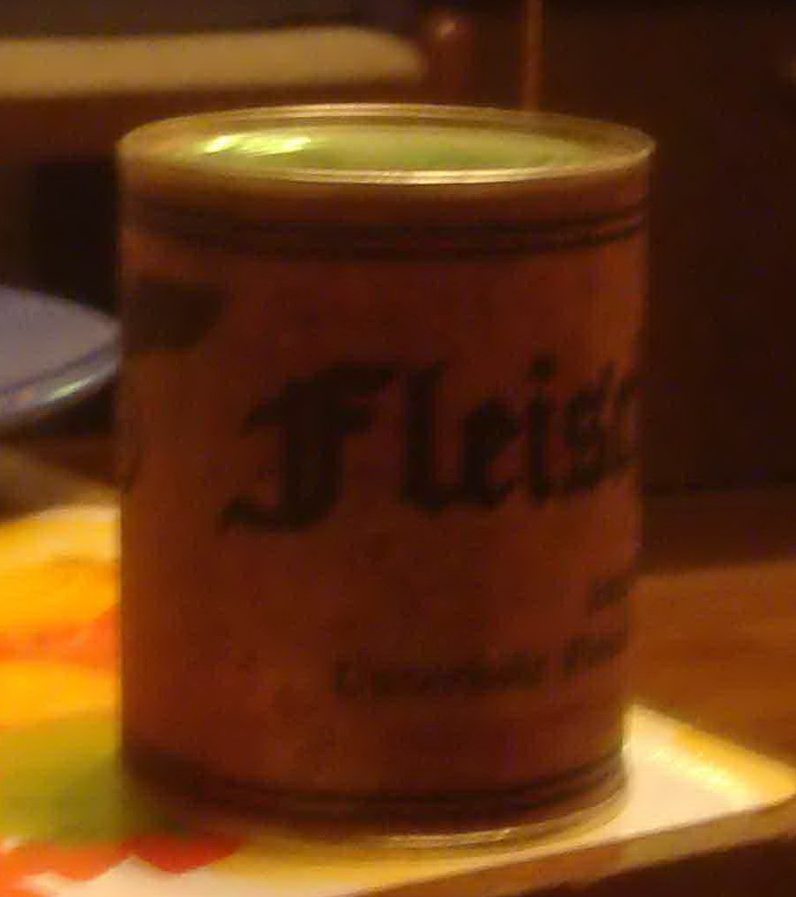

    Хорошо получилось у меня :)
    заварка должна быть погорячее причем, и сверху на лист надо заварки накидать- минут 20 полежит и под лампу, потом под пресс (под книжку и сверху че потяжелей)- и вроде принтер не жует. :beer:
