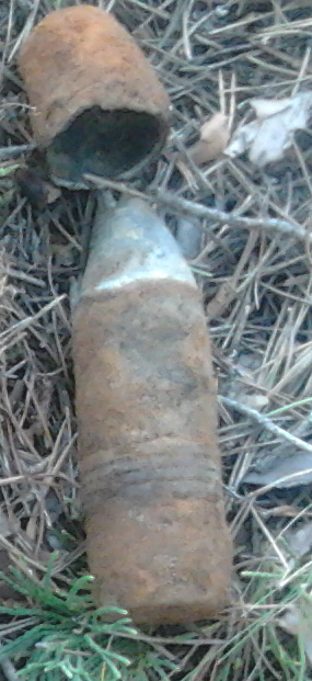

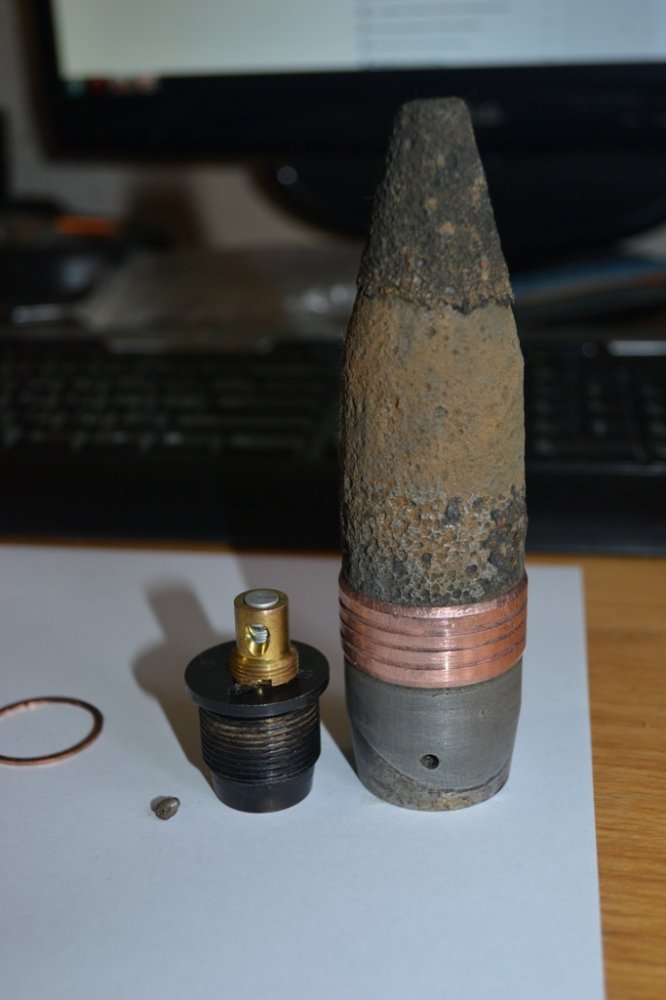

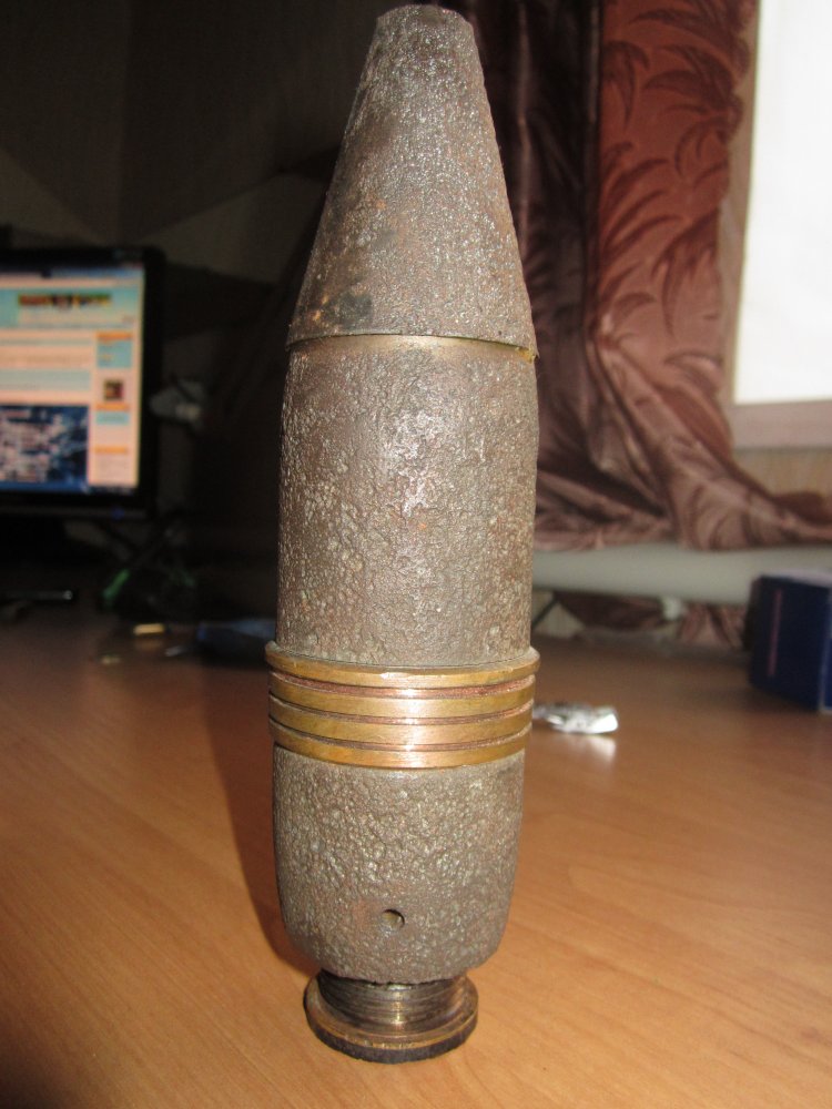

    Откопался вот такой бронебой. 37мм. Дно плоское с двумя отверстиями под ключ.
    Какой у него взрыватель, насколько опасен? Если не трудно,- хотелось бы схему.

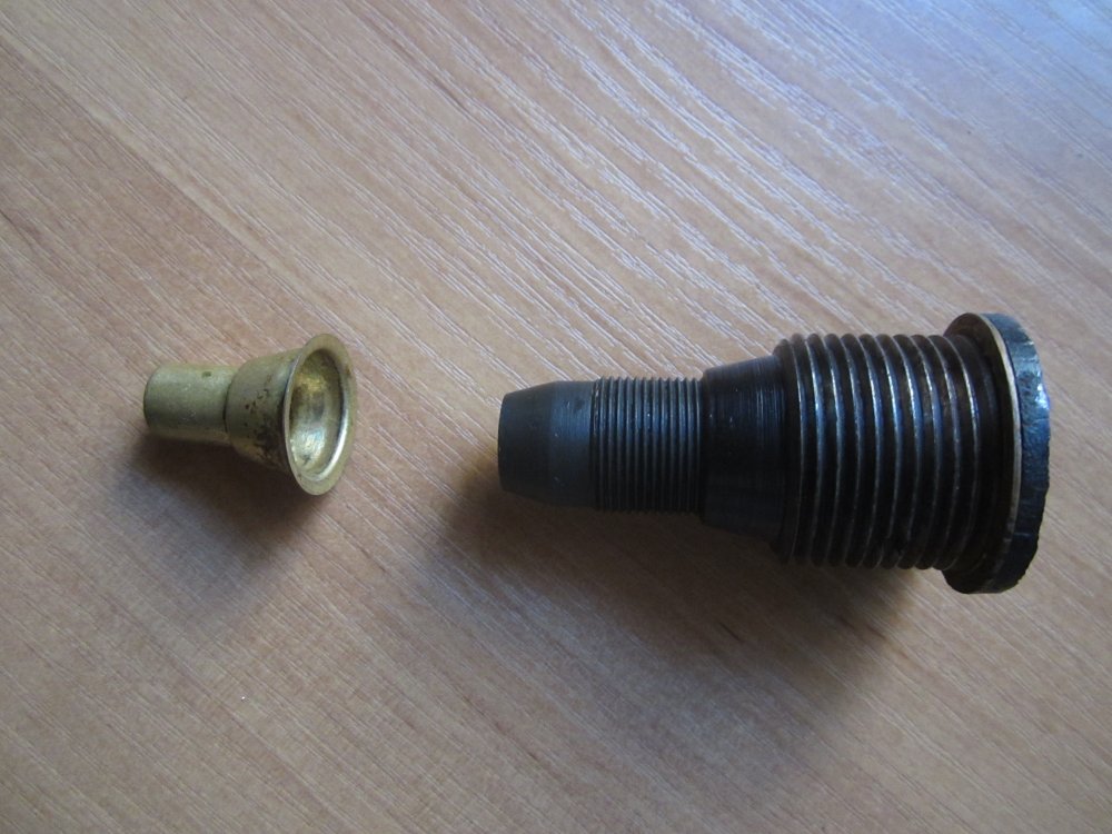

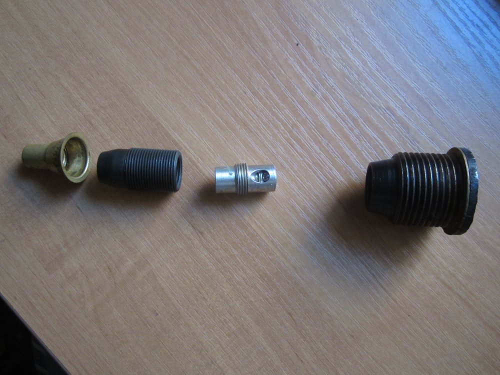

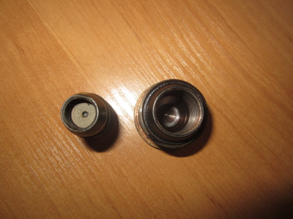

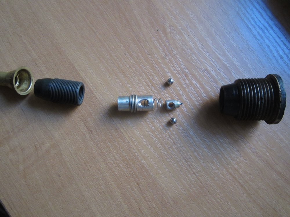

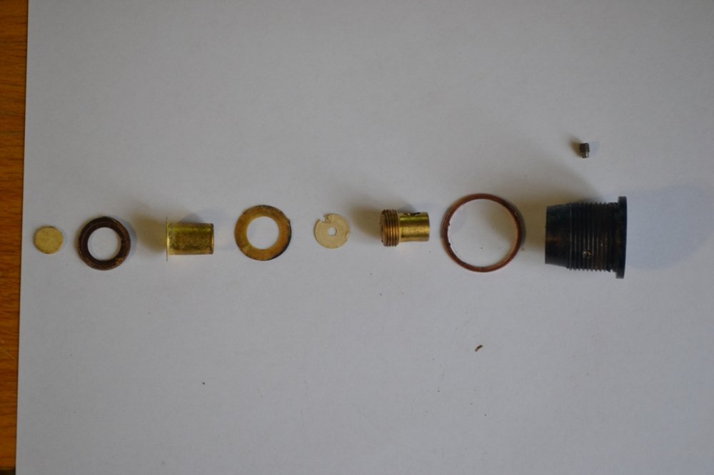

    Чешский бронебой. Обратите внимание, в корпусе винт (первое фото - отверстие), контргает резьбу взрывателя. Собственно, чем могу...

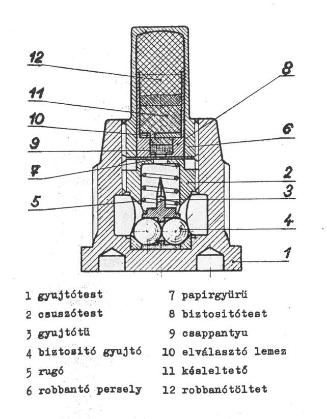

    Чешский донный взрыватель №16

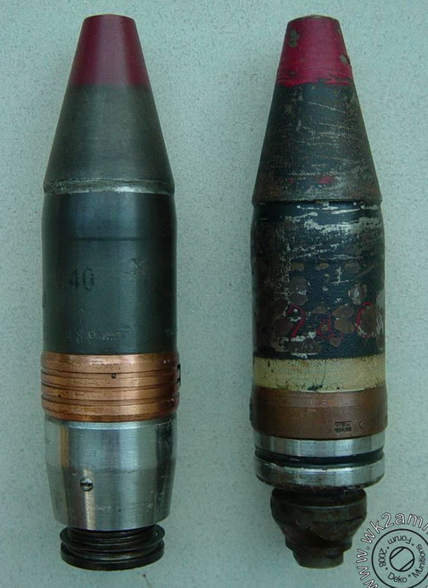

    Вот по 37-мм чешскому бронебою...
