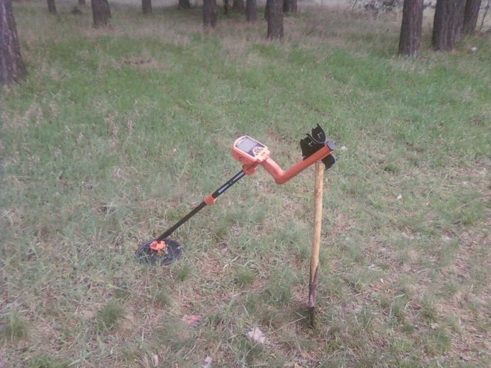

    Китаёза!!! Два месяца пользуюсь только начал привыкать к весу,а так ничё дюраселы на 25% сели,ну и находки проскакивают интересные,после моего клона земля и небо)))) Ground EFX MX200
    Монета: до 35 сантиметров
    Каска: до 75 сантиметров
    Бочка: до 135 сантиметров
