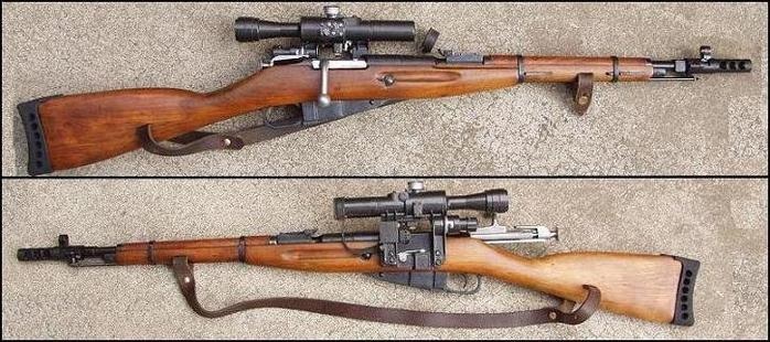

    У ПУ кратность 3,5. Маловато, конечно. Просто этот прицел проверен поколениями стрелков и выглядит на "мосинке" максимально классическим.
    Оставляет возможность стрелять с открытого прицела, если вдруг что случится.
    Восьмикратные ПД-8 для "мосинки" сразу с кроном когда-то делались в Украине, но сейчас их нет. Про белорусские не знаю.

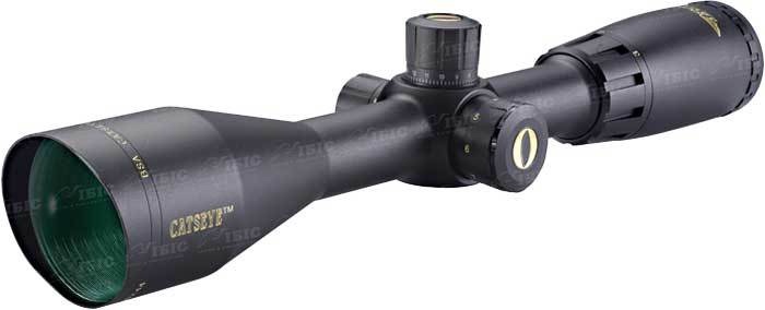

    Я себе на Ремингтон 700 к-р 30-06 поставил
    BSA-Optics Catseye 3-12x44 RGB. Стп не плавает работает все отлично, правда база крепления и кольца люпольдовские поставил

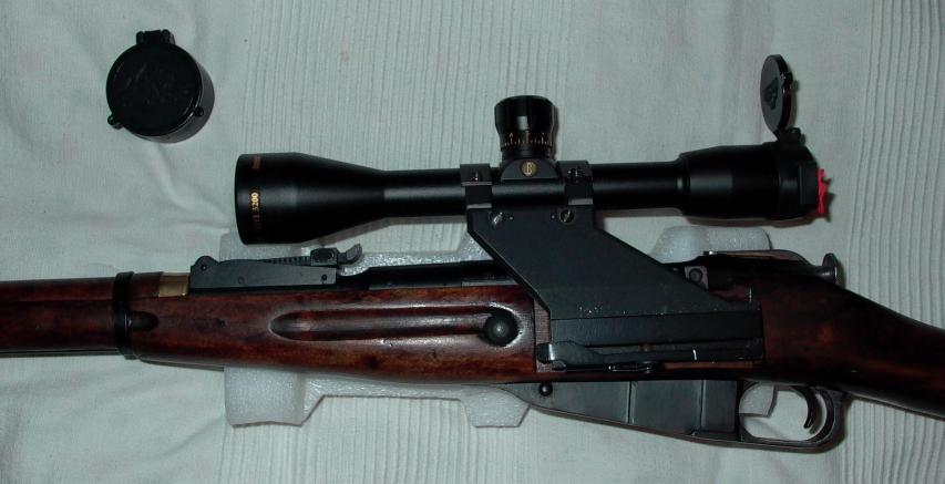

    советуют так.

    Да чел. скинул фото и всё. А так для себя вывод уже сделал , что надо родной Кочетова ставить и не замарачиваться ни с креплением, ни с прицелом...
    Потому как совместить всё в одно целое достаточно будет сложно, если не сказать, что практически невозможно. имхо

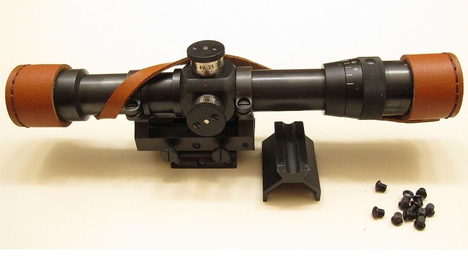

    Существует специальный крон на семейство мосиных, который ставиться без переделки на базу прицельной планки. Собственно вот.
