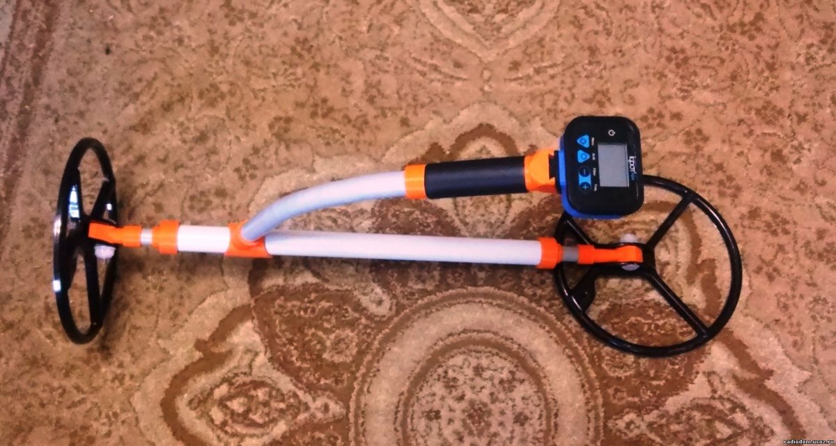

    Счас хороший глубинник в разработке вернее уже можно собирать, крот про 2+ глубинник. На форуме автора сборщик тестирует. Прошивка готова, намоточн. данн..е катух уже есть. Думаю будет зачетная машинка. Сам слежу за темой, у меня крот про2+ есть а на базе его от глубинника я не откажусь.
    Бек та ussam подобається це.
  21. dj elektrik
    dj elektrik Stabsgefreiter
    463
    Мариуполь
    Крот спроэктирован не правильно : 1.) между катушками мёртвая приёмная зона именно там должен быть электронный блок . 2.) От болтающихся пластиковых труб надо отказаться , их болтанка вызовет глюки . 3) если работать в селективном режиме (черный - цветной) то , то этой конструкцией надо размахивать как маятником у самой земли , а при большом растоянии между катушками сделать это будет проблематично . И потом Кроту нужна скорость для маха , это видно по всем его видео тестам .
    Если в общих чертах , то T/R не видят мелочь в виде монет , а это перекрывает все его плюсы .
