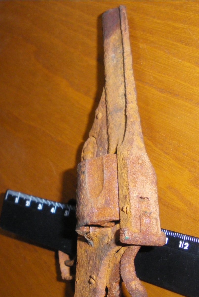

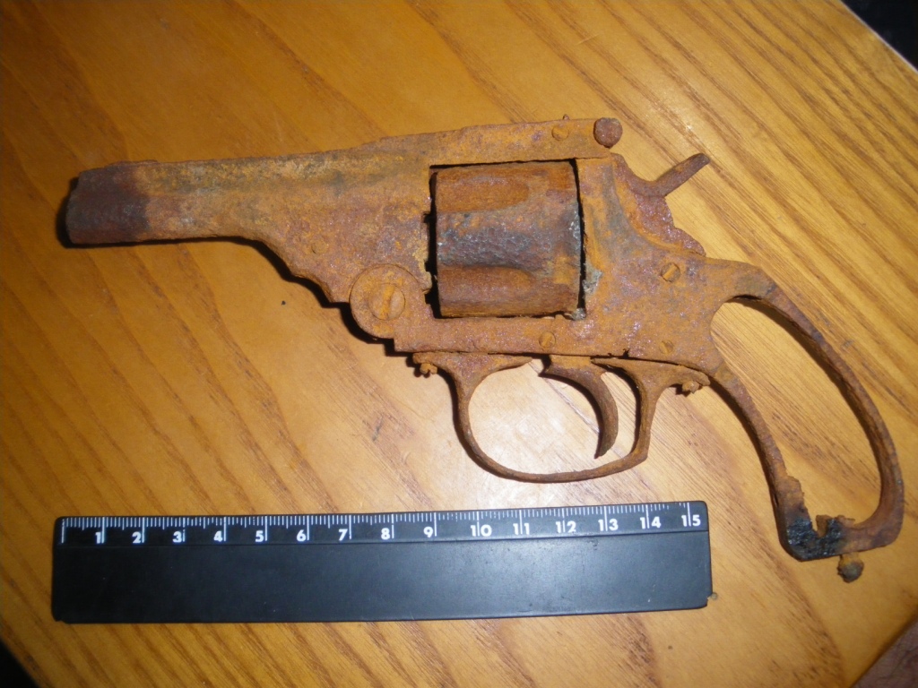

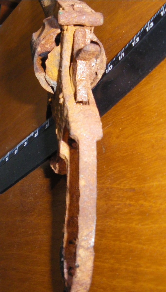

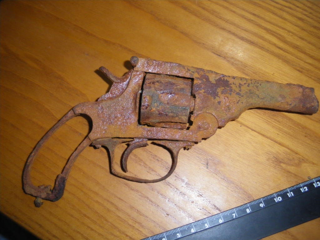

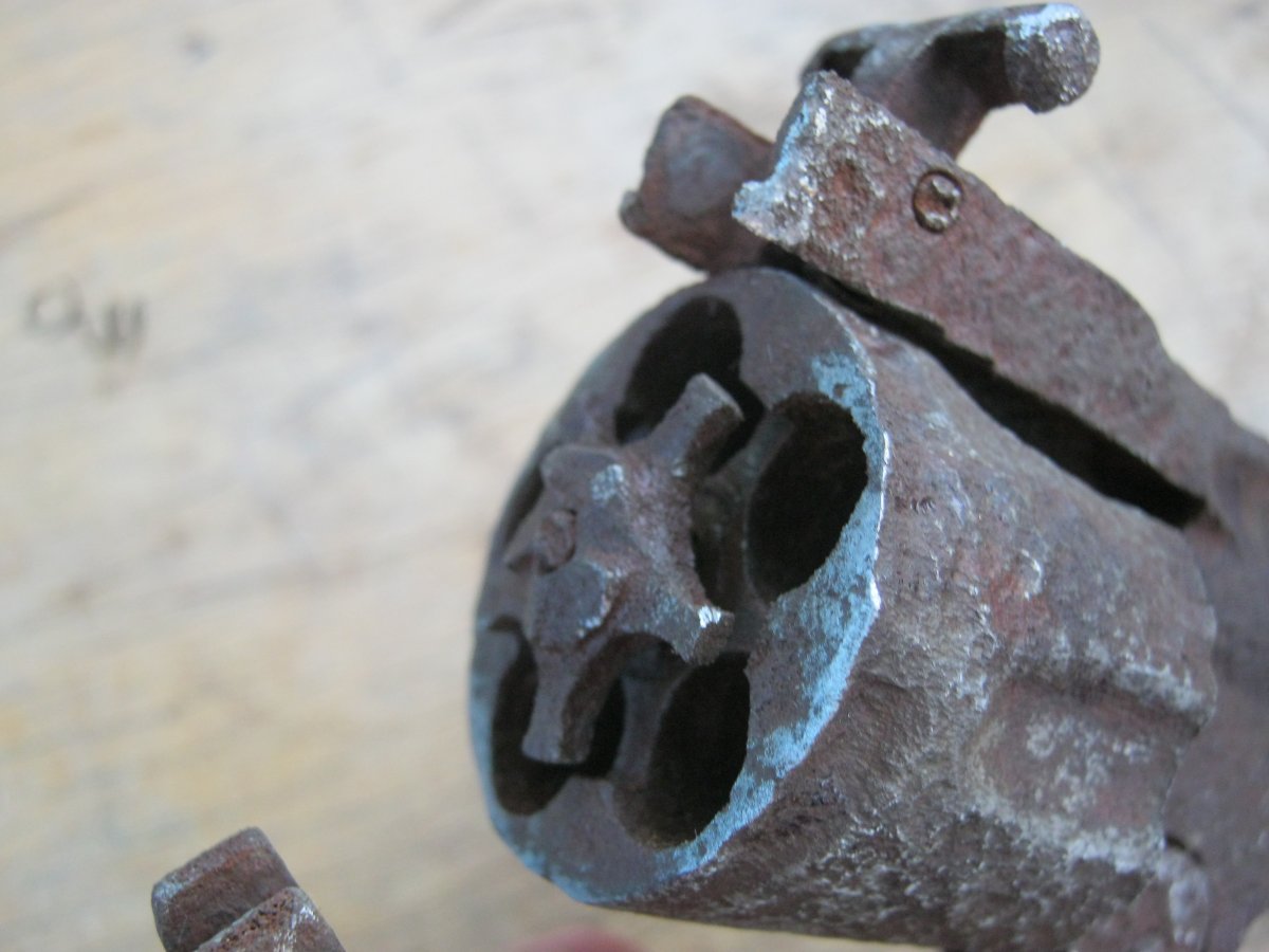

    револьвер :

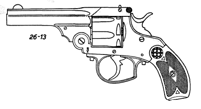

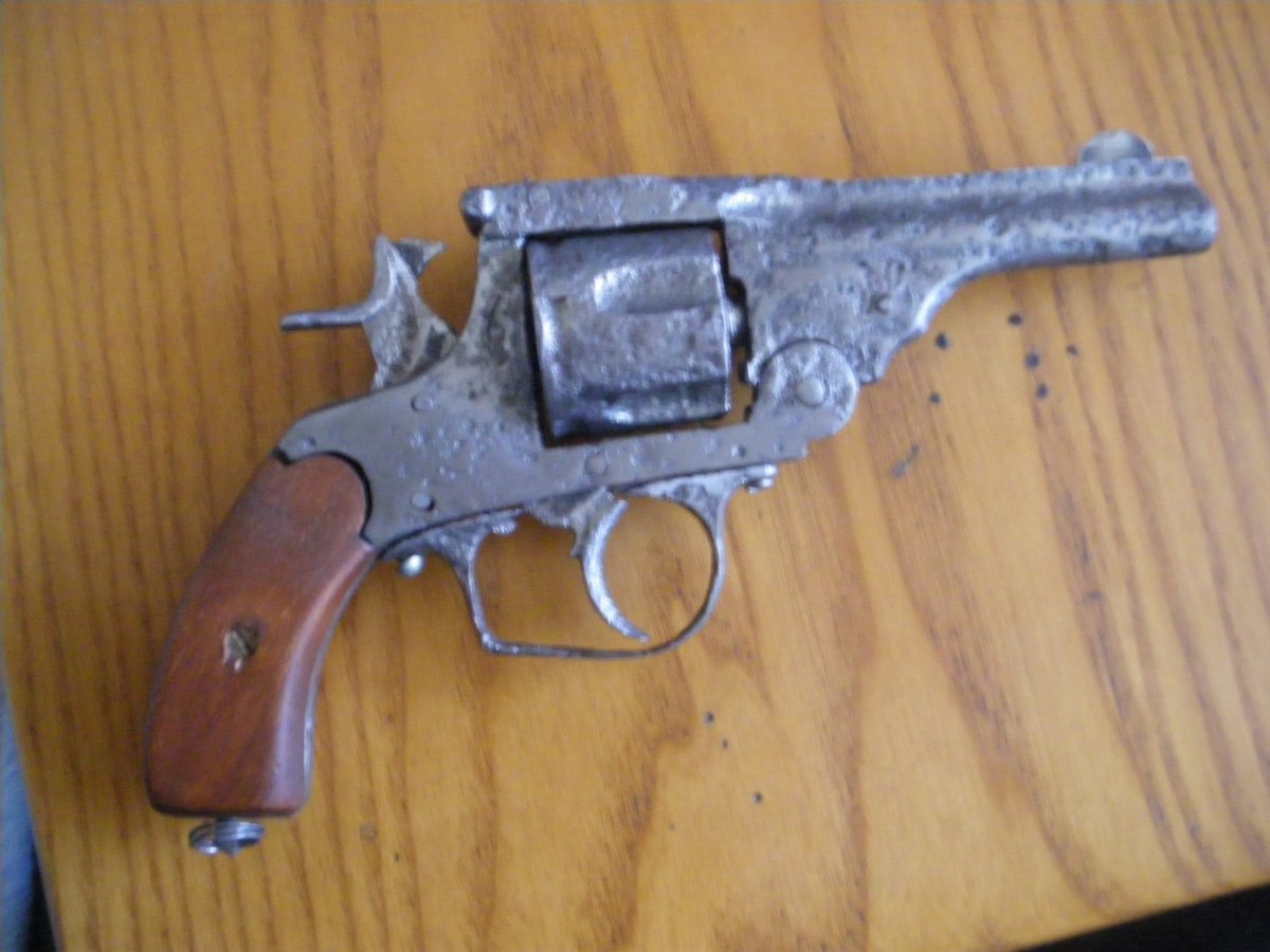

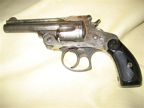

    Похож на револьвер Смит-и-Вессон: upload_2018-10-18_16-10-41.jpeg

    Как какой? Старый. :)
    К сожалению, у ТС не оригинальный Смит, а европейское подражание ему. По мотивам, так сказать.
    Сравните:

    Все верно не Смит. У Смита с левой стороны сьемная крышка.

    Испанское подражание, смит!

    5 ти зарядный Бельгиец...

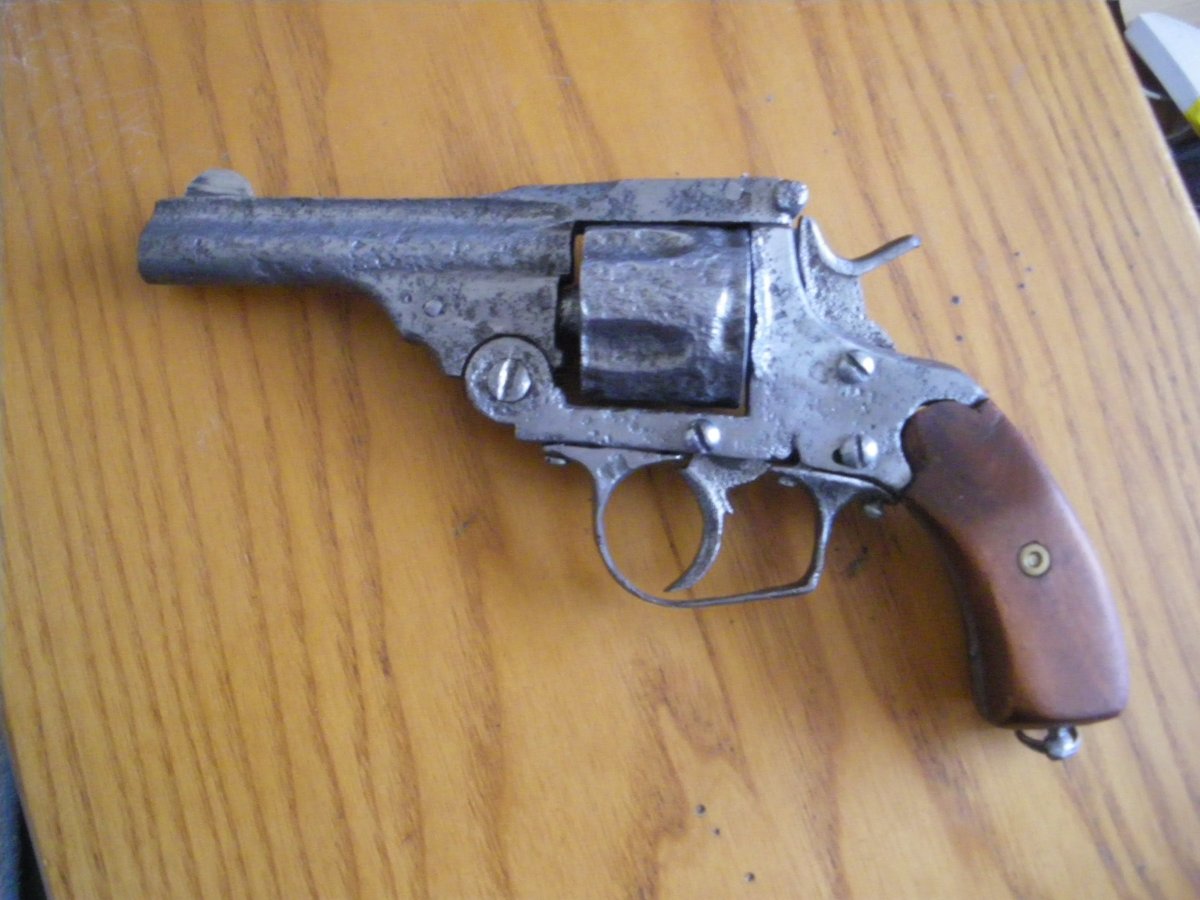

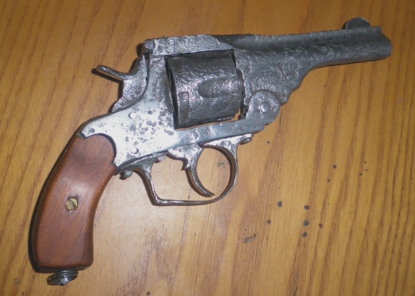

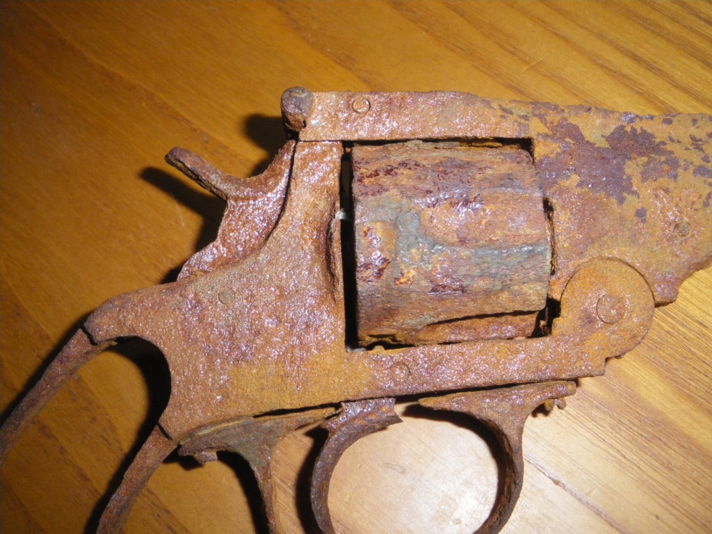

    Имею похожий . Хотел бы узнать у специалистов можно ли отремонтировать усм?

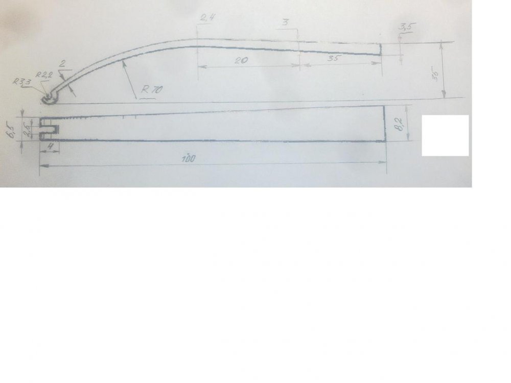

    Надо изготовить такую пружину, камрад на форуме выкладывал,поищите и будет вам счастье. Правда эта именно к русскому Смит-Вессону.

    Пружина есть и она рабочая.

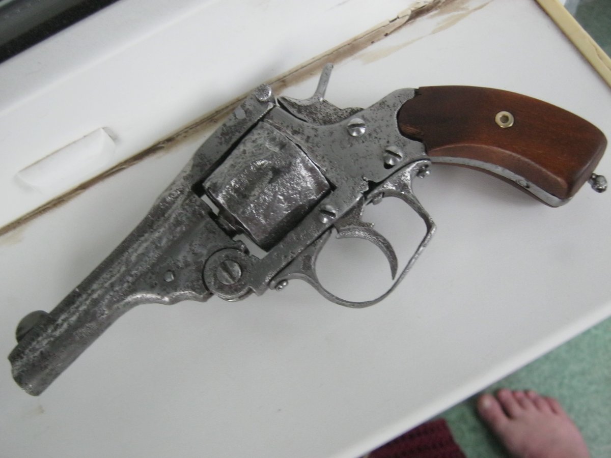

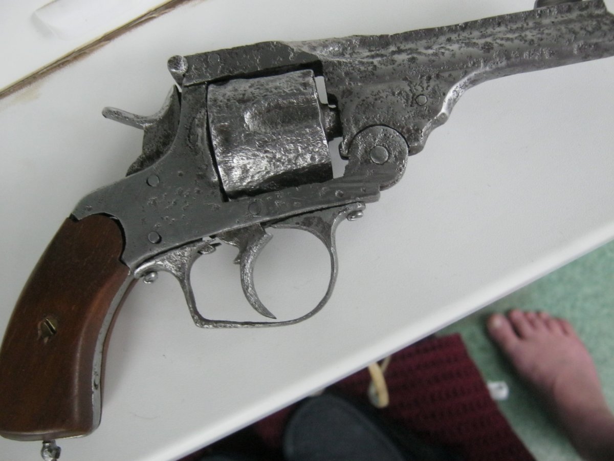

    Он? Бельгиец, подражание Смит Вессон.

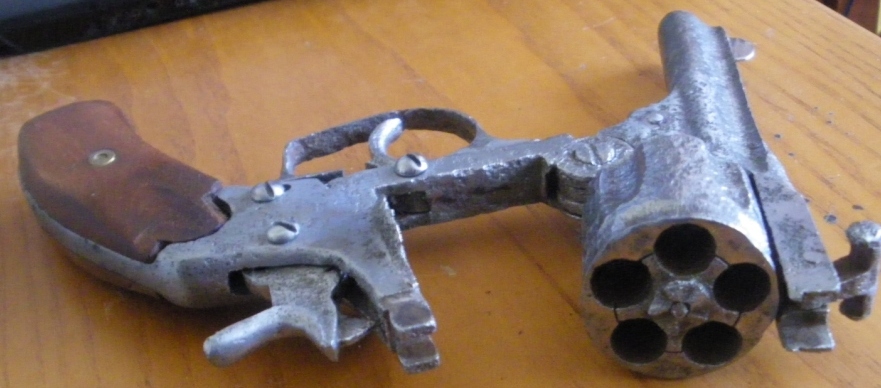

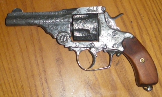

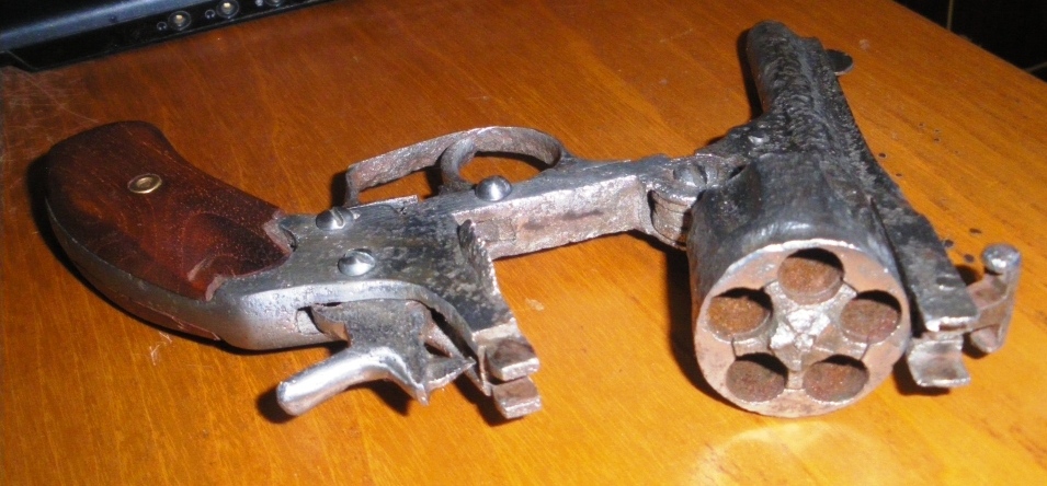

    как работает механизм выброса гильз? имею похожий кое что сделал . а вот выброс гильз ?

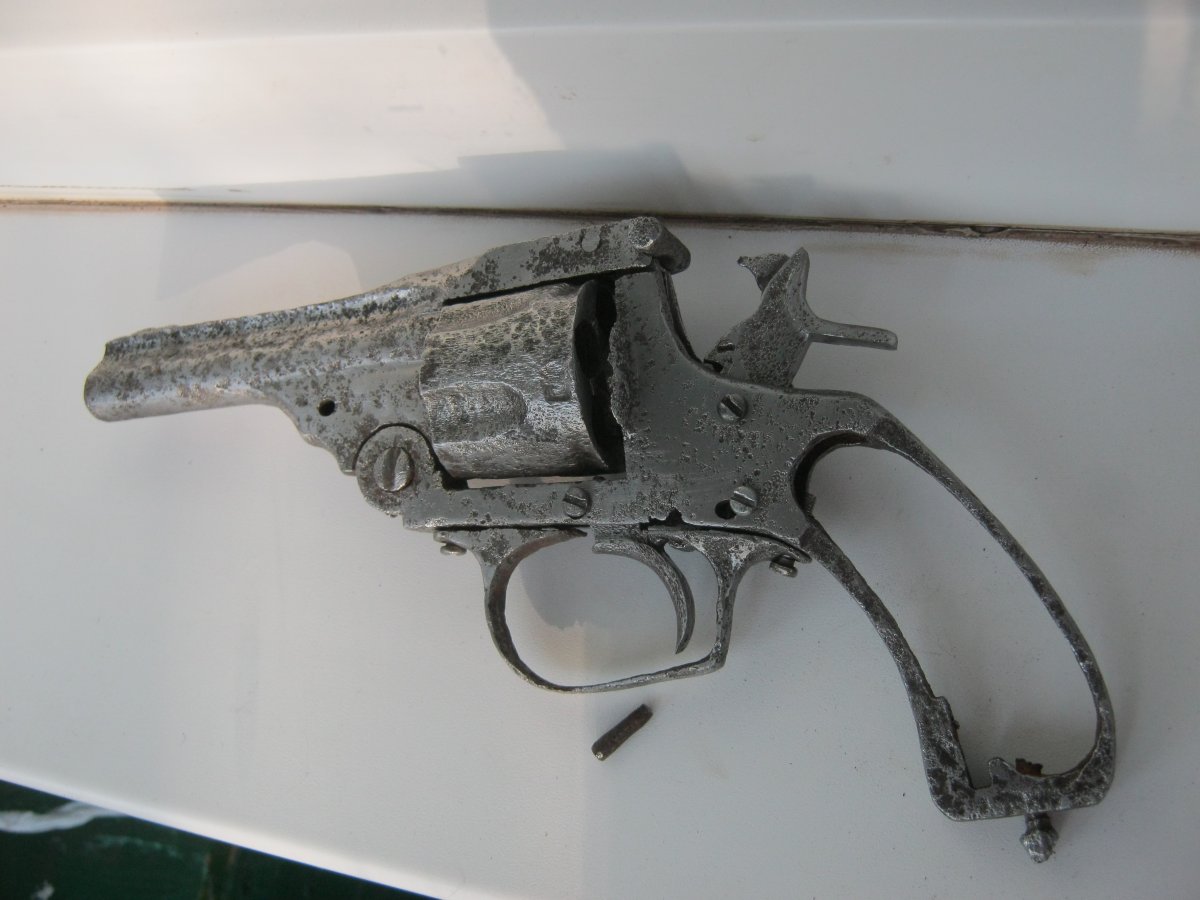

    еще фото

    Первый пост, фото 8

    Барабан не має відїджати уверх прі відкриванні (а винен виходити лише екстрактор) тоді все буде норм. Барабан фіксується на свое місце накручуванням по годиникової стрілці на шток або іншим чином в залежності від конструкції. Якщо у вас не так – швидше за все – з'їлася резьба на штоку. Або залізана сердцевіна фіксатора (центральна шайба у шарнірі відкривання) Але це окрема тема.
    Щоб не флудити у чужий темі – пошукайте, або задайте питання у профільному розділі.

    Понимаю. Вроде резьба там есть . А вот как востоновить резьбу?

    Подскажите пожалуйста контакт этого человека, нужны две таких пружины к Русской модели СВ 1870 г.в.. С Уважением.

    Пружину делал мне кузнец в гаражах за 50 грн. делает красивые кованые изделия. После опробования ее на принесённой револьвере вежливо попросил больше не обращаться за помощью . Ищите хорошего кузнеца и будет вам счастье.
