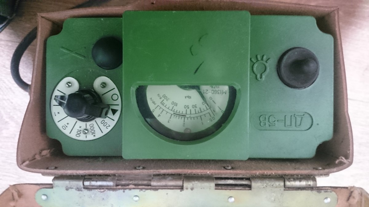

    tomis42 Oberleutnant
    47
    100
    1.722
    Dnipro

    Якщо попадеться "Юпітер", то теж не погано і дешевше Прип'яті. Терра хороший але ціна кусається. Ну і якщо дійсно ЯУ, то ДП -5 теж добре.
