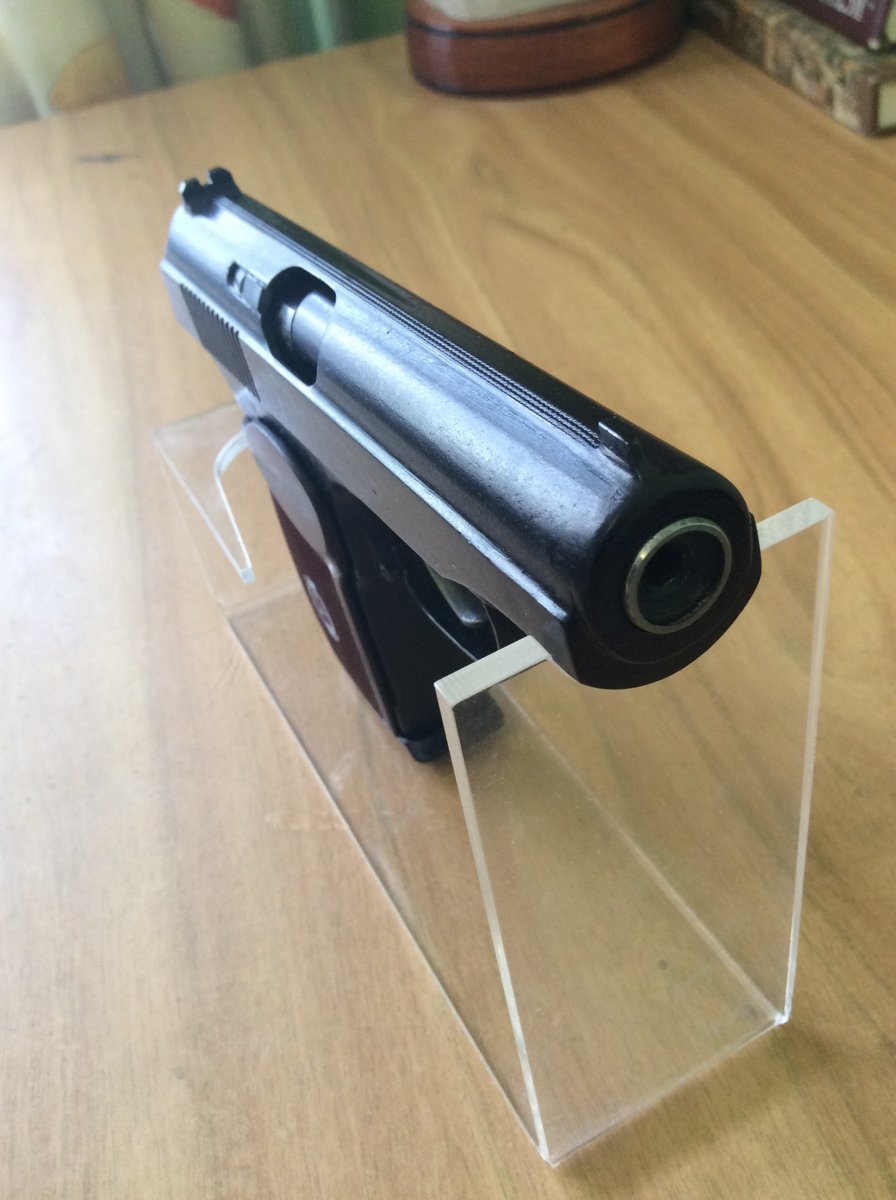

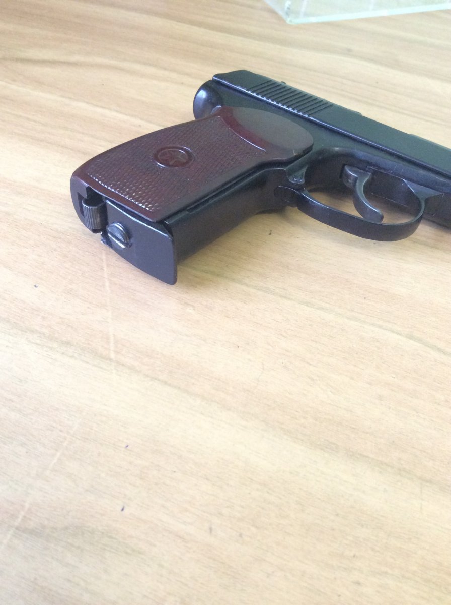

    От себя напишу, что красил заводской оружейной краской, которая продается в одной из самых крупных тем в этом же разделе
    После покраски запекал
    Насчет устойчивости к механическим повреждениям. Не могу сказать, что краска вечная. Что то среднее между "4 -" и "3 +"
    Вижу сам, что ложится не прям идеально, но ссылаюсь на свой мизерный опыт в малярном деле

    если можно выложите фото того, что воррнили
    Заранее спасибо:)
    2Willys2 подобається це.
  9. Карапузик
    Карапузик Oberleutnant
    1.629
    Ukraine.Donetsk-Vinnitsa
    Да можно,чего же не можно!Это начало начал!Только по воронил,но не полировал!
    Остальное посмотрите личьку!

    Попросите в товарища в личку скинуть больше фото, там после доработки еще более качественное воронение получилось
