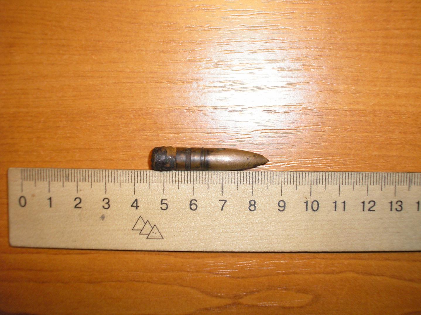

    Летом нашел мосинский патрон 1943г.Что за пуля? Рядом лежит обычная мосинская.

    Трассер.

    Возможно Т-30 или Т-46, длинна должна быть - 38,2 мм.

    Длинна 37.6.Надпись на донышке гильзы 529 43 Ш.

    ІМНО, Т-46.
    Ого, ШКАС... :)

    Если можно проясните пожалуйста.А то я в этих вопросах ту...т:(

    Мав на увазі, що це - трасуюча куля Т-46 у томпаковій оболонці.
    Маркування гільзи вказує, що набій призначався або для авіаційного кулемета ШКАС (якщо там червоний капсюль), або просто вироблявся з використанням "шкасівських" гільз (прозорий лак на капсюлі), що були забраковані для авіації.

    вот тоже пуля со ШКАСовского патрона(лак отсутствовал)...с тремя проточками...БЗТ(если не ошибаюсь)

    Знайшов в лісі короб від максима зовсім ржавий а в ньому десь із сотня таких набоїв.Все було по 1-й світовій,напевно УПА приховали.Кілька взяв а решта викинув.Думав прості а коли почав витягувати кулі виявились ось такі.Там ще цікаво ніби дно припаяне до гільзи є такий поясок сірого кольору.Якусь цінність являють?

    Так, модернізована БЗТ...як її - ЗБ-46. ;)

    БЗТ такой же по размерам, но без 3-х каннелюр ( и вообще без каннелюры)
    А та пуля, что у Вас, это пуля ЗБ-46. Функфионально она решает теже задачи, что и БЗТ но пришла на смену БЗТ где-то в 40-41 годах

    Если вы пишите о патронах с клеймом 529 43 Ш , то версия с УПА крайне сомнительна. Патроны 1943 г/вып. Клеймо расшифровывается так 529 - Завод № 529 г. Новая Ляля. 43- 1943 г/вып, Ш - патрон для пулемёта ШКАС.

    Якщо "трошки помиляюся" Я - пардон...проте... помилки не бачу.
    Куля ЗВ-46 формально є модернізованою БЗТ, спеціально пристосованою для патронів до кулеметів "ШКАС". Сконструйована до війни, десь у 1940 на заводі №46.
    По внутрішній конструкції дещо відрізняється від БЗТ - зменшено діаметр осереддя та стаканчика із трасером, додано більш товстий свинцевий "прошарок" ...
    Мета модернізації -- зменшення зношування каналу ствола ШКАСів.

    Зустрічались і такі :) десь із ящик... "529 - Ш - 43"
    (доречі, упаковка не звичайна - в ящику просмолені картонні крорбки по 50(?)шт.)
    Оболонка не томпак, сталь під томпаком.
    Мої - капсуль прозорий "для пулеметовъ"....
    Так-так - майже весь патрон покоитий прозорим лаком, крім 1 см біля дна....

    Доречі, цікаво - чому не вкритий цілком?
    Ну, зхвісно! Не став уточнювати...пам*ятаю аццьку дискусію про "сталеві" кулі... :) :)
    Так, ті, що не підійшли літунам, зазвичай передавалися для кулеметних точок чи розрахунків.

    так это просто мосинкая гильза с трассерной пулей?
