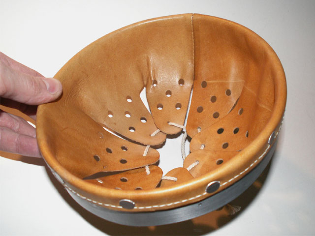

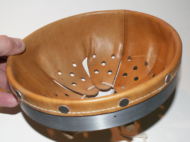

    С подшлемниками поступаю так: надеваю на внутренний обод, кладу в тазик с очень теплой водой (можно чуть горячеватой) на пару-тройку минут и после этого одеваю на голову и занимаюсь домашними делами или работаю. Ношу столько, на сколько хватает терпения :D Повторяю так раза три, но важно, чтобы между «подходами» кожа полностью просыхала. После этого пропитываю кожу жировым составом (который описан выше по тексту) и все.
    На фото подшлем, который пару раз потягал на голове и слегка промазал жиром. Выглядит как после двух-трех реконструкторских мероприятий.
    Кожа качественная и соответственно не имеет никаких идиотских, цитирую: лакокрасочных покрытий. Дубление растительное, почти никакой химии, как следствие кожа живая и отлично усаживается по черепу.

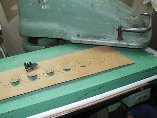

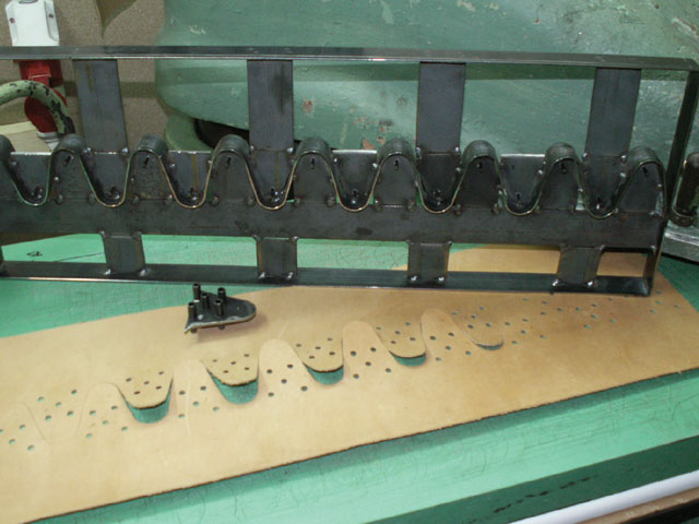

    А это мой пресс и резак для вырубания кожи подшлемов. Получается быстро и аккуратно. Нет никаких следов от ручек, фломастеров и ножниц :smile_12:
