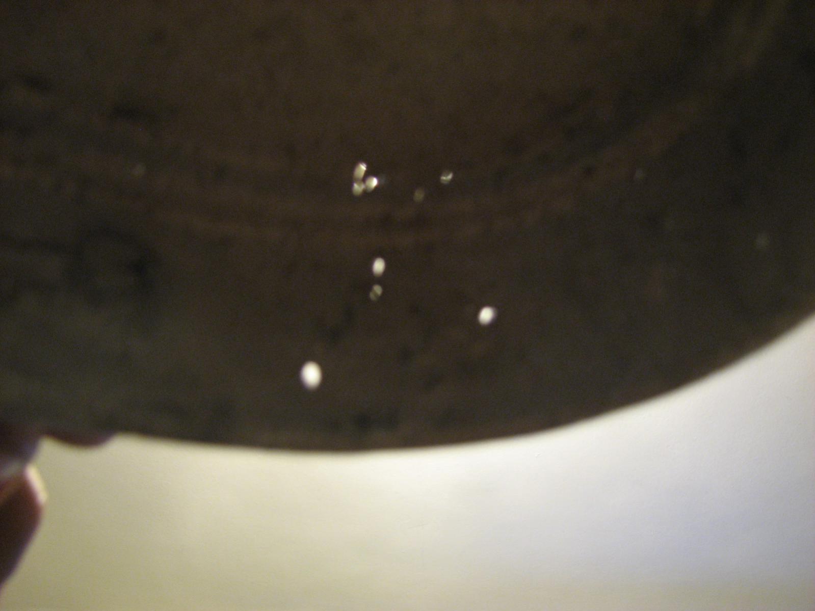

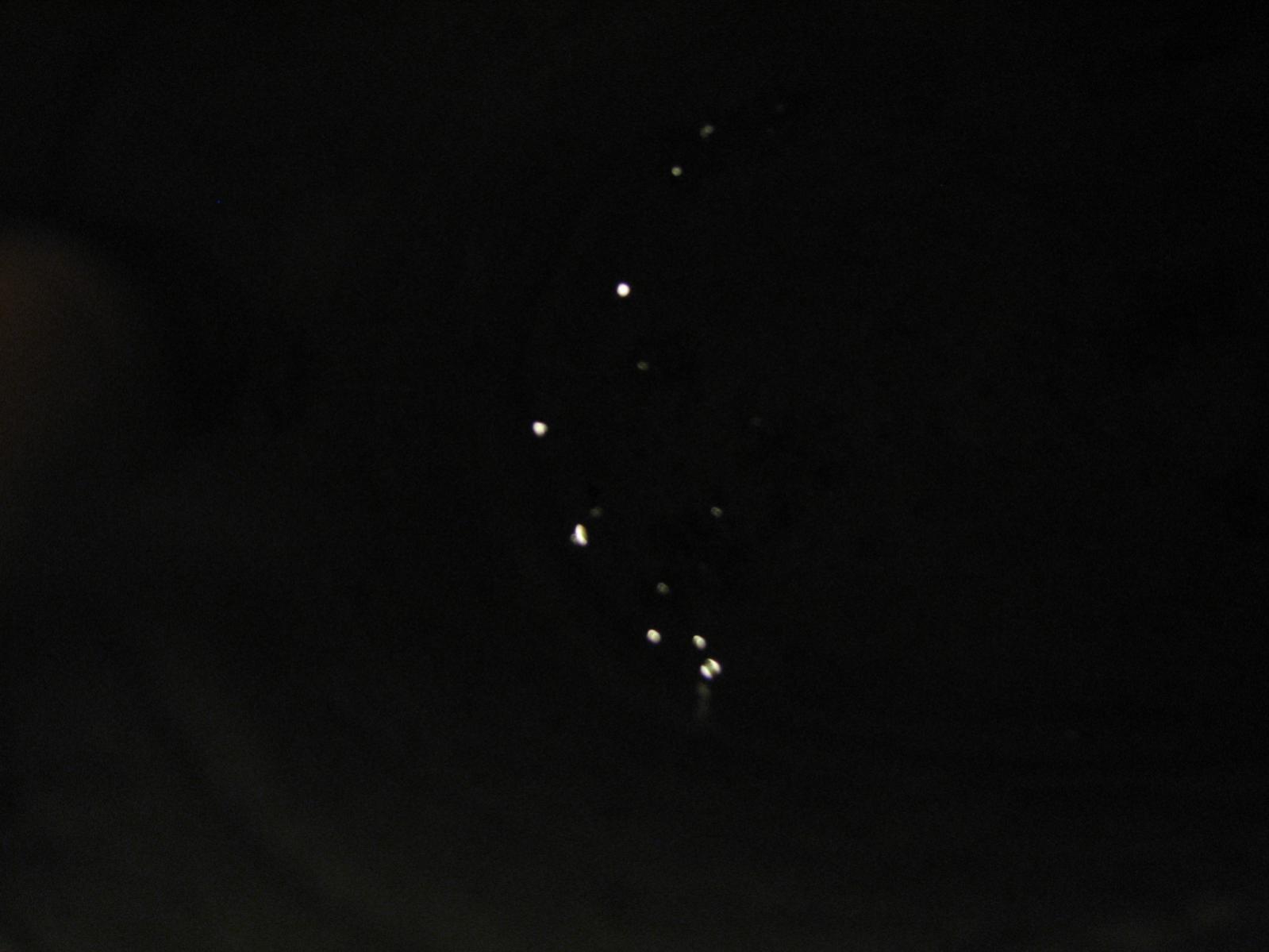

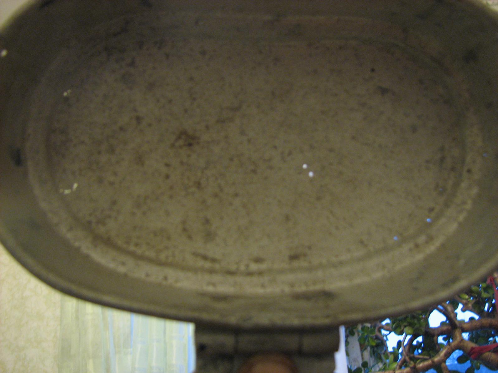

    Вот есть котелок с крышкой, алюминевый , а в нём дыры. Как заделать дыры может есть какой то хороший способ?

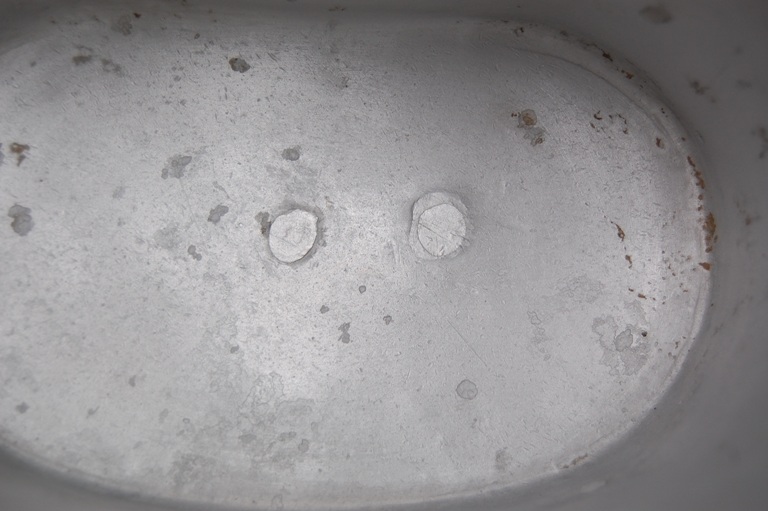

    Вот пример с заклепками.

    Попробую и заклепать и запаять, если не заклепаю..

    Топикстартер, ВСЕ ваши вопросы описаны тут и в гугле. Вы с этим предметом дальше что хотите делать?
