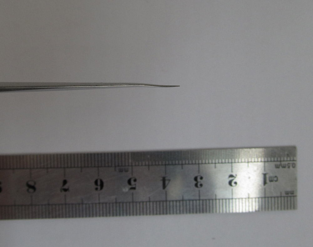

    Имеется люфтовый кортик с чуть погнутым кончиком лезвия, погнулся скорей всего еще очень давно или брак может.Пытался несильно зажимать в тиски и аккуратно стучать молоточком через деревянные прокладки.Посоветуйте что можно предпринять в данном случае без ущерба для металла.Спасибо.

    Да как пытались-так и ровнять,только вместо "прокладки" использовать не дерево,а латунную или медную наставку.Свои ножи ровнял не раз-дело 1-2 минут.

    Попробуйте нагреть и через те же тиски(с деревянными прокладками) зажать крепко..

    Если греть-побежалость потом сошлифовывать придется.Он и на холодную пойдет.

    Так после нагрева цвет металла изменится.Не думаю что это будет смотрется на кортике за несколько сотен баксов.

    Можно и без нагрева пробовать,изгиб не критичный.

    Берете старую ненужную книгу листов на 200, размещаете ее на наковальне, штык располагаете на странице 100-й и несколько раз бьете молотком. Распрямляется за несколько ударов, причем не остается никаких следов..и не надо нагревать.

    Поддержу слова выше самый нормальный свособ много так было выровняно!

    Не получается.Лупил много раз.Может с книгой про войну попробывать?:)

    Возможно для выпрямления кончика нужна тверже поверхность. Вместо книги попробуйте лист ДВП или бруски мягкого дерева (береза например). Если это не поможет, значит сталь слишком упругая, придется греть.

    Взял латунные пластины от гильзы в качестве прокладок и дело пошло.

    Только старайтесь как можно акуратнее чтоб не треснул.

    Подобные изгибы выравниваю,незакаленным молотком на свинцовой плите.
