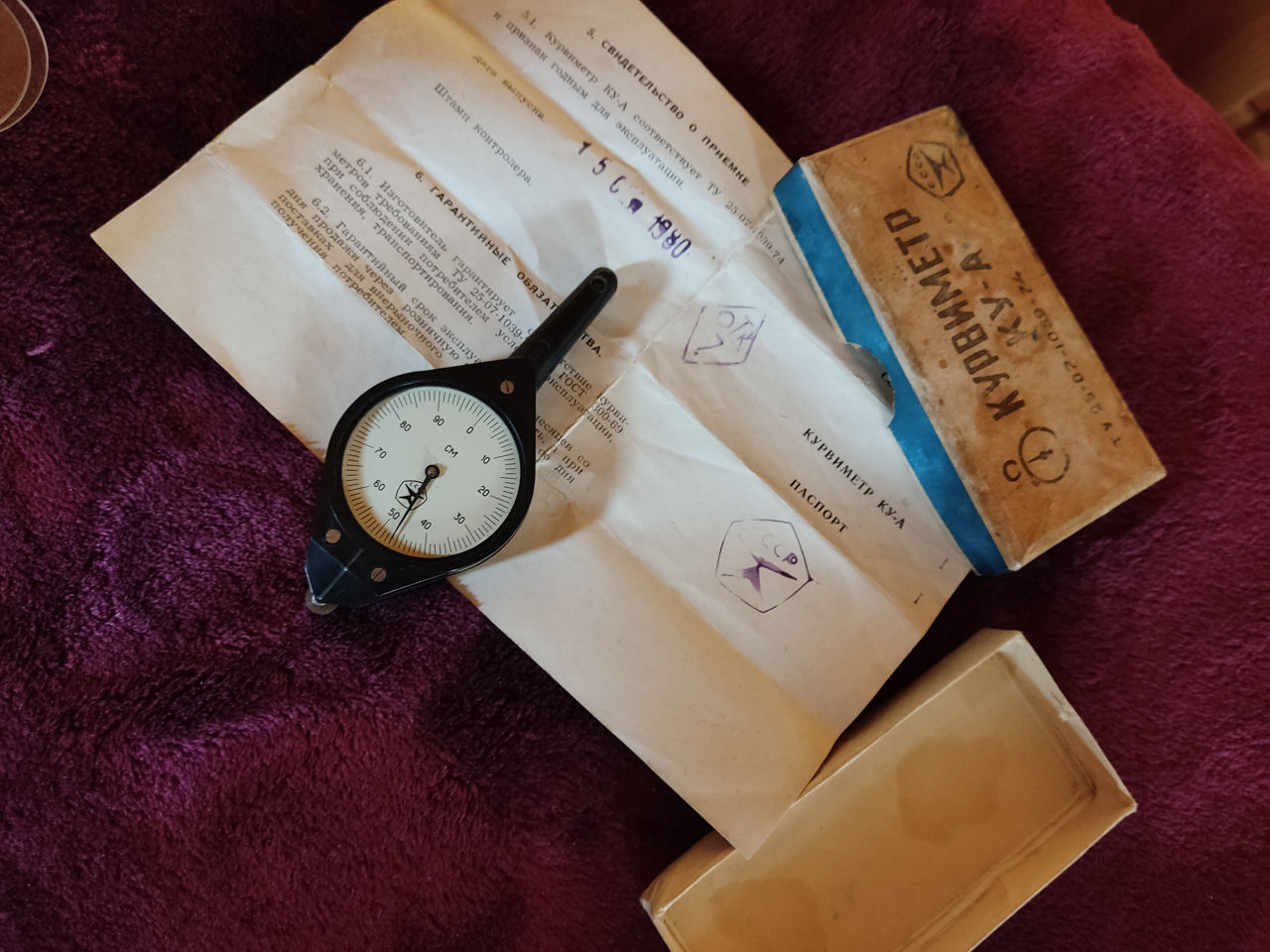

    Приветствую. Есть ящик курвиметров. Все в коробках. Но... Проблема в следующем: почему-то все без стекол. Стекла лежат отдельно, завернутые в кальку (по 2 в каждой коробке). Пробовал вставить - не получается, вроде-бы они на 1мм больше нужного диаметра. Как не давил - не ставится, сильнее давить боюсь (могут соскочить и сорвать стрелки). Может кто в курсе, почему стекла отдельно и как их вставить?

    А раскручивать корпус пробовали? Может, они изнутри вставляются и обратно корпус собирается после этого? Потому и диаметр чуть больше, чтобы не выпадали обратно. Чисто предположение, на достоверность не претендую

    Нет, не пробовал. Там вроде бы углубление по краям снаружи сделано. Его хорошо видно. Но стекла вставить не получается. Причем есть в пластиковых и картонных коробках - и у всех стекла отдельно((.

    Здраствуйте. Аккуратно разберите корпус и вставьте стекло изнутри.

    В общем, перепробовал все. И разбирал и пытался вставить руками и вдавить плоскогубцами. Решение такое: нужно немного подпилить края стекол напильником, тогда вставляются в наружное углубление без проблем. Главное, не перестараться, подпиливать и периодически проверять, пока не вставятся.

    А там стекло или оргстекло?
    Если стекло, то пилить напильником будет оччень проблематично. Ну и после вставления стекла надо, что б оно оттуда не выпадало.

    Оргстекло. Нет, ничего не выпадает. Стоит идеально. Проверил на нескольких. Как уже сказал, надо надпиливать аккуратно (иногда стекло срывается, получаются царапины по краям) чтобы не перестараться.
