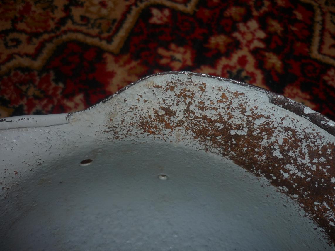

    Доброго времени суток, собственно вот такой шлем, в своё время был (шпаклёвка. грунтовка, покраска) приведён в такой вот не подобающий вид. Как снять краску? дайте совет как привести в подобающий вид? Хочется снести черный глянец, покрасить как надо..

    Смотрите. у каждой краски есть основа и растворитель. вам нужно или подобрать вещество которое растворяет эту краску(керосин, вайт-спирит) или использовать универсальное средство для снятия краски. стоит в пределах 16-17 гривен, в хозяйственном магазине.
    обязательно работать в перчатках со средством для снятия краски!!!
    принцип простой: взбалтываете, наносите, ждете 5 минут, счищаете(или смываете водой или железным шпателем) так пару раз.
    думаю краска сойдет
    PS. лучше всего смываются/растворяются - масляные краски.
    долго и нудно, хотя - один из вариантов

    Как вариант - строительный фен с насадками+шпатель узенький, потом снова фен+щетка по металлу...как остынет наждачка крупная М60-80 с водичкой...

    Я бы его обжег,а потом пропескоструил бы и начал грунтовать-шпаклевать-грунтовать-красить с начала.

    Снаружи можно мелкой наждачкой навести ворс и красить грубо говоря поверх черной краски, а внутри надо с вальцем разобратся посредством пайки или наваривания. Или сразу на пескоструй, если там конечно не сито.

    Может новую купить и лучше, но у меня уже есть эта. И вопрос стоит не в том какую купить а как сделать ЭТУ.
    Строительного фена и пескоструя под рукой нет, да и у знакомых уже пошукал, поэтому вариант отпал.. Попробую жидкостmю для снятия а если что не так то пройдусь таки наждачкой..

    Полностью согласен с Axel Sichert!!!Она и так уже выровнена-надо просто новой краской покрасить!!!

    если делать нормально,то придётся восстанавливать завальцовку(я делал это поксиполом и припоем,но у меня она была получше) а краску наждачкой лучше счистить,пескоструй может проделать дырки если каска под краской трухлявая

    так тогда что. просто сверху наждаком и красить?

    Это оптимально.
    Завальцовку тока восстановить надо.

    Только что закончил работать наждаком. Завальцовку думаю холодной сваркой слепить.

    Сейчас всё как то так выглядит...
    Прошелся нождаком по сварке- стло немного приличнее чем на фото.

    вот.другоедело..чуток выровнить и норм..

    Пока что вот так... Делаю это в первый раз.

    для первого раз хорошо...
    вот только переход на козырек немного смущает.хотя после шпатлевки и затирки может так не будет в глаза бросатся

    Просто неудачный ракурс, выглядит как будто тупо обрубок. На самом деле там всё плавненько, ну а после затирки и т.д. будет думаю как родное:

    да ты прав..очень аккуратно смотрится.
    отличная работа!
    ждем продолжения....
