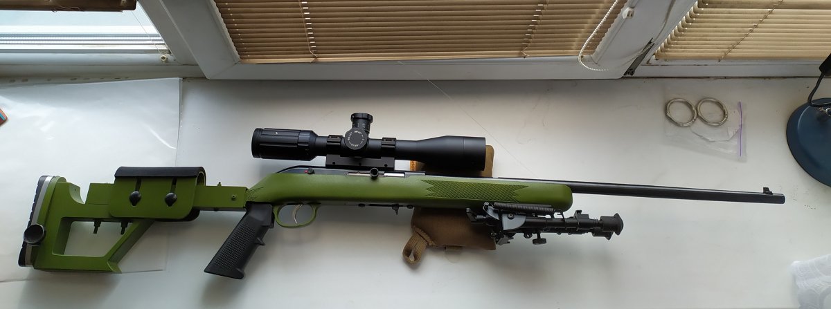

    Стоковое ложе - это конечно дрэк... я вот тоже в процессе "улучшения". Впереди бэддинг и пропитка. Винтовка по итогу выйдет грамм на 600 тяжелее, но удобство и прикладистость лучше в разы.

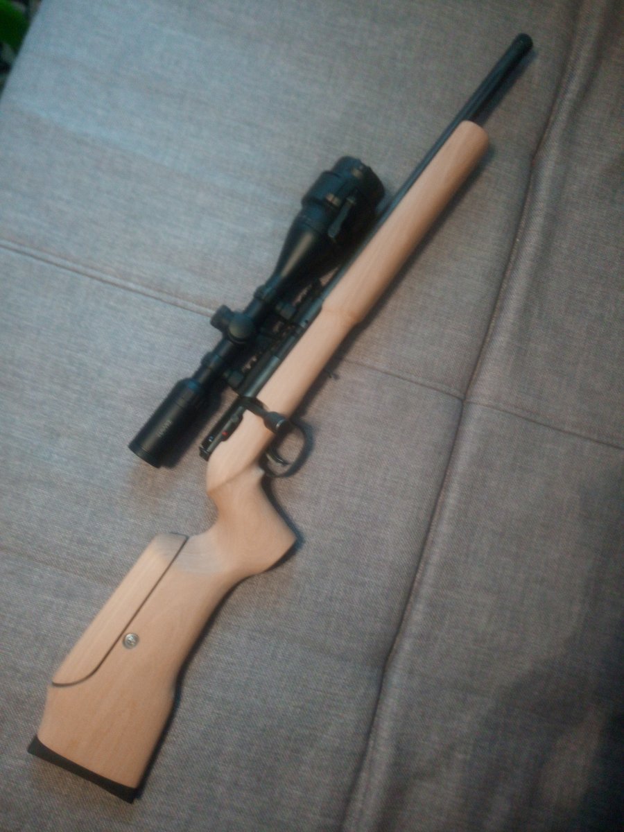

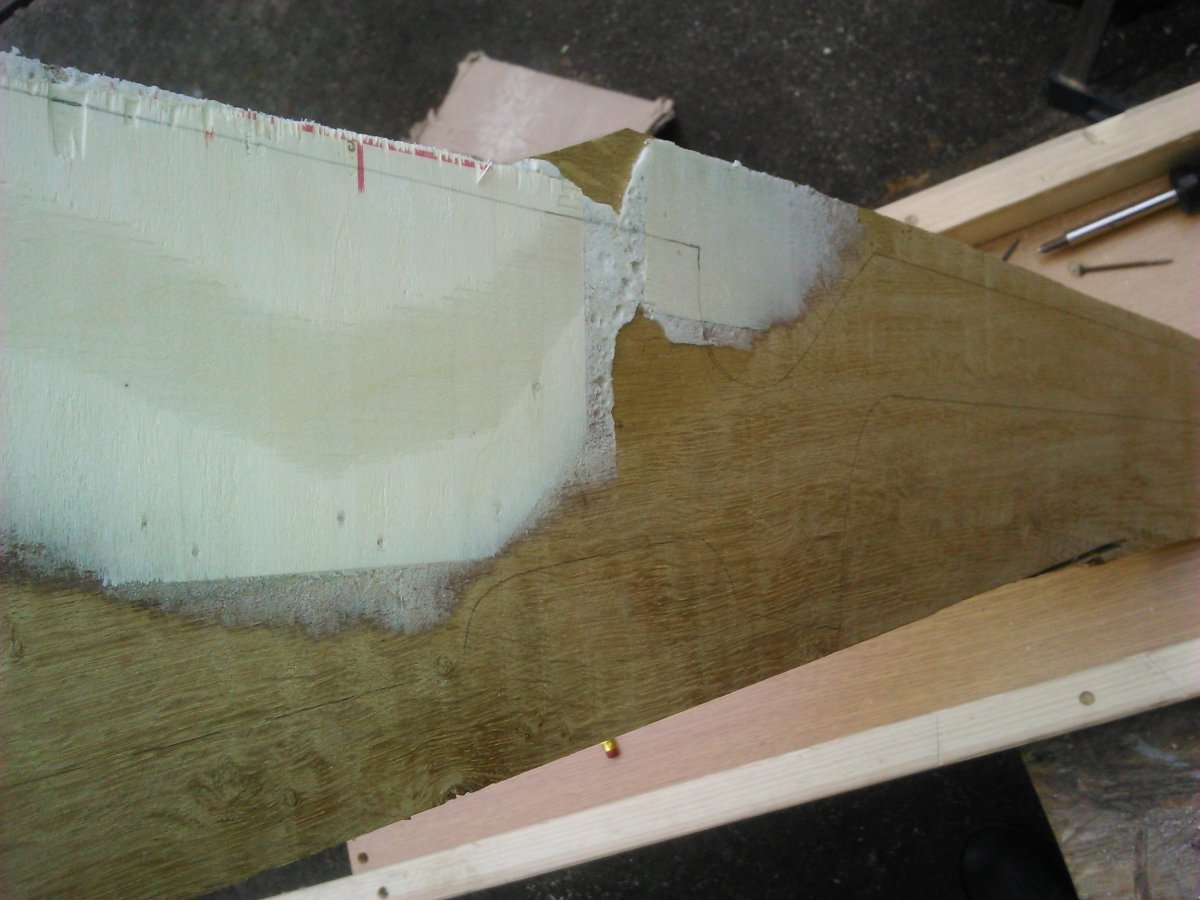

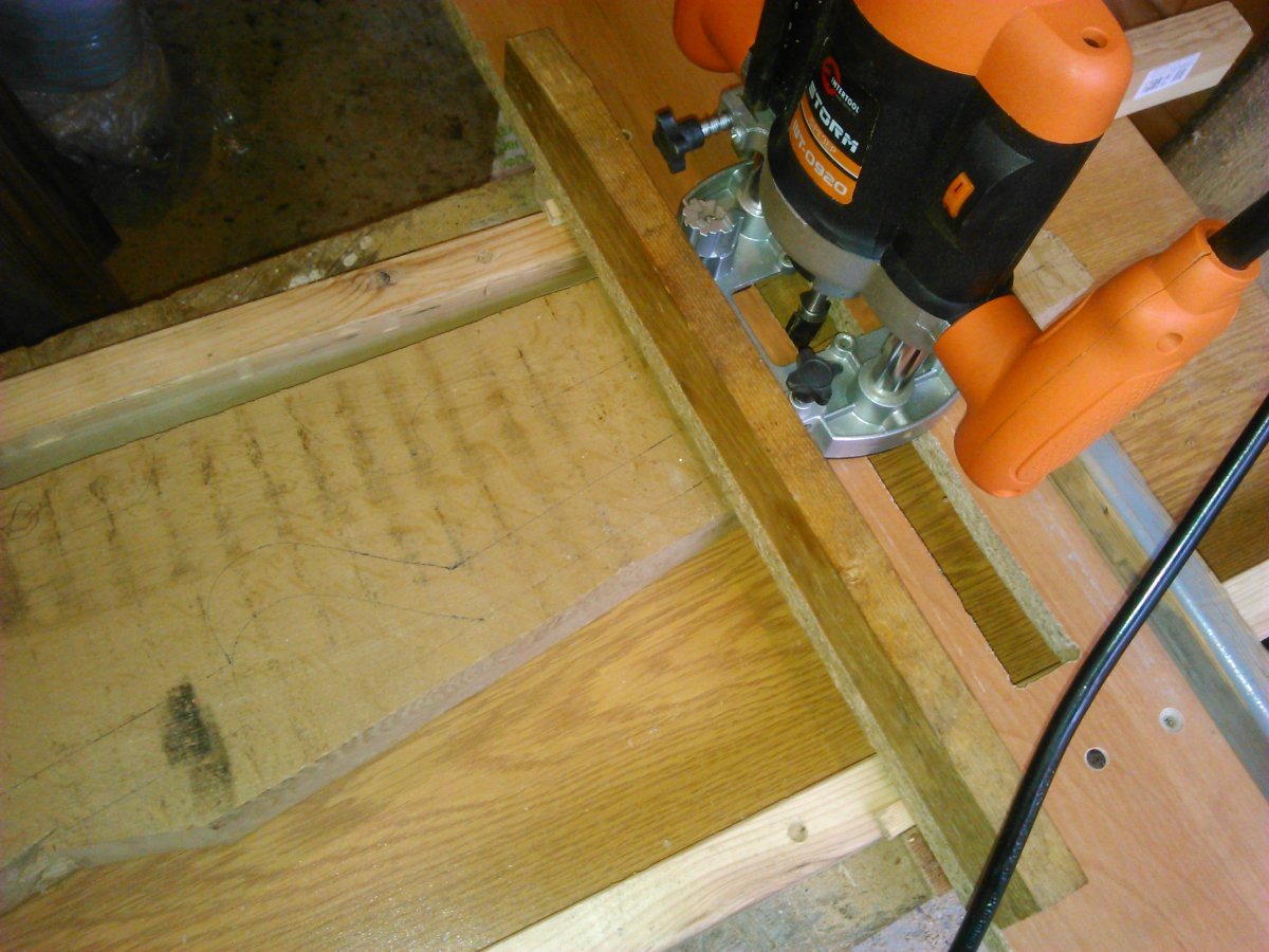

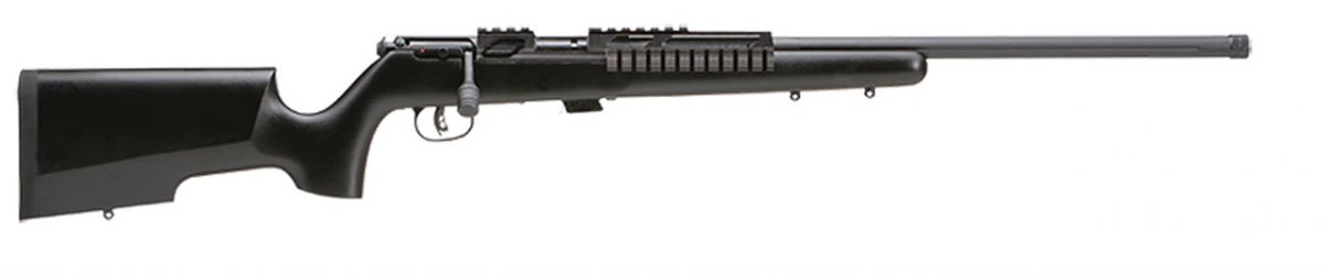

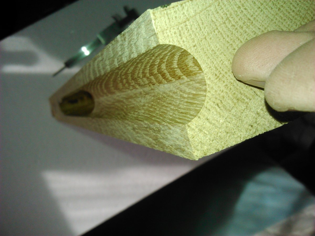

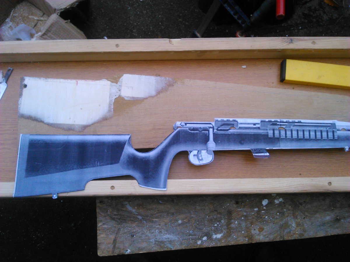

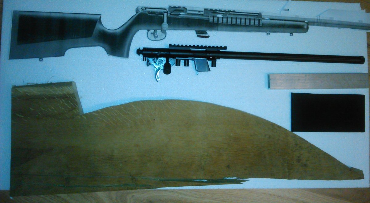

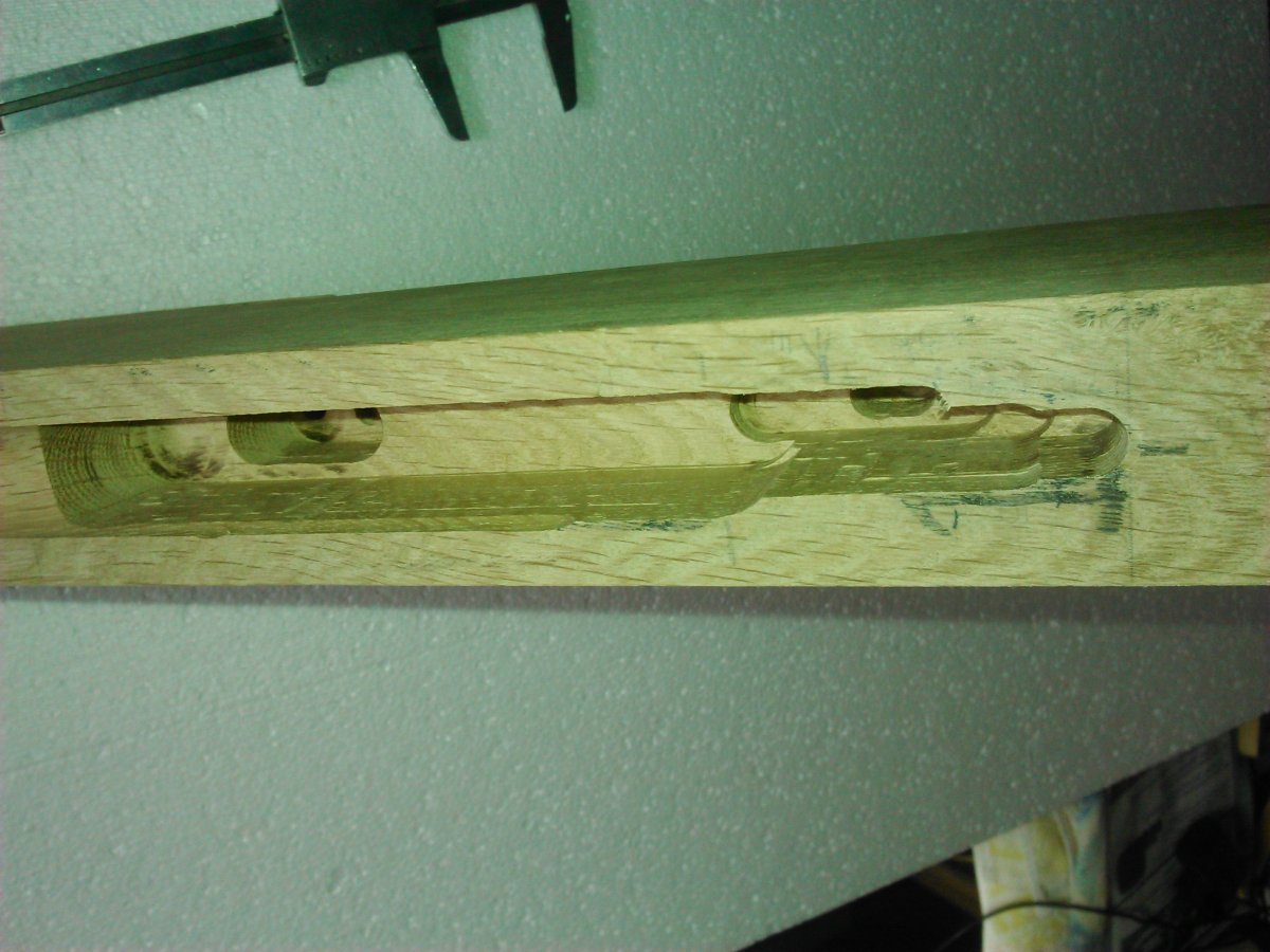

    Что-то тема заглохла. Выложу фотки как я пытаюсь сделать ложе самостоятельно.

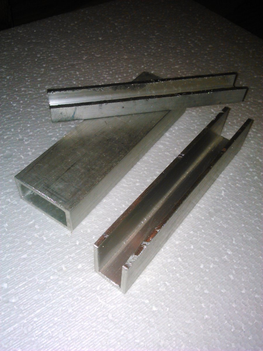

    В качестве подопытного был выбран обрезок качественной дубовой доски (был один аргумент против дуба и много за), на лох-юа приобретен алюминиевый профиль, а на петровке кусок резины (первое фото). так же согласно расчетам купил фрезы для фрезера.

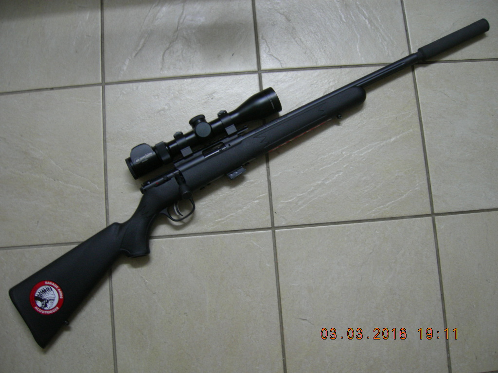

    Поскольку все хорошее уже давно придумано другими, рассмотрев варианты лож для Марк 2 остановился на модели
    SAVAGE MARK II TRR-SR (последняя фотка) . Распечатал в масштабе фото винтовки и приклеил к картону, вырезал профиль. С помощью шаблона определил какую часть доски буду верезать , и как обойти сучки. Максимально обрезал заготовку. С помощью самодельной приспособы выровнял одну сторону в ровную плоскость, установив заготовку так чтобы в районе будущего цевья снять минимум материала. С другой стороны в районе приклада наклеил фанерку, после чего выровнял плоскость.
    Обрезав и выровняв верхнюю часть заготовки профрезеровал углубления под ствол, алюминиевую шину , шахту магазина и усм.
    Одновременно с этим вырезал из профиля П-образную шину в которую будет упираться ресивер.
    Продолжение следует...

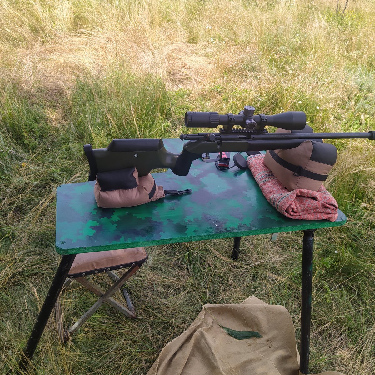

    Продолжу тему немного. Вот такая ложе у меня на Mark II fv-sr, Стрелять намного удобнее стало. Фото мишеней с открытого воздуха​
    карапетян рафаэль та Andru подобається це.

  19. карапетян рафаэль
    карапетян рафаэль Oberschütze
    28
    Очень хорошо
