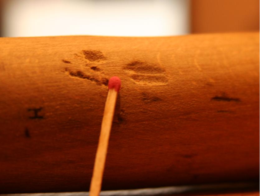

    Господа, имеются вот такие не большие, но достаточно каверзные вмятины. Что посоветуете?

    Если дерево будет затемнено морилкой, то можно заделать эпоксидной смолой, смешанной с опилками. Можно так цвет подогнать, что будет практически не видно.

    была мысль пропитать сначала под температурой слоем канифоли, а потом смешать канифоль с опилками и заделать вмятины и зашлифовать

    Можно наверное и так, не знаю будет ли канифоль держаться на дереве. А эпоксидкой всегда заделываю все косяки на дереве (наращиваю сточенное, корректирую отверстия под шурупы и винты, также заделываю сколы).

    Попробуйте опілки замішати на ПВА, як варіант. Або придбати спец. шпаклівку по дереву в тон.

    шпаклевка по дереву :smile_12:
    подбираете по породе дерева

    Сейчас хороший клей для дерева делают: сделайте "вставку", подгоните и посадите на него. Его достать можно в любой столярной мастерской. На крайний случай "Суперклей".

    пва+опилки

    Насчет ПВА с опилками...недавно приобрел столярный клей Момент, состоящий из ПВА, так вот пробовал его мешать с опилками...очень не понравилось, он когда высыхает, то полностью теряет первоначальный объем, т.е. из начальной капли остаются только опилки, пропитанные тонкой пленкой....

    Шпаклевка по дереву самое что вам нужно.

    Раньше у охотников был такой способ реставрации ложи ружья. Во вмятину капали немножко спирта, а потом прикладывали жало горячего паяльника. Спирт очень интенсивно испарялся и "выпрямлял" древесные волокна.

    Если это вмятины,а не выщерблены то можно их вывести таким методом.На то место вмятин капаете воду растираете и ждете пока вода впитается и так повторяете еще пару раз.После берете кусок ткани Х/Б намачиваете и влажную часть кладете на место вмятин.Потом горячим утюгом высушиваете ткань на месте вмятин,ну и одновременно высушиваете дерево через ткань.Так проделать несколько раз,должно помочь .Сам не пользовался,но лет 10 назад видел по телевизору.

    Это более походит на выщерблены,так что указанный метод может не помочь, хотя интересное решение. Скорее буду брать эпоксидную смолу с опилками от этого же дерева и мостить ею

    Эпоксидка влагу не очень любит. Лучше, как выше советовали, попробуйте шпаклевку, или столярный клей с добавками под цвет.

    В ямку водички и утюжком горячим пройтись,процесс можно повторить.

    Древесную муку хорошо смешать с пищевой содой. Засыпать полученный порошок в щель или вмятину. Сверху капнуть капельку цианоакрилата (суперклея), после чего присыпать тем-же самым порошком и прижать пальцами. Процедуру повторить необходимое количество раз до полного заполнения дефекта. Потом механическая обработка - напильник, наждачная шкурка... В общем все видно на видео:
    Способ также подойдет для заклейки щелей в пластике.

    А так пока проблему решил с помощью эпоксидной смолы, правда дала немного темный цвет, вероятнее всего из-за пропитки, которая была в ложе, но получилось в принципе неплохо.
    Господа, всем спасибо за советы! Результат работы постараюсь выложить после полного окончания работ.
