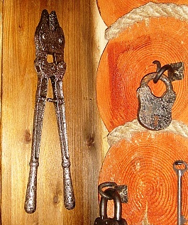

    Привет камарады! Всем удачной охоты! Хотел выставить для всеобщего обозрения и использования для восстановления находок пару химических составов. Я их уже выставлял в разделе «сколько стоит» тема по ДП-27, но тема куда-то пропала после моего оглашения смесей?! И так если кому пригодится – пожалуйста. Хочу предупредить, что данные растворы не съедают и не растворяют лакокрасочные покрытия, цветные металлы и т.д., уничтожают только ржу, что в нашем деле иногда очень необходимо, особенно если девайс стоит того и прежде чем браться за абразивные материалы и тереть находку выпучив зеньки, стирая пот с лица и жопы, а в итоге сказать сам себе – ну я и мудак, можно попробовать эту хрень. И так:

    И вот что получается из кусков ржавчины :

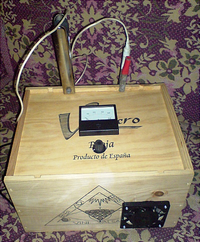

  19. МАЙОР
    МАЙОР Feldwebel
    1.206
    здесь и сейчас
    Ответ: Как убрать ржавчину! Совет.
    +1
    Пользуюсь давно , да бог с ней с этой краской , при необходимости цвет можно восстановить . Электролиз , оч. простой и не запарный метод , и результат не хуже ...
    Мой , самодельный аппарат :
