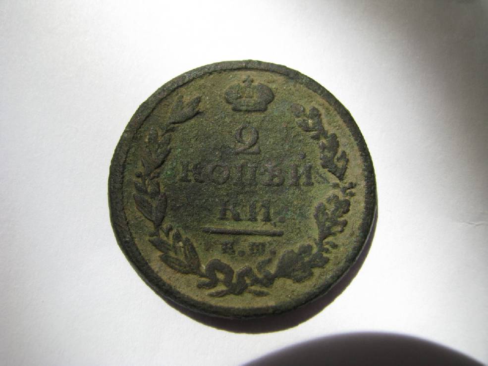

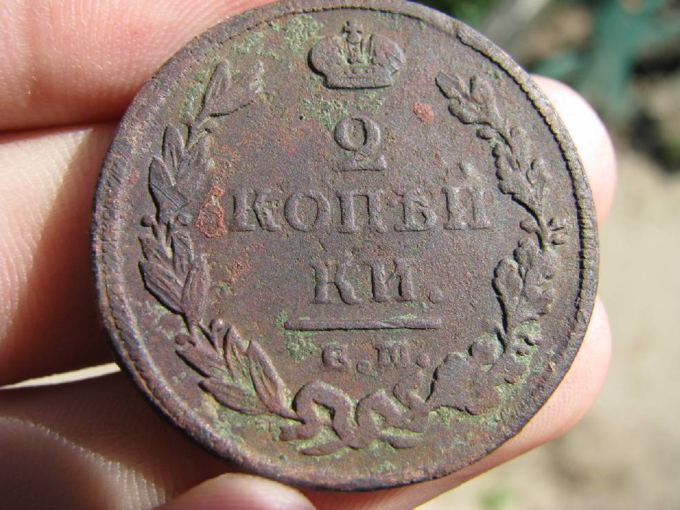

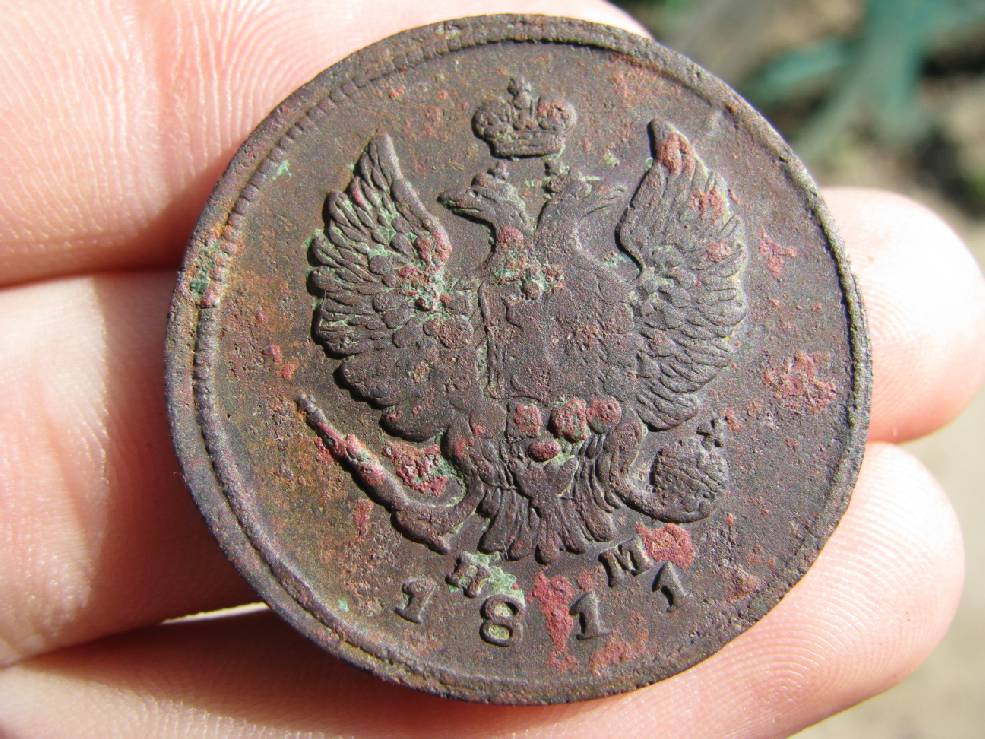

    Всем доброго времени суток!

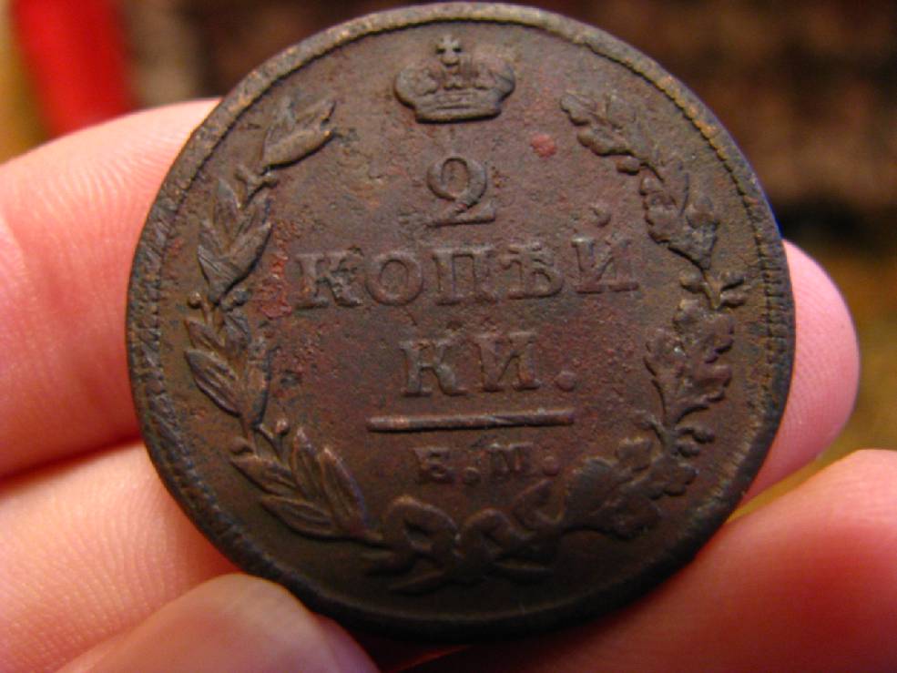

    Я не занимаюсь копом и реставрацией, а тут жена выкопала монетку. Ну естественно хоца ее почистить. Почитал на форуме рецепты. Вроде грязь и зелень ушли, но остались красные пятна ржавчены! Как с ними броться? Как монете придать более менее естественный вид?
    Фото 3,4 конечный результат.
    Фото 5 промежуточный.

    Это не ржавчина, скорее похоже на окислы, Вы ее случайно не лимонкой чистили?
  4. Pauls
    Pauls Oberfeldwebel
    354
    Тмутаракань-Белая Вежа
    Не! Сначала откисала в хозяйственном мыле, потом что то из бытовой химии (не помню название, чистил и промывал), не понравился длинный процесс и варил в соде!
    А как тада окислы снимать?

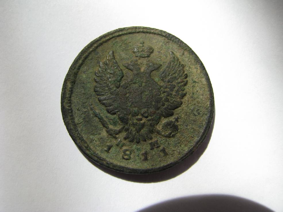

  5. Pauls
    Pauls Oberfeldwebel
    354

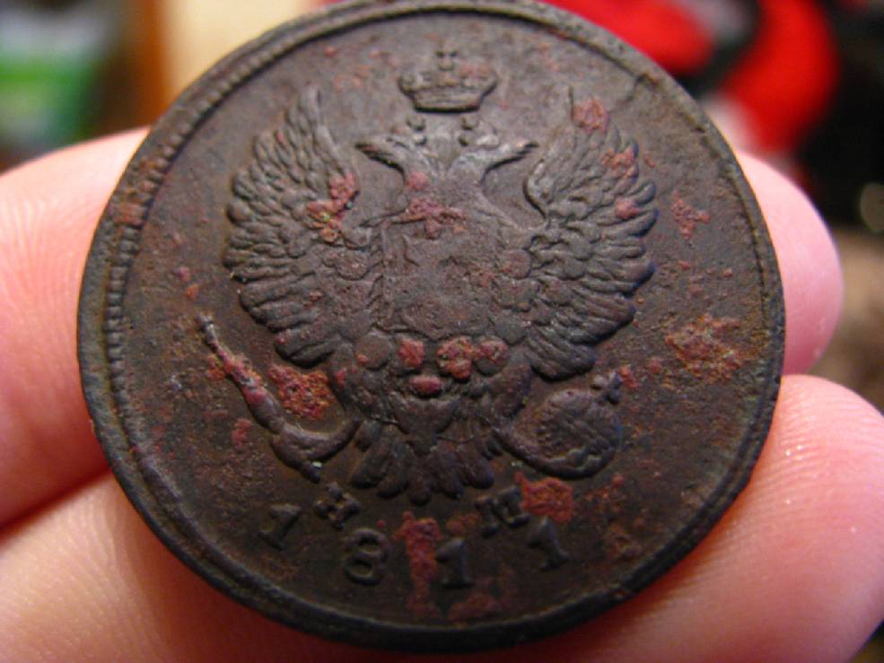

    Это промежуточный результат. После откисания в хоз. мыле. До хоз.мыла была только вода.

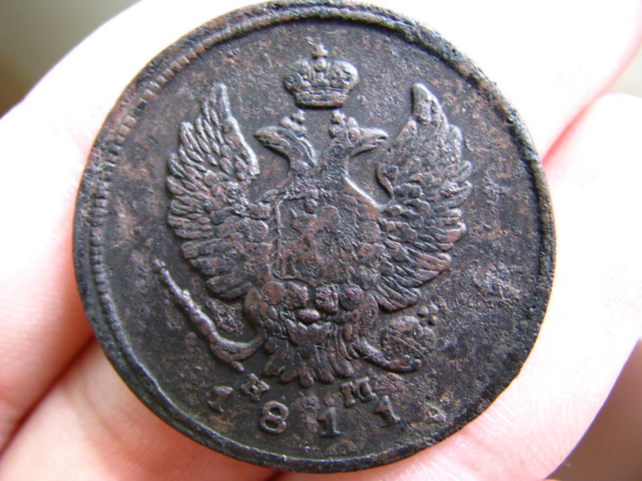

  21. Pauls
    Pauls Oberfeldwebel
    354
    Вот собственно результат :confused:
    Отмылась в ММ, потом с трудом :eek: , отыскал серную мазь....
    Но вот че она такая пятнистая :eek:
  22. Leut.Horn
    Leut.Horn Вірменський офіцер
    16.515
    Почти в горах
    А вот это и есть настоящая патина! Только она черная! Это окись меди.. Под ним медь... Я такой налет чище электролизом и в последнем сообщении по чистке указывал точно с таким же налетом монету..
    Вот с интернета.. Можно так..
    http://techno.x51.ru/index.php?mod=text&uitxt=808
    А рельеф у монеты отличный..
    Только вот что.. Коричневые участки эта запатинированная серной мазью чистая медь, а черные-ее окись,туда мазь естественно не легла.. Как толтько снимите черноту откроются участки на которые серная мазь не попала.. Придется вновь запатинировать..
    патинирование серной мазью нужно делать под струей горячей воды.. Растирать равномерно..
