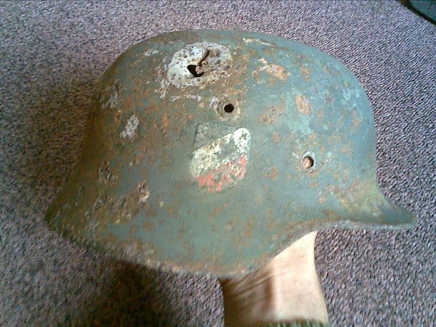

    Камерады подскажите чем убрать краску с деки, что бы не повредить деколь, после чистки щёткой и водой она начала проявляться, но дальше тереть боюсь

    Я также ломал голову над своей.Облазил сеть,ничего.Позвонил другу,посоветовал не бояться и легонечко лезвием.Я посмотрел,у меня перекрас вздулся микро пузыриками и песок добавлен видно.Взял маленький,очень острый перочинный ножик,и легонечко,никуда не спеша начал по миллиметру убирать краску с декали.Декаль вылезла отличная,даже немного перестарался,но получилось хорошо,даже не жалею. У Вас такая же каска как и у меня.Если не боитесь,советую рискнуть,главное легонечко,сильно не давите и гуд обеспечен,повторюсь только не давите,ножик или лезвие держите чуть под наклоном.С ув. Shtainer34

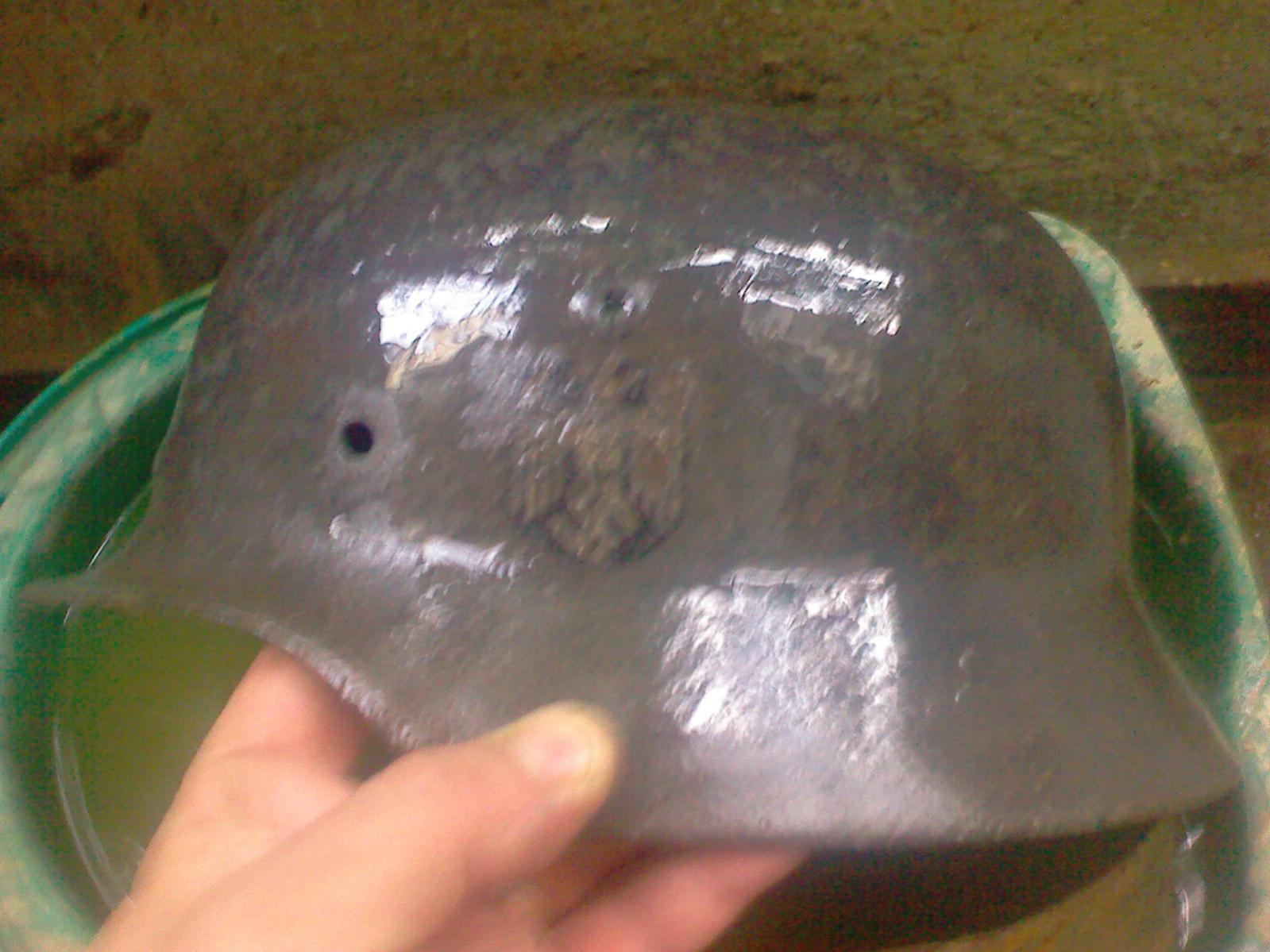

    Вот что получилось,ну,немного переусердствовал,можно было чуток получше;) А перекрас остался,он вздутый местами и вот все ломаю голову ,родная фельдграу так и просится,вытащи меня!:)

    То Вы правы - перекрас держится хуже, да только "лезвием" многим боязно, да и не стоит.
    Перекрас у меня частенько (и легко) уходил, родная краска - ни разу. Там не песок, кстати, на перекрасе, а якась хрень, типа угольной пыли (черные гранулы) в качестве наполнителя.

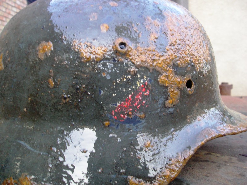

    - Кислоченная (по всякому) и тертая сороковка
    - 35-ый, с которого снято два современных перекраса (жесткой химией)
    Да, не разу не смог (даже случайно), снести родную декаль или ее остатки (остатки "белого "шита" на перекрасе, не в счет - то не декаль)
