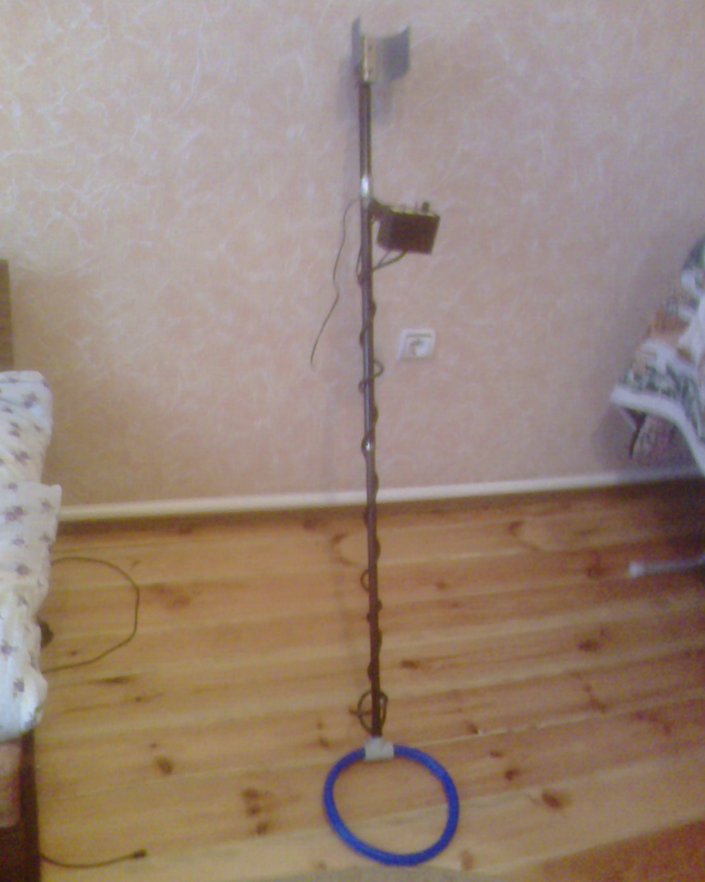

    Вопрос не в том как спаять электорнную схему,наладить чувствительность и намотать корзиночную катушку.
    Интересно было бы узнать откуда брать эту штангу,подлокотник,корпус для катушки,как это потом всё крепить чтобы получился нормальный рабочий девайс.
    Камрады,может кто собирал?Поделитесь опытом плз)

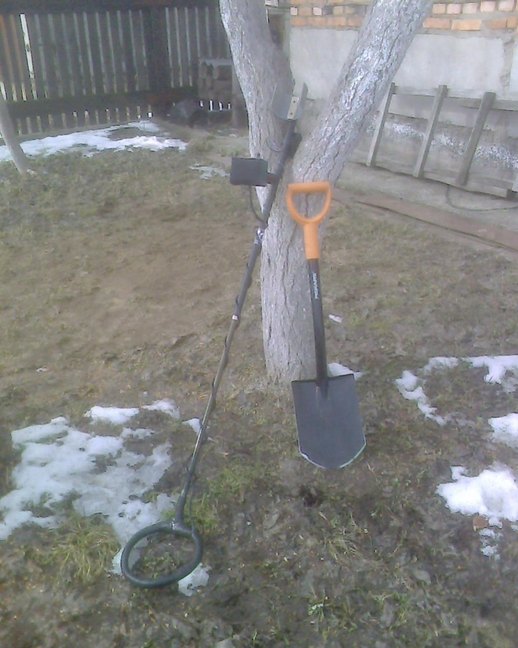

    Ну я собирал. Все из доступных на рынке стройматериалов компонентов. А так, кто во что горазд. У кого-то вагон титановых трубок завалялся, у кого-то дядя директором авиакосмического завода работает, а кто-то чего на колхозном дворе накопал- из этого и смастерил. Лично я нагревал и гнул штангу из пластиковой черной трубы хз от чего. А нижнее колено смастерил из подходящей водопроводной пластиковой трубки. Подлокотник из такой же трубы только гораздо большего размера выпилил. Пластиковые болты креплений от крепежа унитаза.

    Очень интересный вариант верхней части штанги (с подлокотником) - современные костыли! ;). Продаются в любой медтехнике и во многих аптеках. Я как увидел - офигел! Просто готовая штанга! Последнее колено можно присобачить из телескопической удочки. Они недорогие и вполне подходят.

    водопроводные трубы конечно достать не проблема.но они обладают некой инерционностью которая раздражает,удочка получше подлокотник из оранжевой трубы она на порядок покрепче чем серая, крепить можно на клипсах ,циклопане и ,саморезах,под аккумы китовский корпус ,номер не помню .в него тумблера, аккумы предохранитель и шнур крепить тоже на клипсах,цанга от вентилятора,крепить на эпоксидку,ручка из березы примотал изолентой,сам корпус из какойто байды от задней крышки телевизора,выпилил болгаркой приделал ,тумблер и поставил второй резюк переменный, вместо р-15,постоянки,катухи выпилил из фанеры приклеил уши и примотал изолентой саму обмотку.легко просто и удобно,ремонт обходится копейки ,покрасил сверху хаки,платку установил на сырую резину типа герметика для аммортизации им же приклеил провода чтоб не болтались внутри.вот и вся конструкция.А вообще то это на любителя,ставил и кощщеевские корпуса ,не очень .хлипкие,лучше самому чтото изобрести.

    Я брал два колена от старой удочки, подлокотник из водопроводной трубы, ручка для блока кусок велосипедного руля прижатый к удочке при помощи стальных хомутов, акум с помощью пластиковых зажимов, катушка: брал кусок пэт трубы разрезал её по центру на огне грел и гнул туда катушку холодной сваркой, изолентой, водопроводный тройник: одним словом НАЕПАЛСЯ!!!
    но это стоило того,:D ДЕРЗАЙ!!!

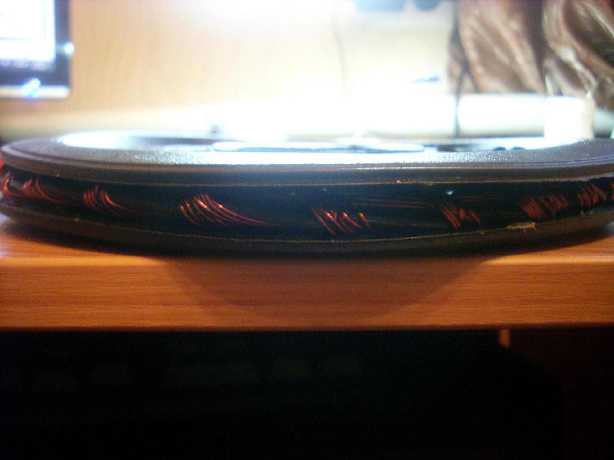

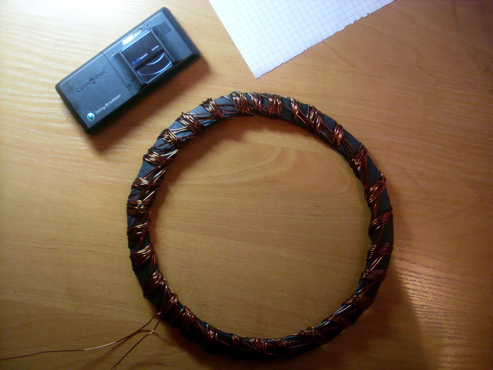

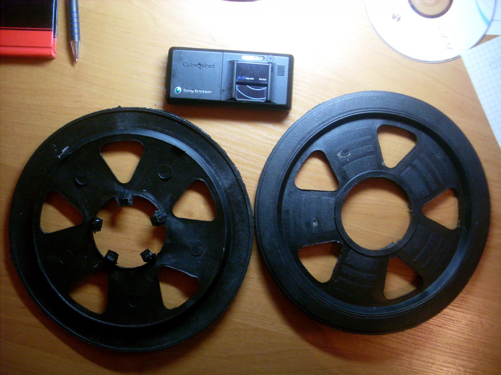

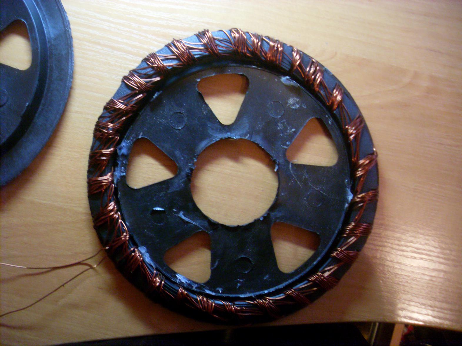

    Не судите строго, решил поделится каким есть, опытом:D Вобщем так, почитав информацию на сайте www.md4u.ru про изготовление катушек из фанеры, мне неочень хотелось брать в руки лобзик. Поэтому за основу катушки, я взял накладку на велосипедную звездочку ( диаметр 20 см) в количестве 3 шт. За всё - 17 грн. Из одной накладки сделал кольцо, чтоб точно ложилось в пазы и накрывалось двумя другими накладками. Потом, на кольце, я вырезал ячейки для укладки провода и намотал его (все как по инструкции на md4u.ru). Остается только вывести в наружу выводы проводов и залить резиной по контуру. Вроде все:smile_6:

    VIKOP, какой провод вы брали для изготовления катушки, если не секрет и сколько витков? Спрашиваю для сравнения с моим...

    брал провод с мотора старого пылесоса сечением 0.7-0.9мм 27 витков как сказано в инструкции, каску по воздуху брал 75см. Но у меня он был другой конструкции:)
