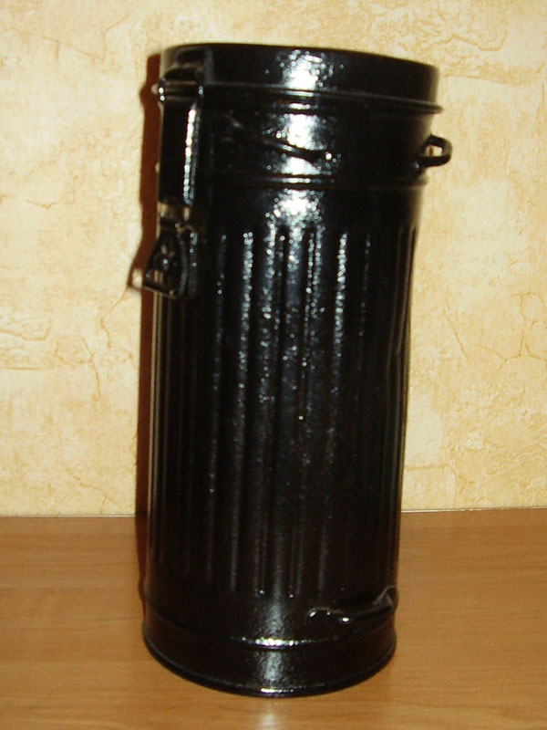

    Подскажите можно ли снять верхний слой новой краски? Человек,от которого мне достался бак, говорит под низом родная краска.

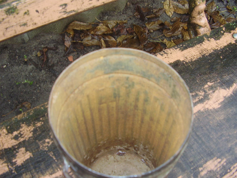

    попробовал средством для снятия старой краски "зебра" под черной обнаружилась серая местами, по большей части ржавчина,на крышке старая краска отсутствует совсем. позже дочищу - фото кину

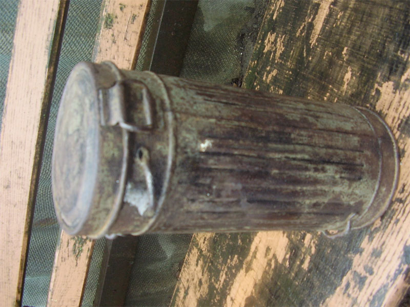

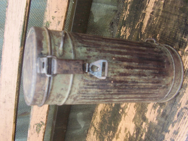

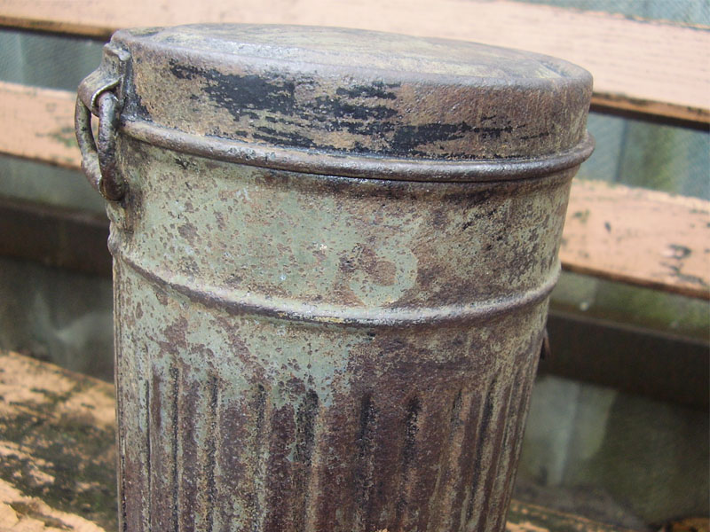

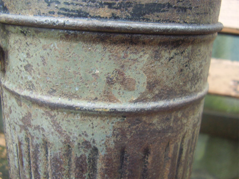

    снял - спасибо! Зёброй для снятия краски посовал. Реально зря. Под низом краски почти нет но номер видно было - красить буду по новой

    номер был белой краском нанесен - сошел к чертям
    завтра ффотки кину

    вот собственно и фотографии
