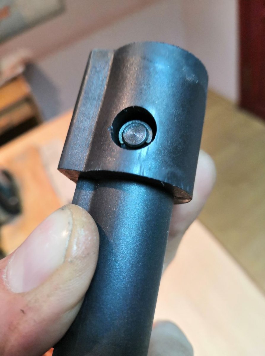

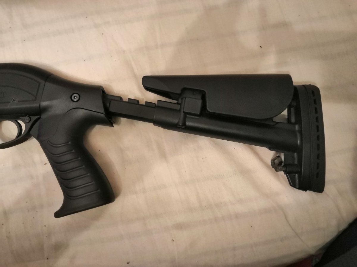

    Подскажите как снять телескопичекский приклад заштифтованый Ибисом на Hatsan escort aimguard TS? Кнопка прожимается на пару миллиметров и всё,там вроде какой то штифт стоит,но визуальным осмотром ничего не обнаружил.. в сервисе сказали снимут поставят антабку и снова заштифтуют за 150 грн,но нет возможности к ним подъехать..

    Выкрутить шуруп в кнопку и с силой дёрнуть и кнопка вылезет, если кнопка железная то тонким сверлом просверлить и также саморезов или шурупом, а там гайка ее надо убрать и тогда приклад будет сниматься , там ещё болт есть который прекручивает пистолетную рукоятку,

    Спасибо! Там железная кнопка,это если ее выдернуть то там усики сложатся и дадут ей выйти,а потом станут обратно,или там поперек этой кнопки стоит пластиковый штифт,который сломать а потом поставить новый ?
    Думаю если вытащу ее,как она потом обратно станет,не будет ли выпадать,она ж подпружиненая..

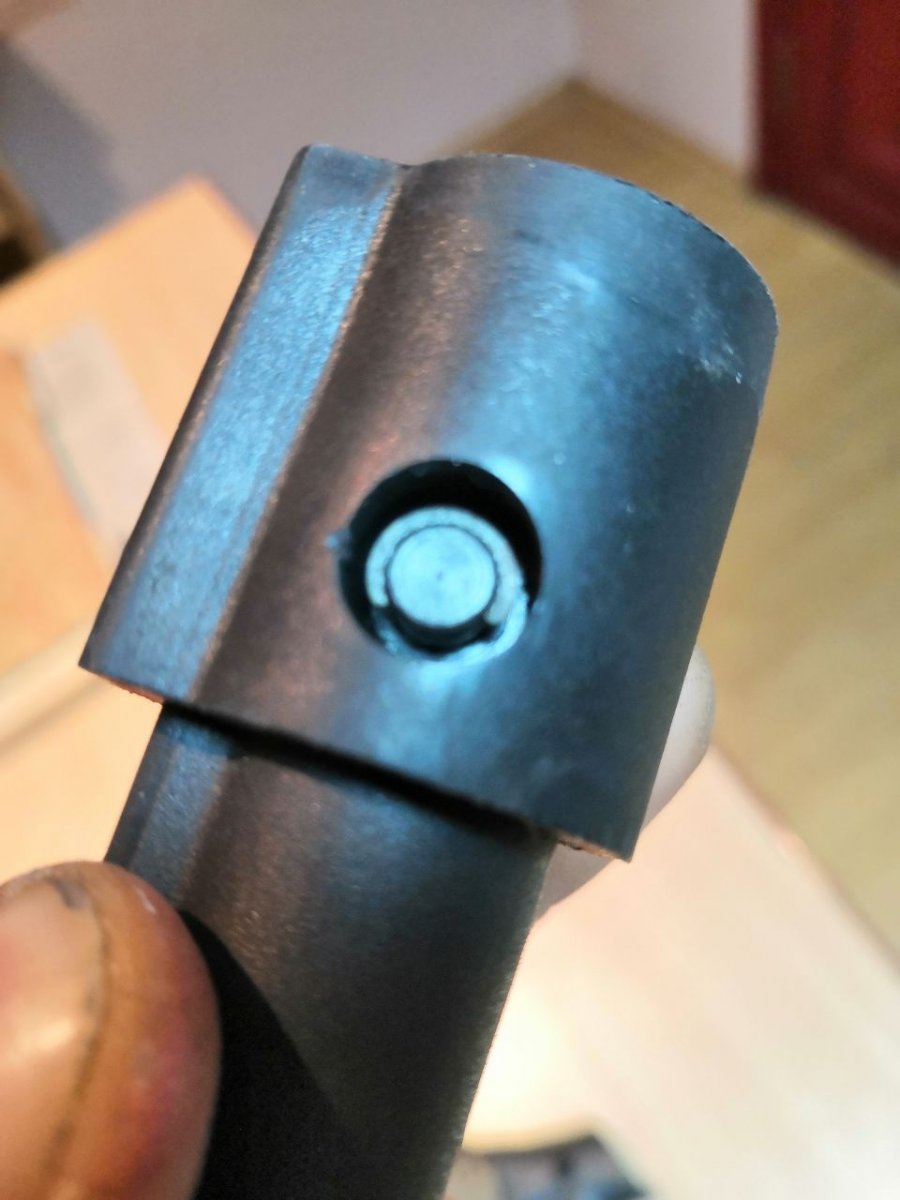

    Если с обратной стороньі глухо, сверху/снизу не видно отверстий под штифт, єто значит только одно - кнопка вставлена отсюда, сюда же ее нужно и вьінимать, только видиться мне один возможньій трабл в вашей ситуации, кнопку уже(в магазине) засверливали, и саморезом вьітягивали, только вот саморез похоже потом просто обломали, судя по тому, что я вижу на фото... А саморез каленьій, остатки так просто не вьісверлить.:rolleyes:
    Из вариантов, предложу, в противоположной стенке(справа), прямо напротив кнопки засверлить в пластике отверстие 2-3 мм, и вьітолкнуть кнопку оттуда, тем же сверлом например. Только не спешите, главное попасть, уделите должное внимание позиционированию отверстия!!!

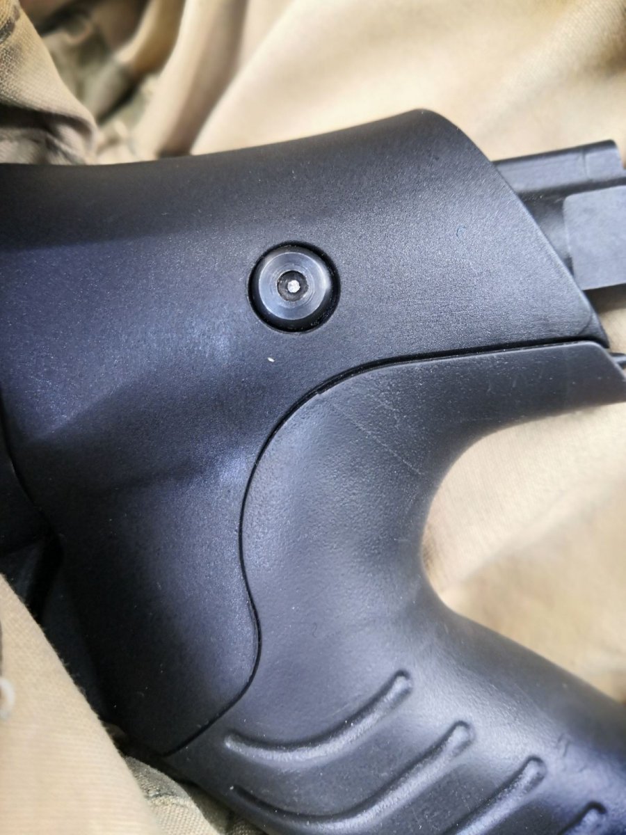

    пока больше не разбирал,но мне кажется что сама кнопка на которую мы давим это колпачек,а хвостовик кнопки отдельно,и между ними пружина стоит,но могу ошибатся..
    Посмотрел и сфотал у товарища,у него на обратной стороне просто стопор стоит,а пружина наверное между кнопкой-колпачком и наружной частью приклада..
