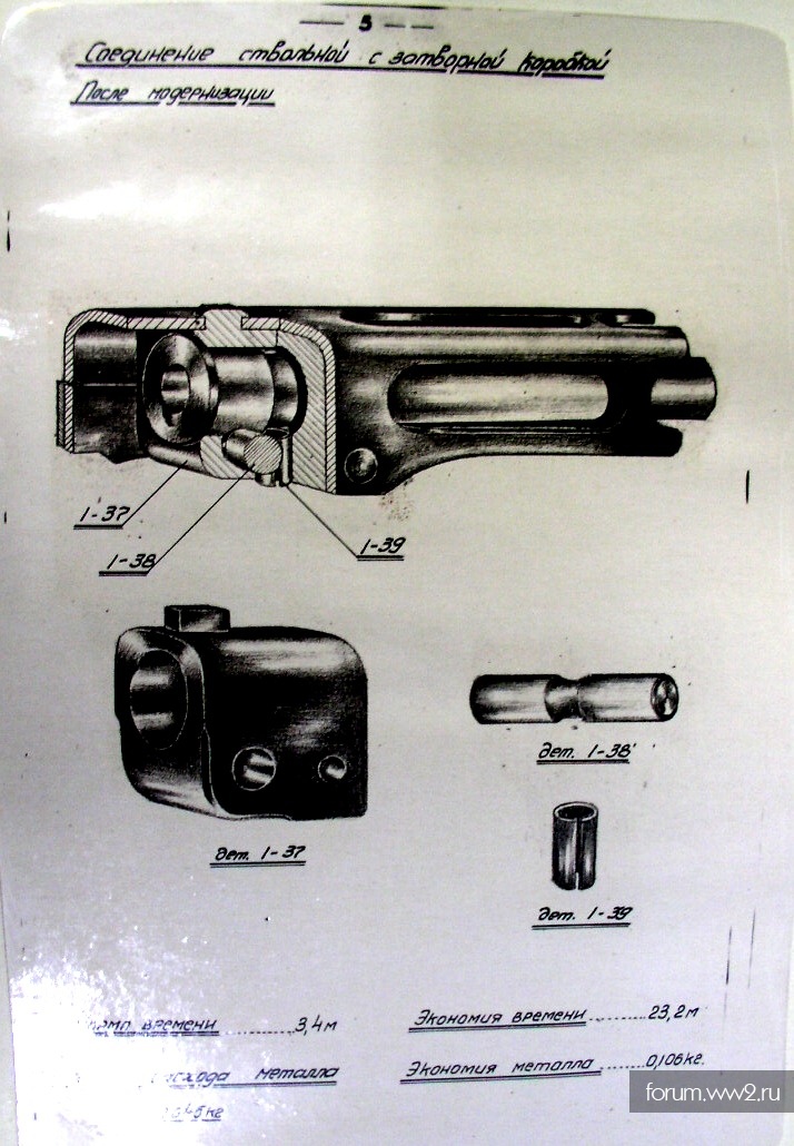

    Здравствуйте. При реставрации хочу рассоединить ствольную коробку от затворной. Разрезную ось знаю как снять, а вот цельная...она вроде заклепанная с двух сторон(1 и 2).
    И для чего отверстие под номером 3 ?

    Ось не расклёпана нигде. Её фиксирует трубчатая пружина которая вставлена в нижнем отверстии. Ось нужно только выбивать в любую сторону.
    Именно в отверстие номер (3) вставлена та самая трубчатая пружина.

    А как снять трубчатую пружину?

    Для начала, всё же нужно выбить ось. Пружина держится за счёт своей работы на росширение и ось её ещё больше фиксирует. Пружина с виду разрезная трубочка.
