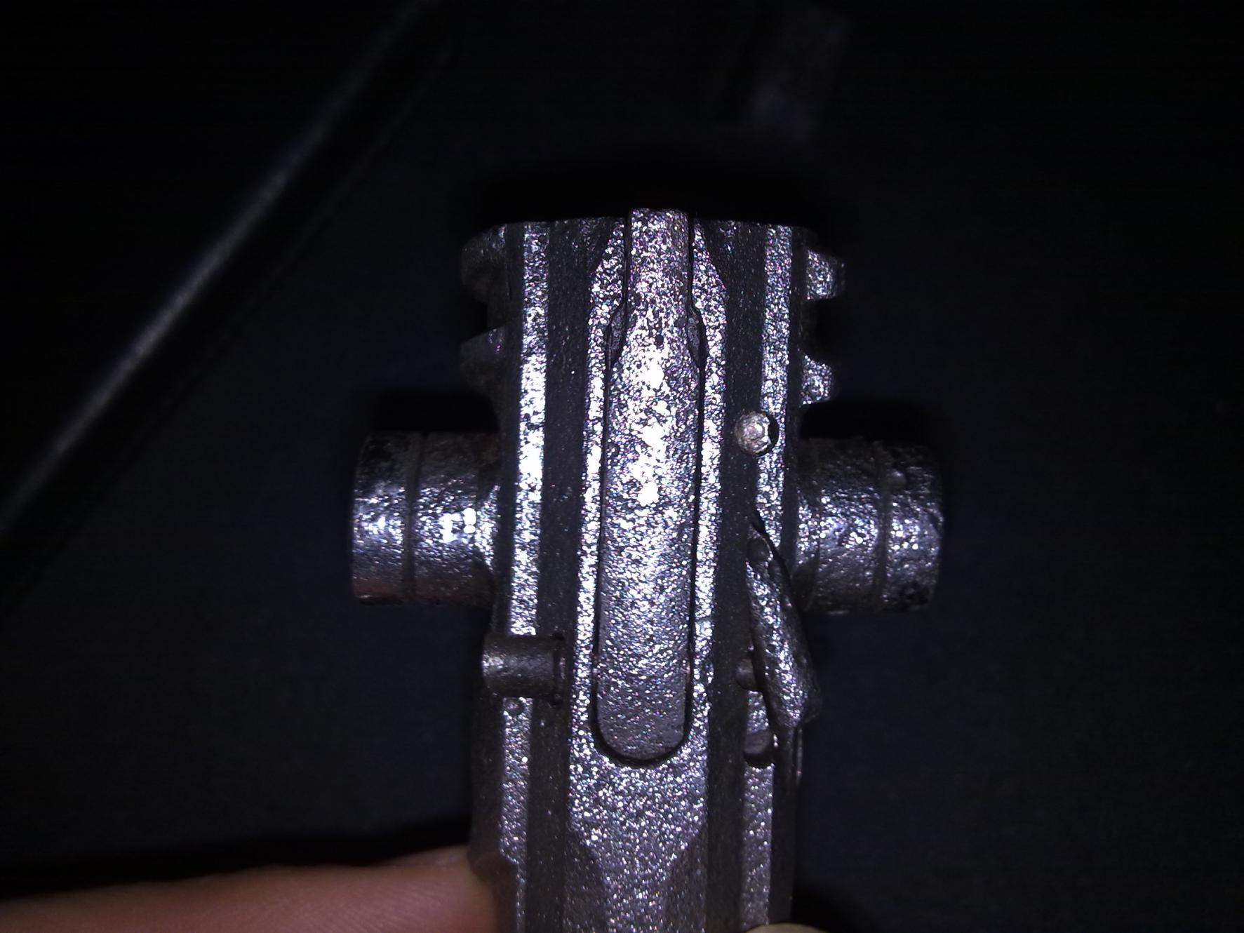

Как снять эти ролики?

    Они, насколько я понимаю, должны крутиться. Как их снять?

    Их вообще можно снять? Как??

    Ув., сначала протрудитесь сообщить нам от чего затвор. Ведь это иненно он? И вообще, зачем снимать ролики, чтоб заставить их крутится? Для этого есть "неагрев-охлаждение + ВД"

    Как снамать не знаю, но я и не пойму зачем это делать? Для того, чтобы работали ролики подачи будет достаточно вышеописанного способа. Это ИМХО.

    На оси ролик фиксируется разрезной пружинной шайбой.

    Насчёт снимать, скажем так, погорячился :)
    Опишите подробнее способ "нагрев-охлаждение-wd", пожалуйста.

    Нагреваете метал горелкой, но не до красна, и резко опускаете в холодную воду, обрабатываете wd-40, после нескольких циклов должны разработаться

    А пружинка в личинке затвора, которая под досылателем, от этого не пострадает?

    Не нужно их снимать. Если уж очень хочется, чтоб крутились, то попробуйте зажать их в тиски через дервяху и покрутить личину. Если не получится, то лучше пусть останется так. Греть нельзя, испортятся не только пружины, но и стопорные кольца роликов.

    Вот и я о том же.
    А если крутиться таки не будут, то в СХП он будет работать?

    Честно говоря, СХП не моя тема. Но подозреваю, что данный девайс не пойдёт в СХП даже с рабочими роликами, т.к. сохран не очень.

    В керосин или солярку на 2-4 недели, затем простучать маленьким молоточком (не сильно), должны пойти..

    А есть кто с Киева, к кому можно его занести и попытаться разработать? Ну там тиски чтобы были и прочие инструменты.

    в керосин (на пару дней), достали, обстучали, попробовали загнать с разных сторон между роликами остриё отвёртки, и... всё по новой... пока наружные не снимутся...
